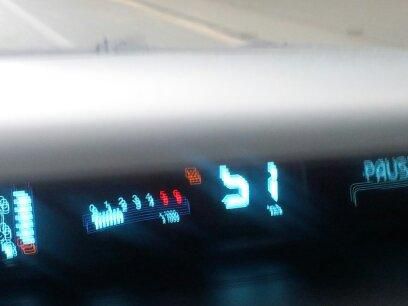

Je possede un espace iv 2.2 dci 150cv de 2003.
Depuis cette apres midi, a deux reprises, cela m a affiche au tableau de bord "defaillance injection" avec le icone suivant.
J ai ecoute mon moteur, et tout parait normal.
Pouvez vous me dire ce que cela peut etre.
Merci

Message Dim 06 Mai, 2012 07:46:12
salut
si pas de manque de puissance
pas de fumee ....

Message Dim 06 Mai, 2012 21:07:31
bonsoir,
depuis aujourd'hui, j'ai le signal suivant qui ne s'enlève plus (carré rouge ou orange avecun zigzag à l'intérieur).
pouvez-vous me dire ce que c'est svp.
merci
Morex
Invité
Message Dim 06 Mai, 2012 22:29:22
Cela veux qu'il y a un problème sur le système d'injection (comme vous le savez déjà) et qu'il faut faire un Diagnostic pour connaitre l'origine du problème.
