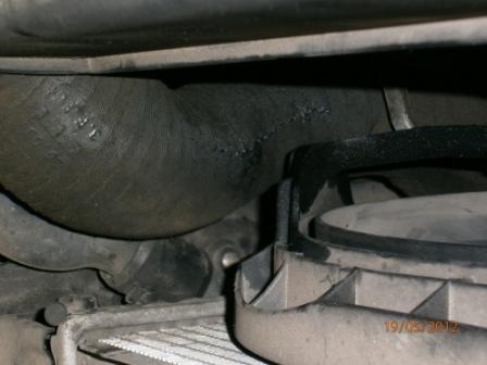

G déjà trouver ma panne!
c'est la durite d'admission d'air qui est complètement fissurée!
celle entre l'intercooleur et l'admission!
la n°10

bonjour a tous!
dommage je n'arrive pas a joindre de photos pour vous montrer la belle fissure!
Espace IV 3.0 dci - privilège 9/2003
sebi
Losange de Papier
Inscrit le: 27 Jan 2012
Messages: 64

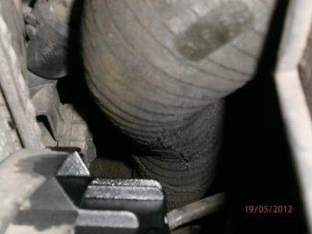

Message Sam 19 Mai, 2012 09:59:52
voila d’où viens mon problème!
et la chercher l'erreur!

Message Jeu 24 Mai, 2012 09:37:09
bonjour! la voiture est au garage!
verdict aujourd'hui!
sebi
Losange de Papier
Messages: 64
Message Jeu 24 Mai, 2012 18:19:19
après avoir fait changer la durite n°8 et le capteur de pression en sortis de turbo il y a 3 mois!
bilan du doc Renault: durite n°10 et capteur de pression a l'admission a changer!
