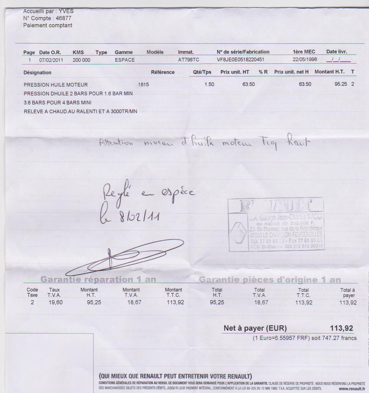

bonsoir, aujourd' hui je suis passer chez un garage renault que je connais je lui est expliquer mon cas, et la il me dit que si mon voyant ne se rallume plus c'est que ma pompe est bonne, le problème c'est que je n'avais pas assai d'huile moteur c'est pour cela qu'il c'est allumer, et lorsque j'ai fait la vidange il c'est allumer car la pompe n'étais pas amorcer, et la que c'était bon, le claquement c'était normale, qu'il faudrait mettre de la 10w40, je voudrais votre avis,( huile 10x40 total demi synthèse ferai telle l'affaire, merci
( votre avis par rapport a se que ma dit le mécano c'est un chef mais il bosse )
