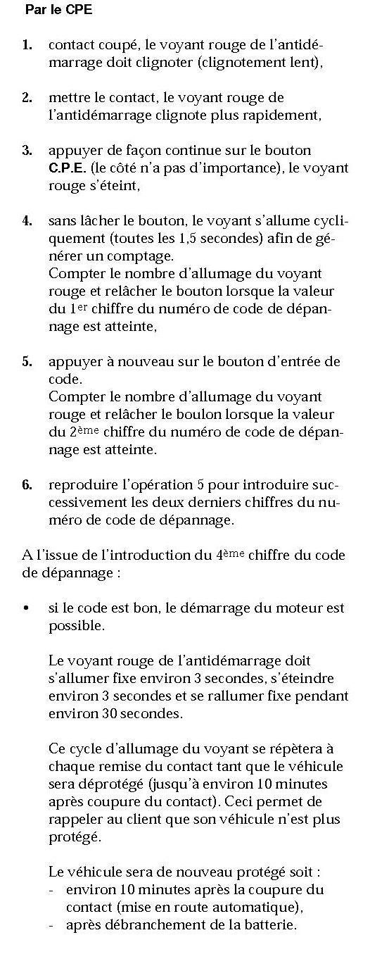

Les voitures de toutes les marques ont des anti démarrage depuis 1995 environ donc toutes le même genre de problèmes quand ça déraille .. souvent parce que les utilisateurs n'ont pas lu le manuel utilisateur et la procédure de resynchronisation
1/ Commencer par regarder dans le manuel de la voiture s'il n'y a pas une procédure pour resynchroniser les clés et la signification de la férquence d'alluamge du voyant "antidémarrage"
2/ Que dit la lumière d'antidémarrage ????
il reste fixe ou clignote ?
Il clignote 1 fois/seconde ou 4 fois/seconde
En général, le yoyant d'antidémarrage se comporte comme suit (vérifier dans le manuel de bord)
Il clignote 1 fois/seconde quand il est actif
Il clignote 4 fois/seconde si la clé n'est pas reconnue
Il s'allume fixe 3 secondes puis s'éteint : clé reconnue, injection déprotégée :OK
Il s'allume et reste allumé si l'UCH (controle habitacle) reconnaît la clé mais pas l'ECU (calculateur d'injection)
S'il reste allumé fixe .. ce n'est pas un problème d'antidémarrage mais un problème de calculateur d'injection
3/ Si c'est un problème d'antidémararge (clé non reconnue) , il existe un code de secours qu'on peut entrer avec le bouton de verrouillage centralisé ... lire attentivement (en anglais)

max1 a écrit:
pour info la lumière clignote plusieurs fois par seconde ce qui veux donc dire que la clé n'est pas reconnu alors ?
Ca sent un problème d'antidémararge
Un code de secours, disponible normalement su les véhicules de la période 1996-2001 devrait en venir à bout
- une enseigne Renault au vu de la carte grise, de la photo de la plaque ovale et de la télécommande devrait pouvoir fournir le code de secours
- à défaut utiliser le site angalis cité dans mon post précédent ... et lire ses MP
Bye
