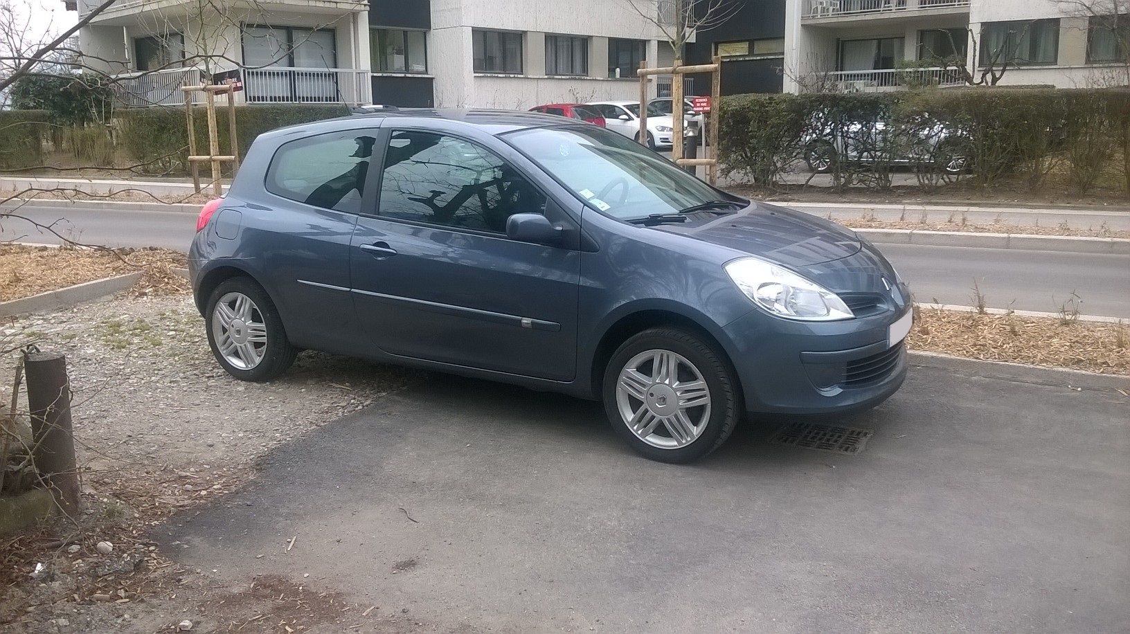

Message Mer 08 Juin, 2016 16:59:50
c'est possible Je le confirme, j'en ai sur ma clio et j'ai même passé le CT avec
par contre il faut mettre des pneu 195/50/r16 88v/84v pour respecté la circonférence.
Sam89
Inscrit le: 08 Juin 2016
Messages: 3
Message Mer 08 Juin, 2016 17:05:51
La preuve en photo
