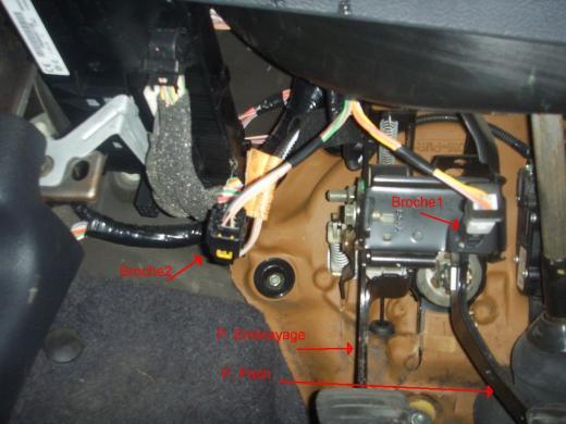

Je t'ai pris une photo (cf. Email stp) des 2 broches, lequel stp?

Message Jeu 05 Mar, 2009 21:39:45
Donc la broche en question est la numéro 2.
Celle que tu as repérée numéro n'est que le connecteur du capteur de frein ;)
Sinon le problème est très fréquent sur ces voitures, et les broches paraissent toujours en bon état malgré que le défaut soit présent ;)
Pour mettre du spray à contact tu débranche la prise, tu pulverise dedans des 2 côtés et tu re-enclenche tout.
Bonne soirée à demain ;)

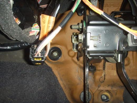

J'ai pris des photos sans pouvoir les mettre en ligne!
Si qlq1 a des idées.
