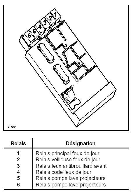

C'est un UCH (Unité central habitacle) que tu as :oops:
Le boitier que j'ai mit est un boitier multitemporisation, c'est un peu l'ancetre des UCH sur les clio II ph1
Hors toi tu as une phase 2 (Je me suis pas méfié :oops: :oops: )
N'essaye pas de toucher l'intérieur parceque ça risque de te mettre en panne ou dégrader d'autres fonctions.
Voila l'affectation des relais dessus dont tu parle, mais c'est toujours les feux de jours dont ils parlent :-?
