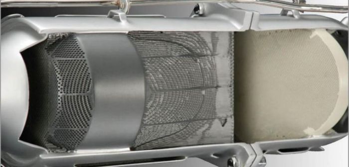

Composé de céramique poreuse à base de carbure de silicium, le filtre à particules permet de piéger cette suie responsable de bien des maux. Mais, pour éviter que cette dernière ne s’accumule en trop grande quantité et ne finisse par former sur la ligne d’échappement un bouchon qui pénaliserait les performances du moteur, il est indispensable de l’éliminer périodiquement en l’oxydant.
C’est là que commencent les vraies difficultés. Jusqu’à maintenant, ce nettoyage était obtenu grâce à l’utilisation d’un additif ajouté au carburant qui présentait cependant l’inconvénient de colmater progressivement le filtre à particules. Renault a développé une nouvelle technologie de filtre, qui n’a plus besoin de cet additif.
