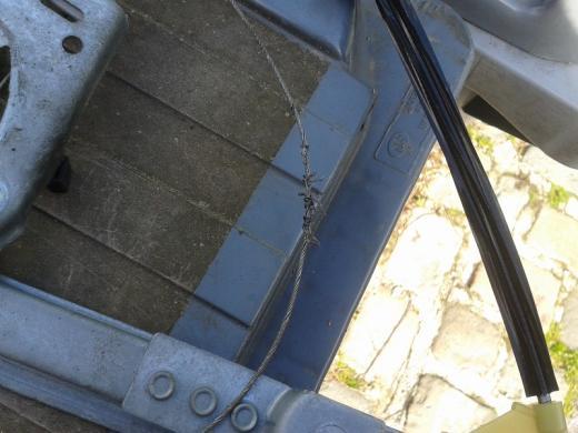

Bon c'est réparé, j'ai pris quelques photos. Le câble était fatiguer :_/:
je suis content cette fois je n'ai pas mis 1,5 heure pour séparer le moteur de la poulie enrouleuse...

il en tire une tronche le cable sur la dernière photo :shock:

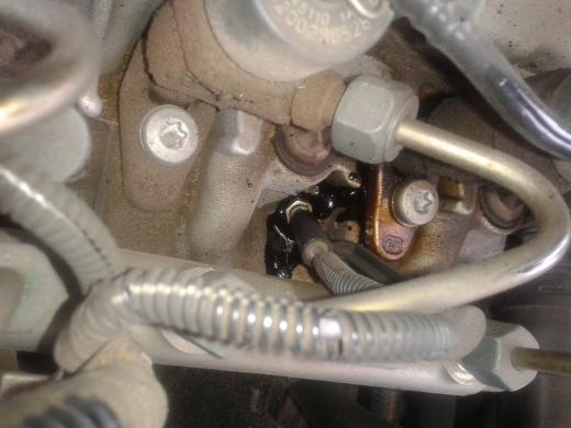

Je pose le contexte, je suis sur mon lieu de vacances, je dois faire 300km jeudi AR pour faire un tour à Grenoble et je rentre dans la nuit de vendredi à samedi en faisant 750km... Est ce que ça va tenir ???
En même temps allez y pour vos pronostique je vais faire un tour chez Rono en début d'aprem. (je me doute de ce que c'est)

C'est pas les bougies de préchauffage?

Message Lun 19 Aoû, 2013 14:47:50
Diag confirmé, avec un bruit à froid et pas à chaud et la coulure c'est bien un joint d'injecteur H.S.
à priori je peux rentrer mais à faire réparer dès que possible.
En attendant j’oublie mon petit tour à Grenoble jeudi et les 2/3 visites que l'on voulait faire cette semaine...
En gros ça me gonfle et je crois qu'on va rentrer plus vite que prévu... :evil: :evil: heureusement qu'on est pas en location on peux faire ce que l'on veut.
J'ai demandé le montant de la facture, on m'a répondu 200/250€ si tout va bien (beaucoup de MO pour le nettoyage du puit d'injecteur) à plus si l'injecteur est grippé et qu'ils y passent la journée. En espérant qu'il n'abîme pas la culasse :prie:
