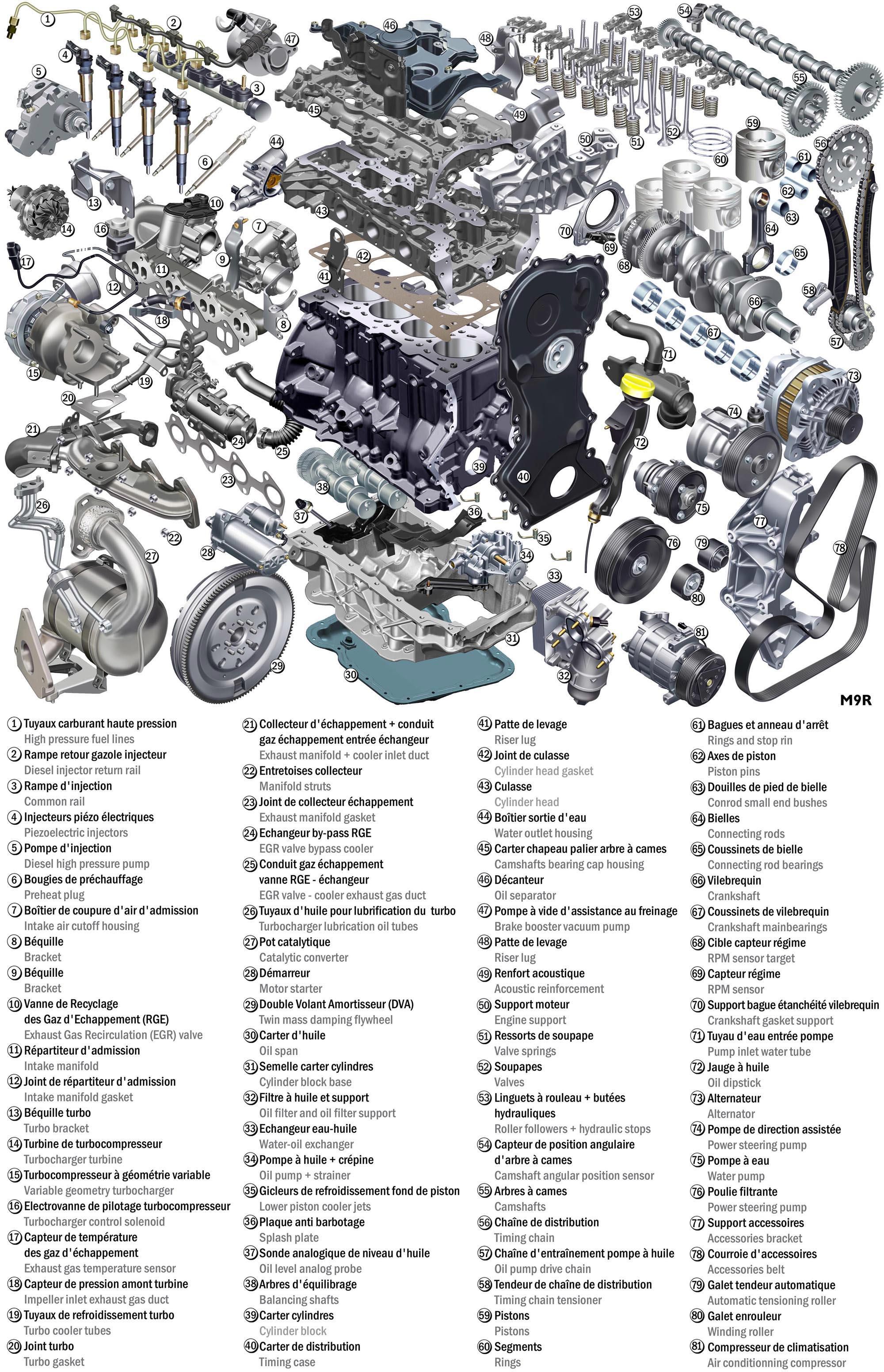

Tu es sur qu' il y a un clapet de suralimentation sur la rampe? Peut être à côté du n° 3
Je pense que sapona parle du n° 2 (la rampe retour injecteurs)

oui je précise, il s'agit bien de la "Rampe retour gazole injecteur" ( N°2 sur le schéma de "tech-agent")
