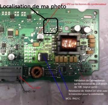

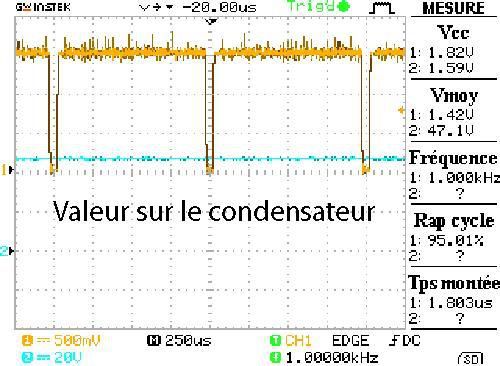

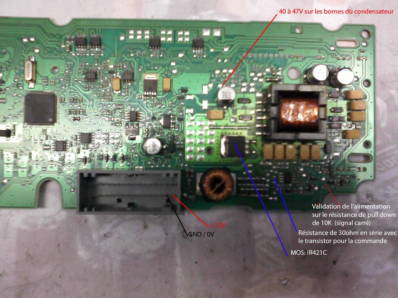

Je viens de réparer un compteur de scénic pour un copain.
Voici donc un complément d'information pour les personnes qui souhaitent réparer un compteur de scénic.
En effet, comme il est dit sur plusieurs méssages de planete renault, il faut refaire les soudures de la carte, dans mon cas j'ai changé:
- Le transistor MOS: IR421C
- la résistance de 30ohm (en série sur la grille du MOS)
- les diodes BYG20M -> BYG21M aprés de TI pour le redressement car si celle-ci sont en fuites vous pouvez avoir des problémes

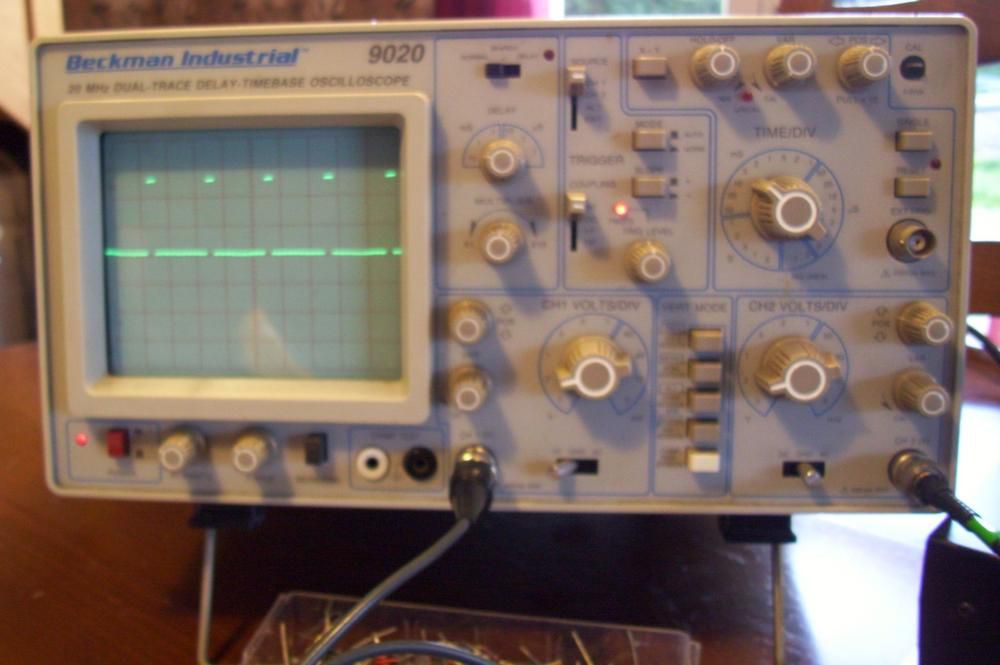

Pour vérifier le fonctionnement il suffit d'injecter un signal carré de rapport cyclique 95% sur le résisyance de 10kohm voir la photo, ensuite vous pouvez vérifier le signal de commande du transistor (G: PIN 1 / A gauche)

Bonjour à Toutes et à Tous
Effectivement le Mosfet serait plutôt un IRF3710S

En effet petite erreur de ma part entre la rep de deux cartes, le mos est un: IRF3710SPBF, et non je ne le prend pas mal; pas de risque.

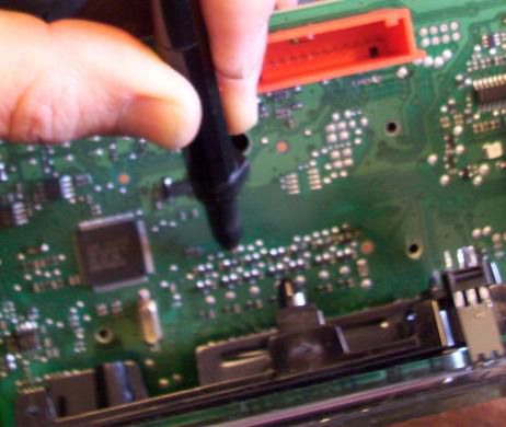

en plus apres l'avoir dessoudé ont peux surfer sur le PCB:
comme quoi sa veux rien dire vos propos ...........

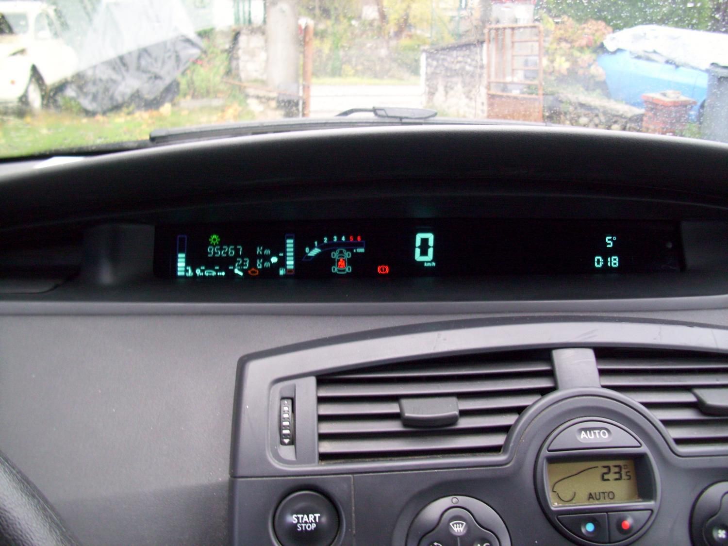

Je me suis donc mal, voir très mal fait comprendre, en fait j'ai réparé l'alim de cet afficheur et ait trouvé les segments de l'afficheur allumés sans rien y faire, je demandais juste si quelqu'un avait eu ce problème ou avait une idée, pour que ce tableau fonctionne normalement..........
Si je savais comment ils se sont allumés, je saurai aussi les laisser éteints..... et faire en sorte qu'ils ne s'allument que par nécéssité....
En bref un tableau de bord "normal" .....

J'ai constaté que j'avais le même tdb que neorider, aussi j'ai localisé ma photo par rapport à son tdb ,
.... ma photo et je me pose toujours la question de savoir s'il
y a un composant entre les deux point de soudures, et si oui quel est t'il
Merci beaucoup

Bonjour tout le monde.
Juste pour vous dire que mon tableau de bord réparé par bidouiltronic fonctionne toujours, malgré que la voiture soit restée août et septembre dans un garage, alors qu'ici à cette époque, c'est la saison des pluies et les composants électriques et électroniques souffrent énormément de l'humidité.
C'est le relais du moteur de mon lève vitre qui a lâché !!!
Donc ma vitre ne bouge plus !
Je rappelle que je vis au Sénégal, avec de températures de 30 à 40 ° l'après midi.
