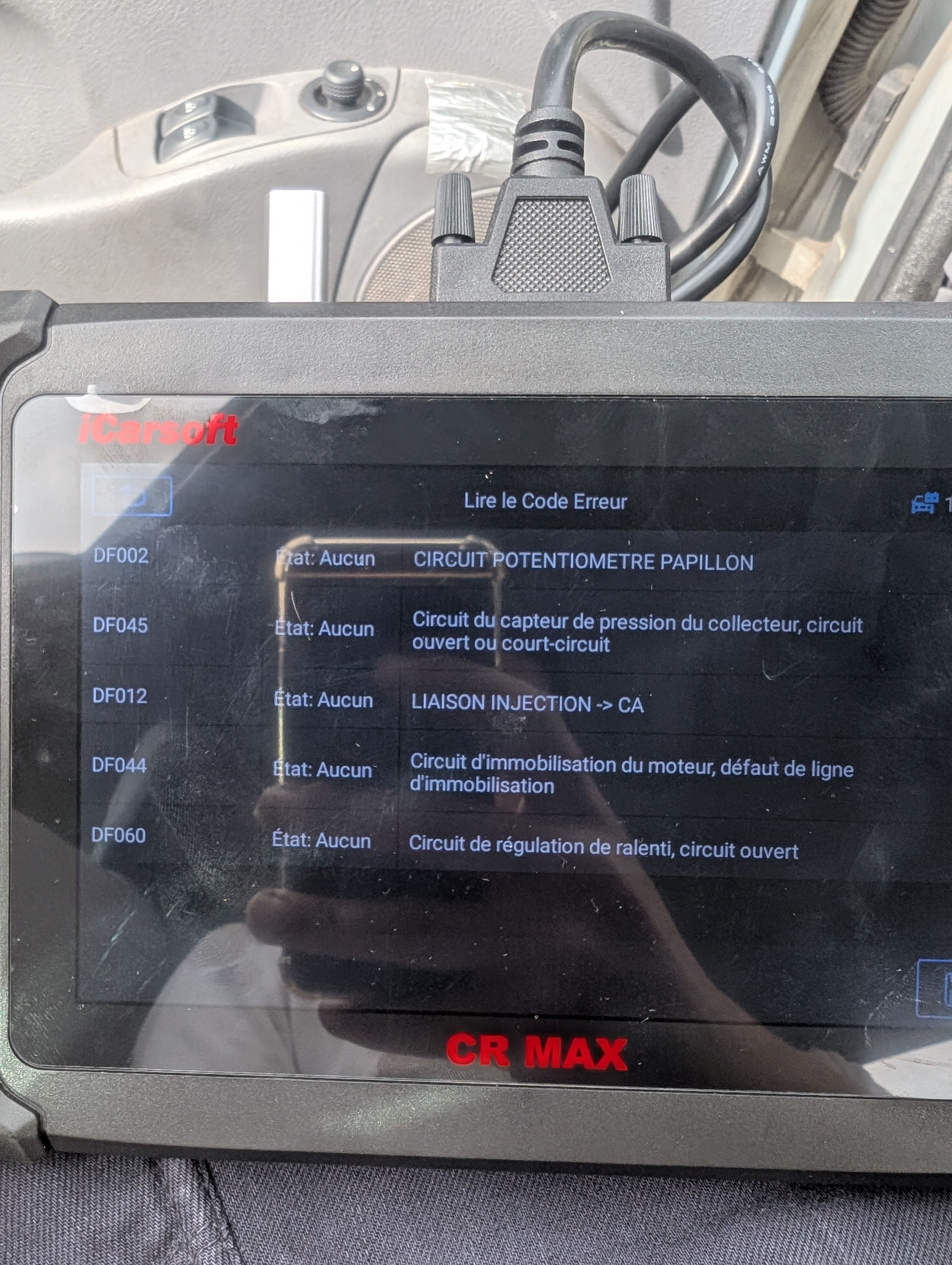

J'ai réussi à récupérer une tablette et voici les codes défauts.
Dim 07 Juin, 2026 18:06

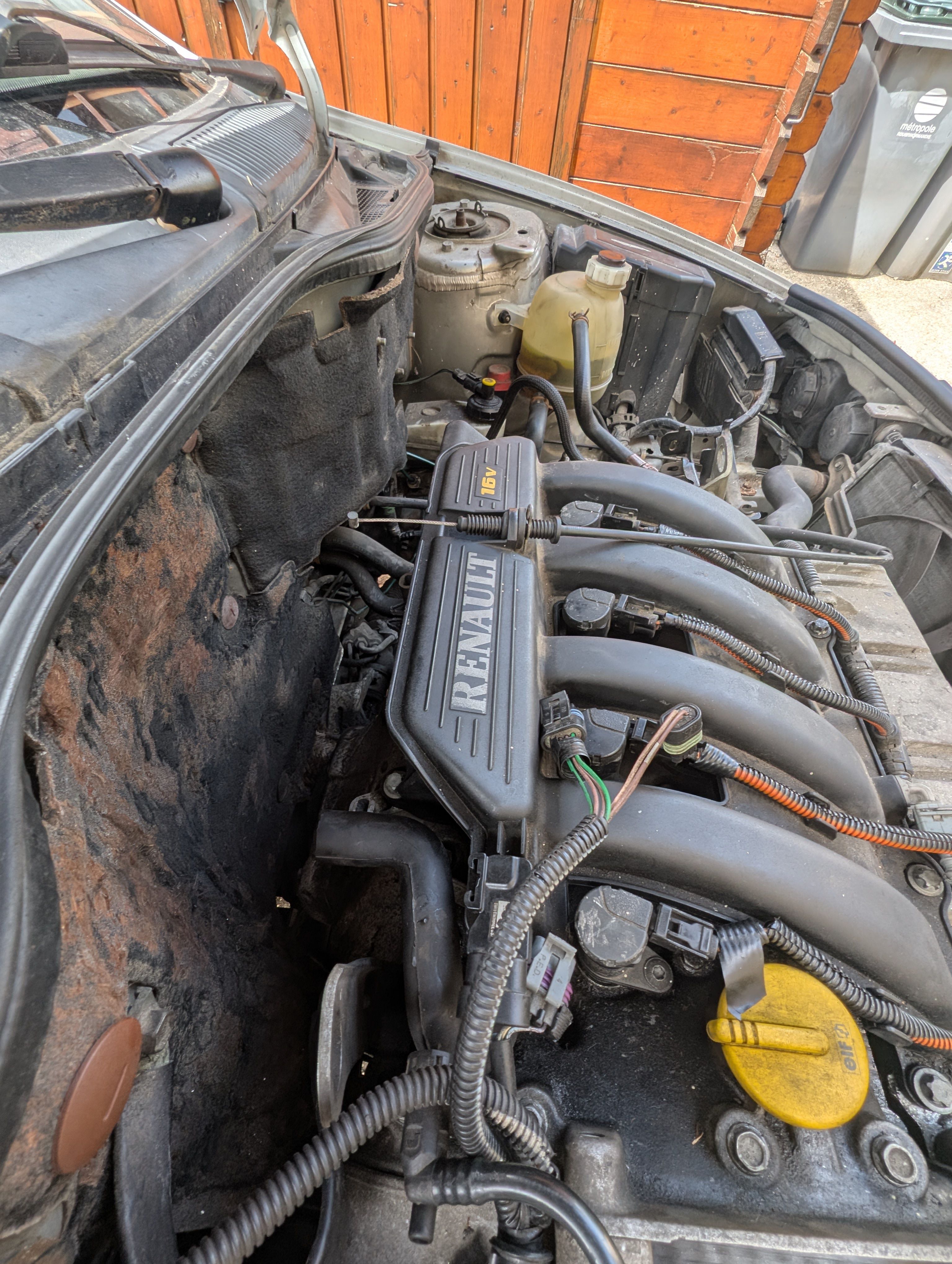

Vus le nombre de défauts sur des capteurs différents et les poils sur l'insonorisant, j'inspecterais soigneusement chaque fil pour vérifier qu'un rongeur ne s'est pas fait les dents dessus

J'insiste sur les poils d'animaux roux sur l'insonorisant: bien vérifier câblage et durits entre le moteur et la cloison, je ne serais pas étonné que tu trouves des traces de dents mal placées
