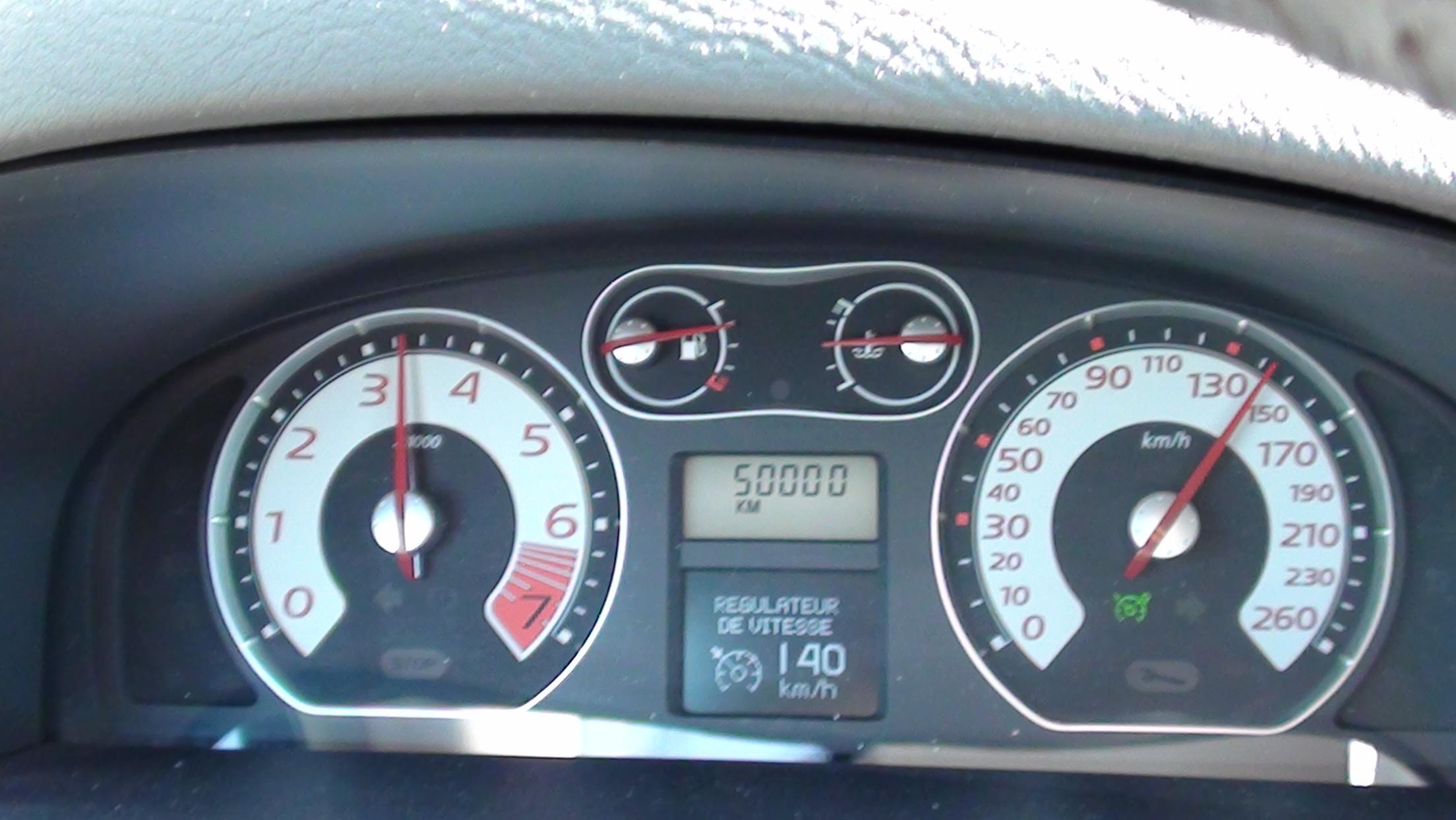

Une petite photo des 50.000 km ...
(un peu floue, prise au camescope )
Dim 11 Sep, 2011 13:09
T'etais en Allemagne? (chez nous c'est 130 la vitesse Max!!)
Tu étais sur quelle vitesse? En 4ème??
Morex
Non en 6
Dim 11 Sep, 2011 14:09
6eme, si c'est le même étagement que la GT on est grosso modo à 2000tpm à 90 et 3000 à 130.
