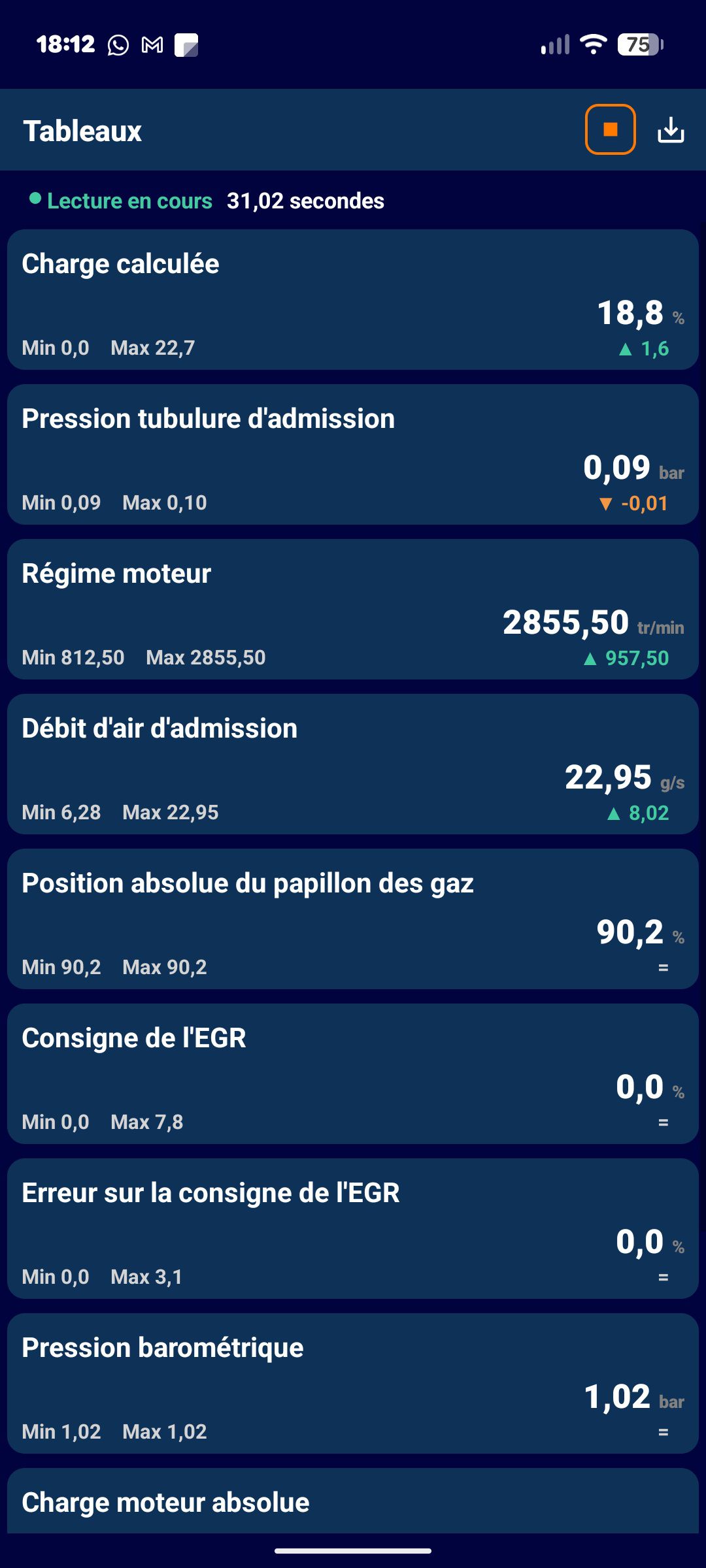

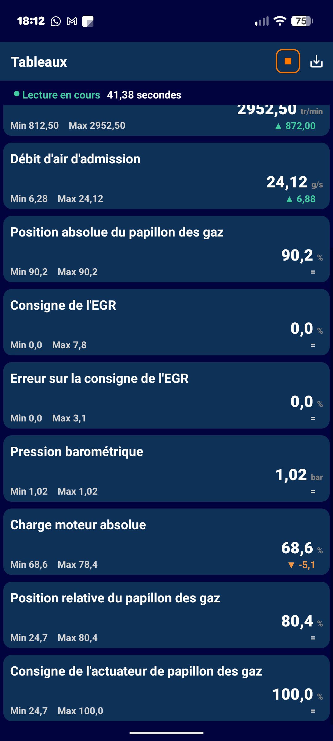

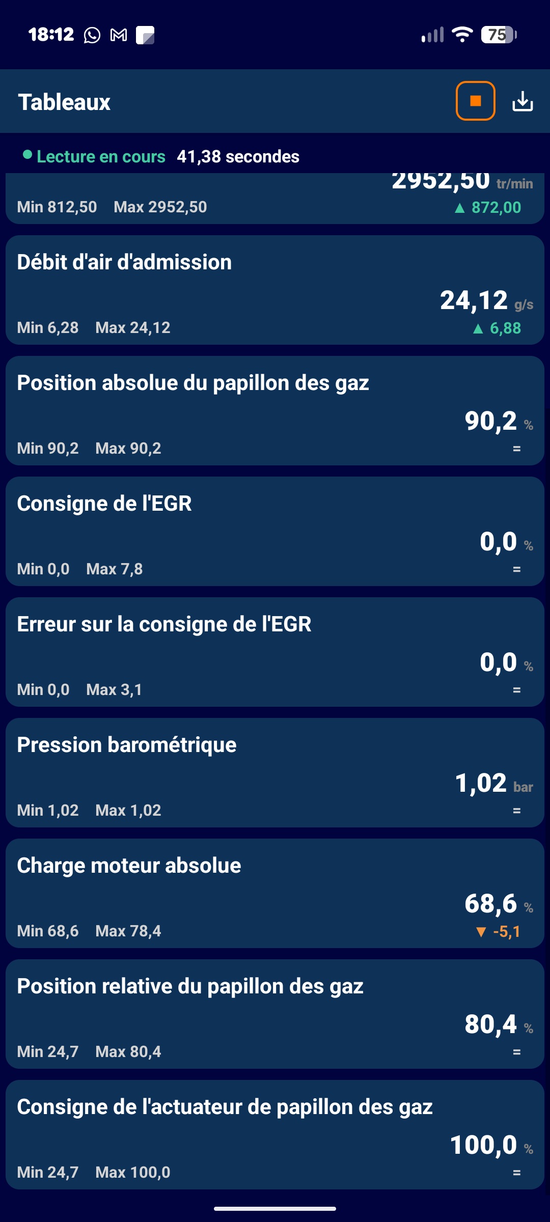

Mar 08 Sep, 2026 08:09
Bon alors tout est remonté... Et... il dépasse les 1500 Tours mais j'ai aucune puissance ! Je me dirige de plus en plus vers un souci de Turbo bloqué...
J'ai fait quelques relevés de valeur ce qui me parait bizarre la position relative du papillon des gaz reste tout le temps à 80%... et la pression de tubulure d'admission reste à 0.09 ou 0.10 mais jamais plus...
