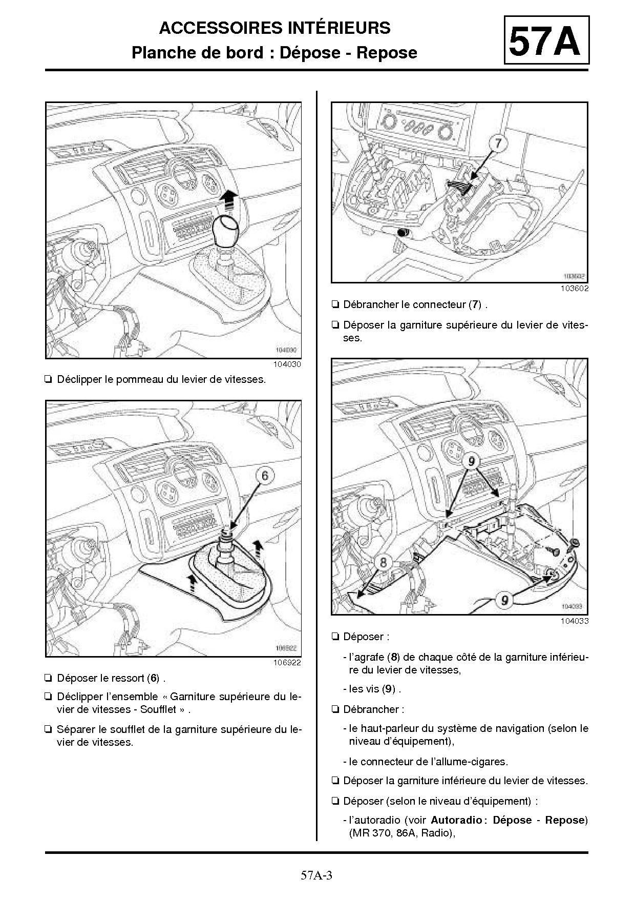

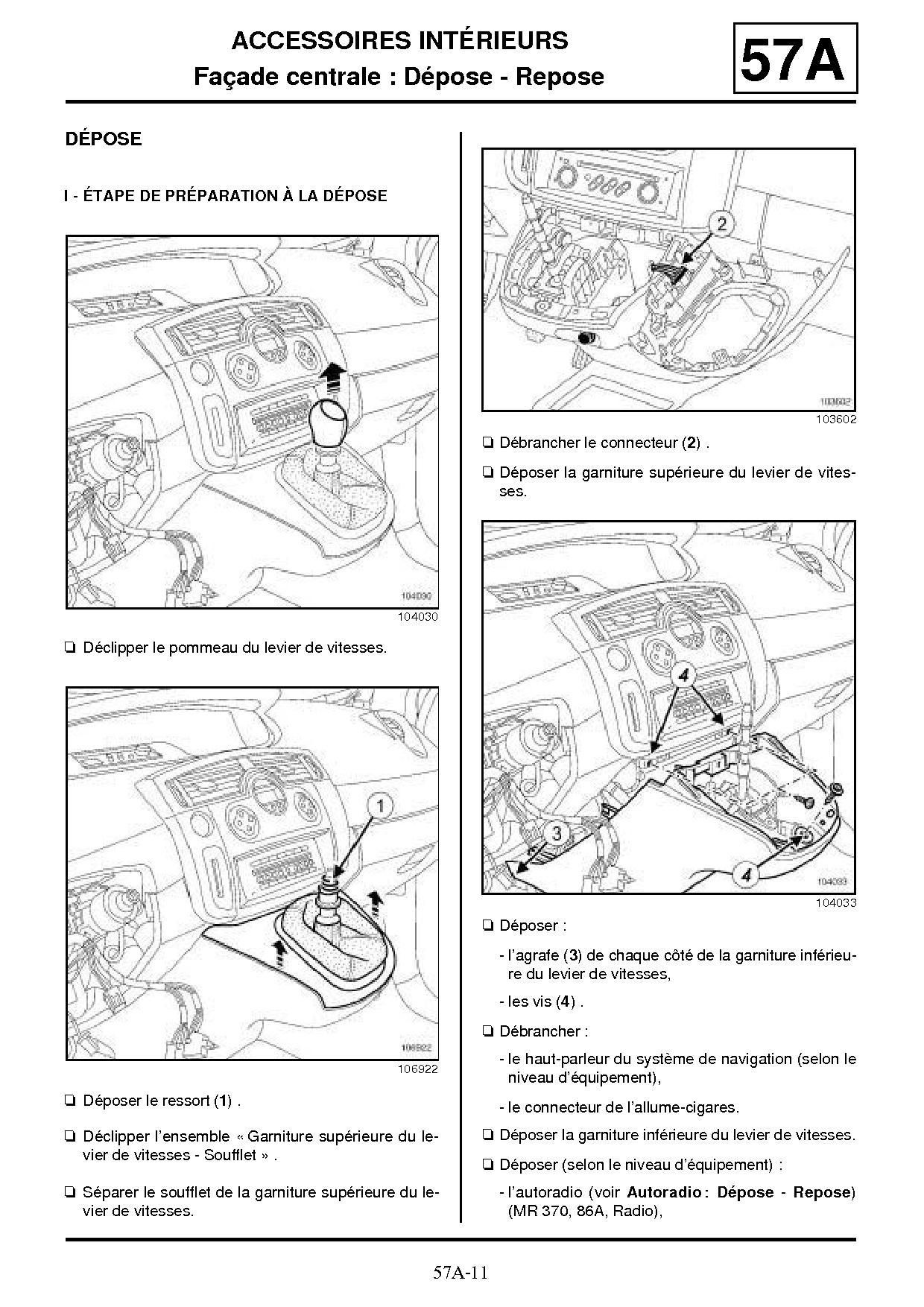

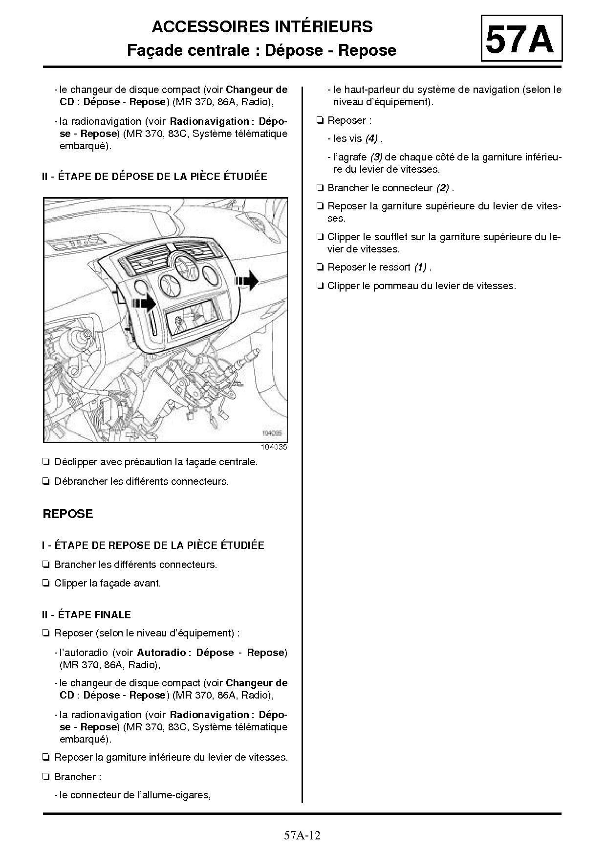

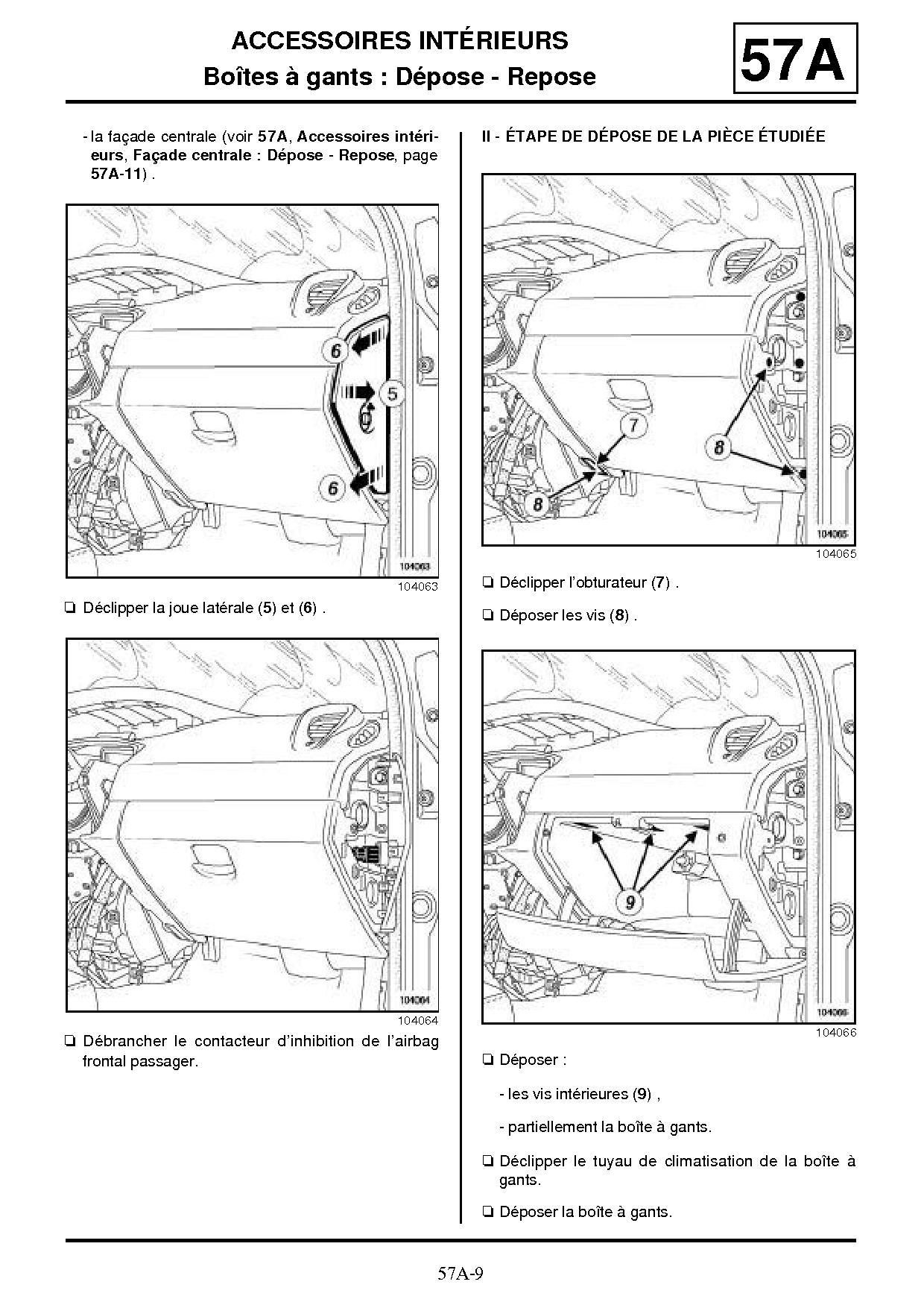

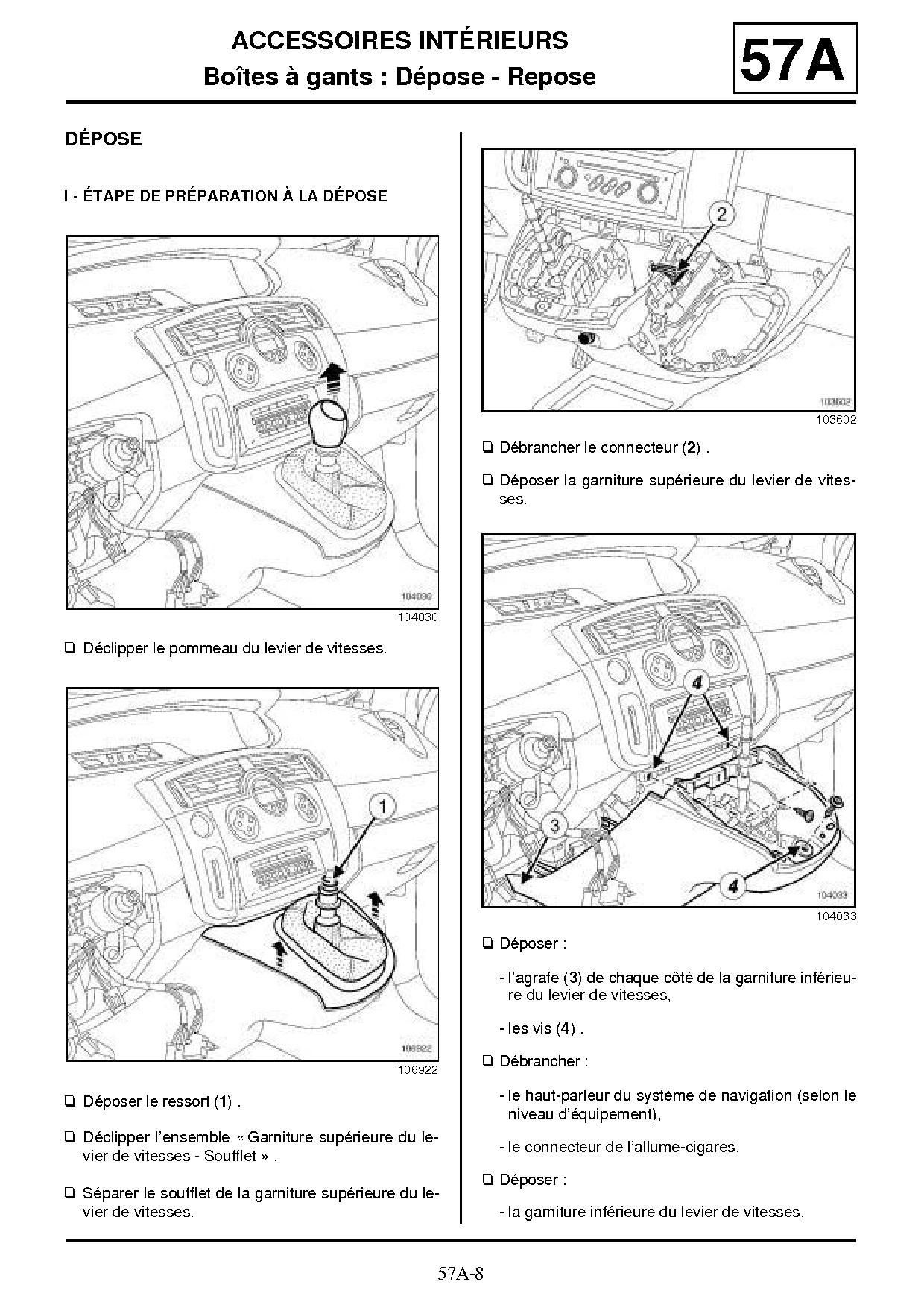

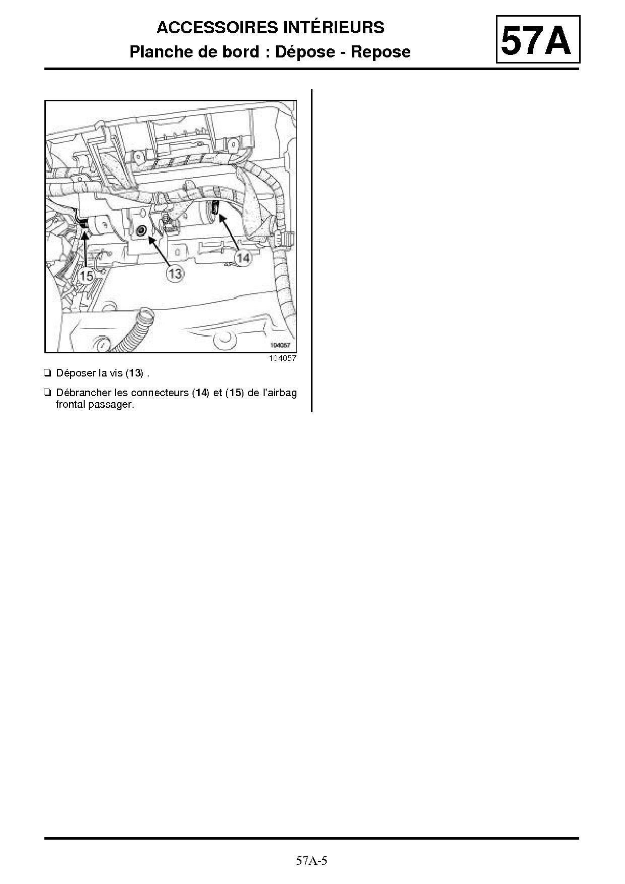

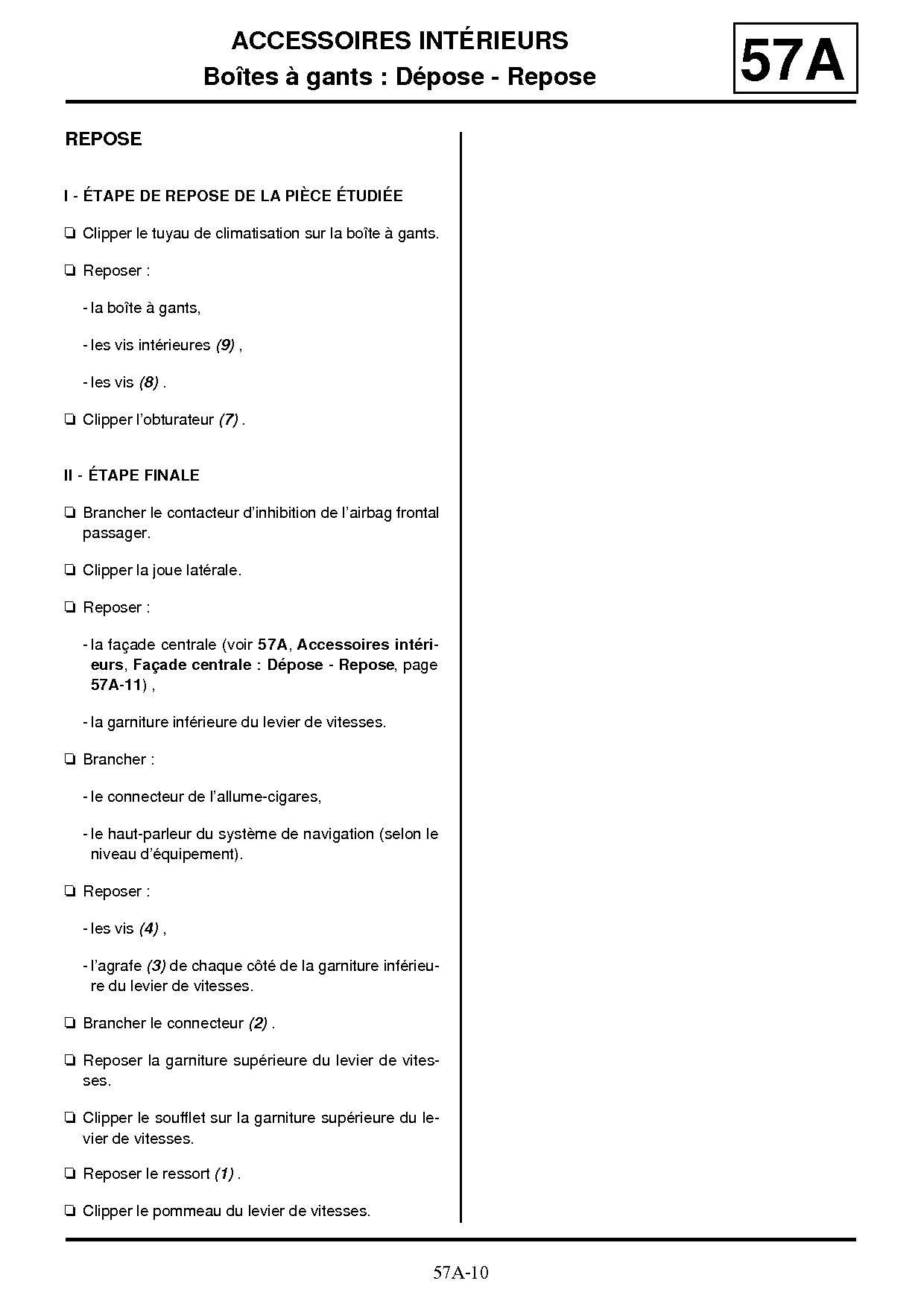

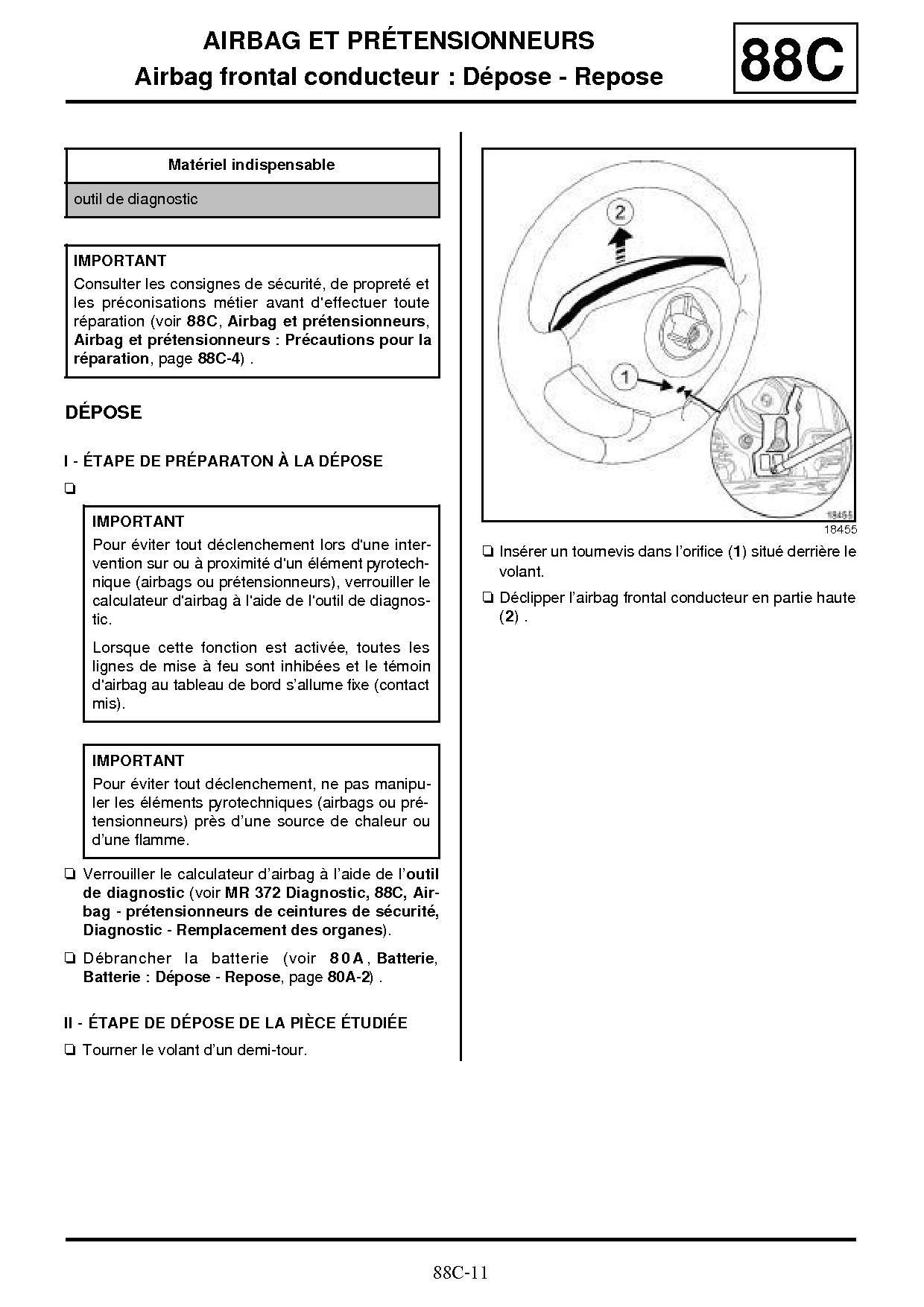

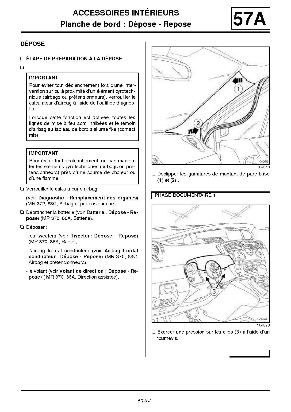

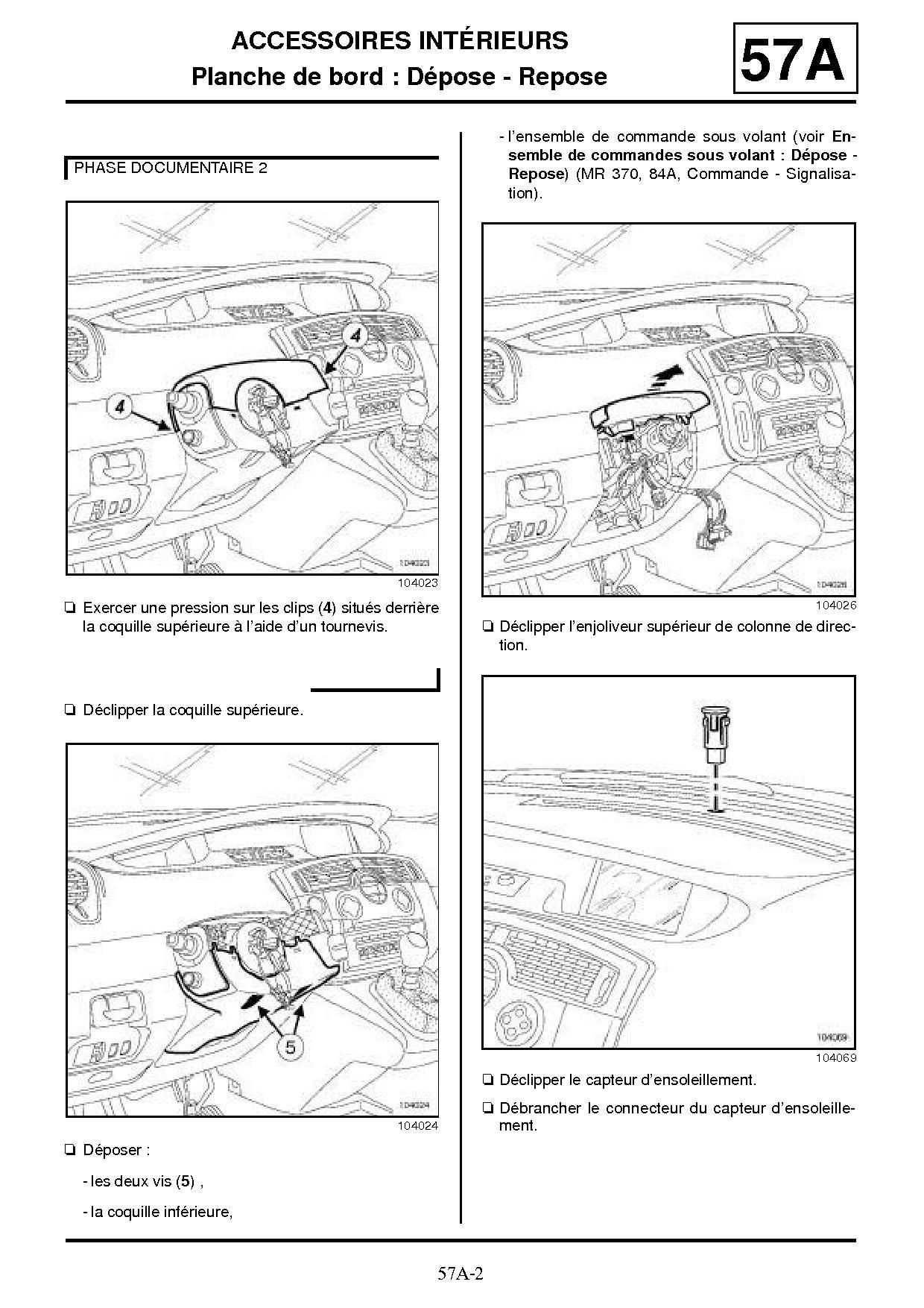

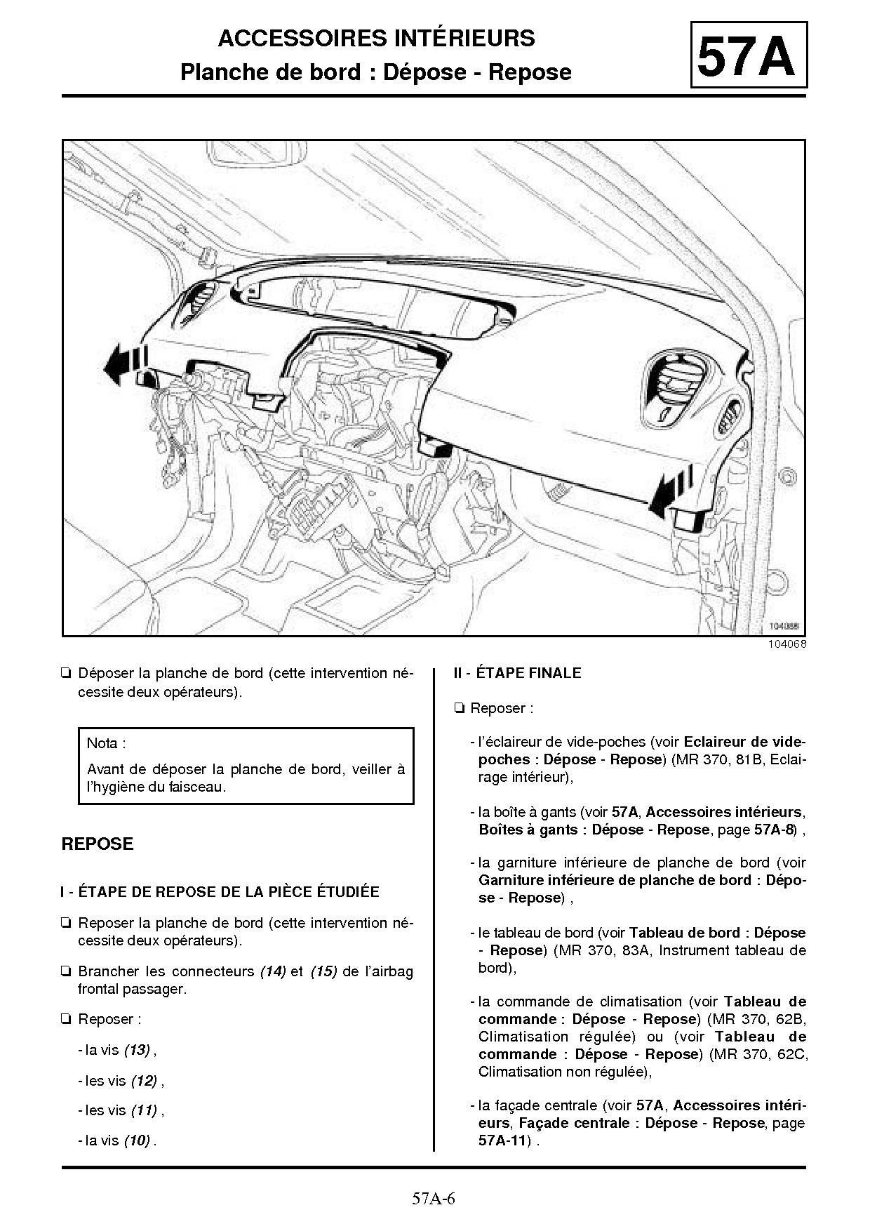

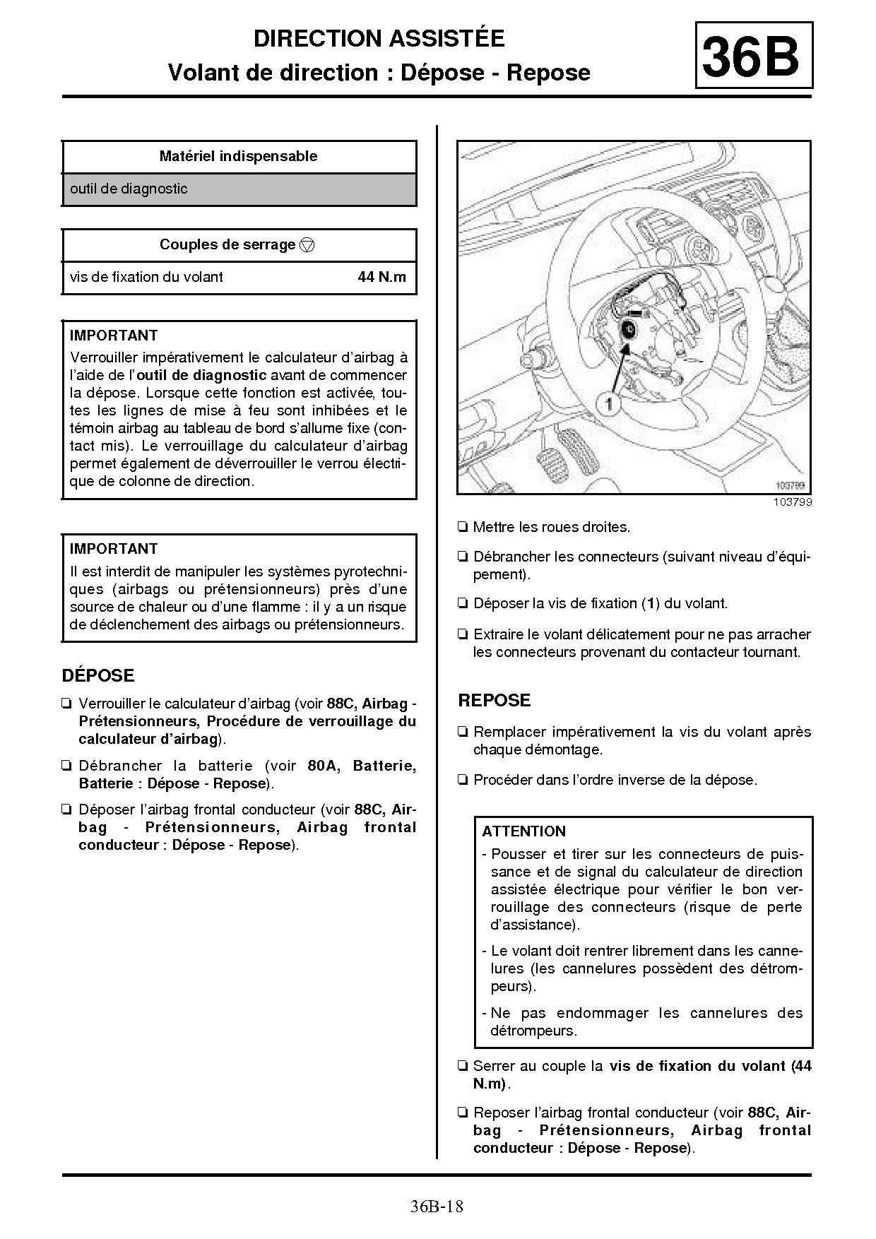

Pour déposer l'autoradio il faut insérer 4 clous dans les trous dans la façade et tirer
A toi de jouer. Tiens nous au courant
Sam 06 Juin, 2009 12:06
Merci beaucoup, je vais imprimer ca, le lire, et voir si je suis capable de m'y lancer.
J'ai juste peur concernat l'airbag. Sur ce forum http://www.auto-evasion.com/forums/viewtopic.php?fid=0&am..p;pid=808507#p808507 on me dit que je ne peux pas demonter tout ca avant d'avoir desactivé l'airbag avec la valise... ce qui me fait un peu flipper...
Vous en pensez quoi?
Accordiola1

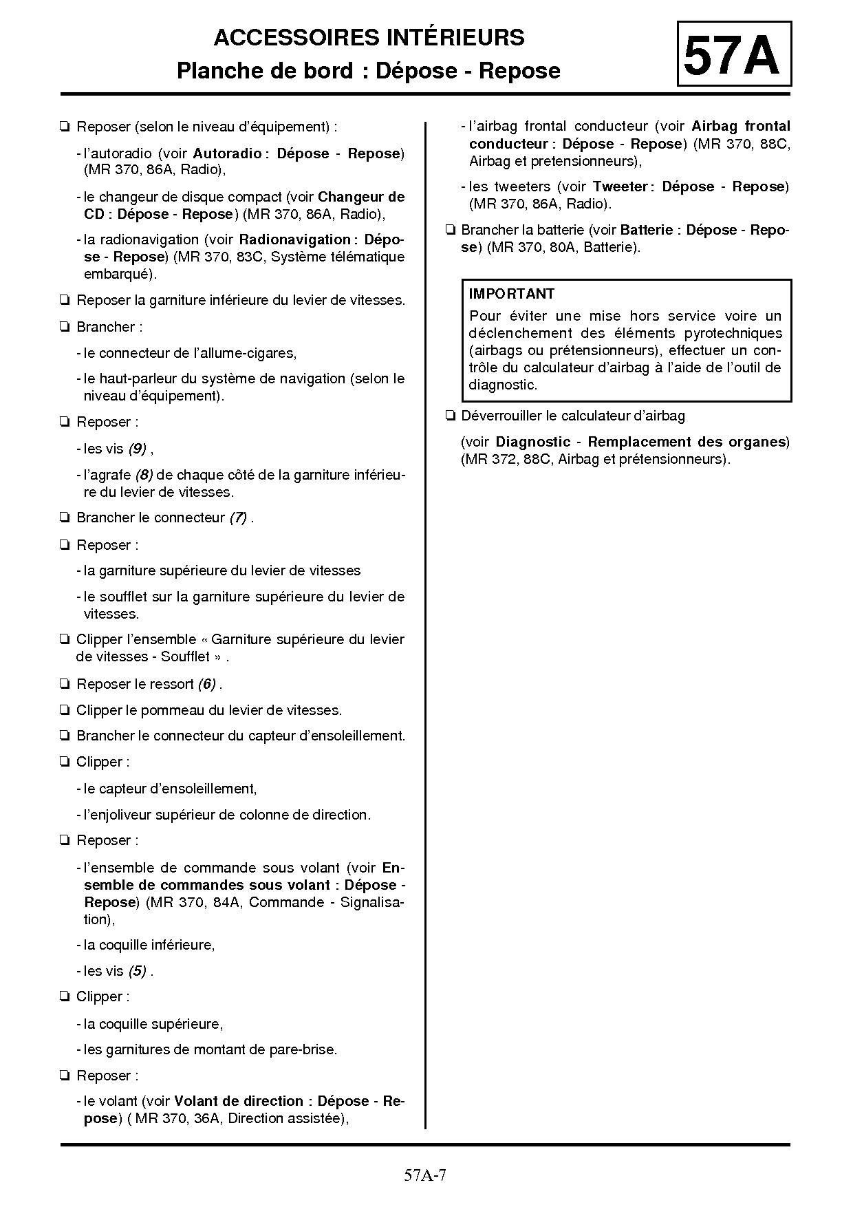

Débranche ta batterie 30 minutes avant le début d'opération et tu ne devrait pas avoir de soucis si tu respecte ce qu'il y as écrit dans les documents que je t'ai mit
Pour tout te dire chez renault la majorité du temps ils le verrouillent pas le calculateur (malgré qu'il le facture )
Sam 06 Juin, 2009 20:06

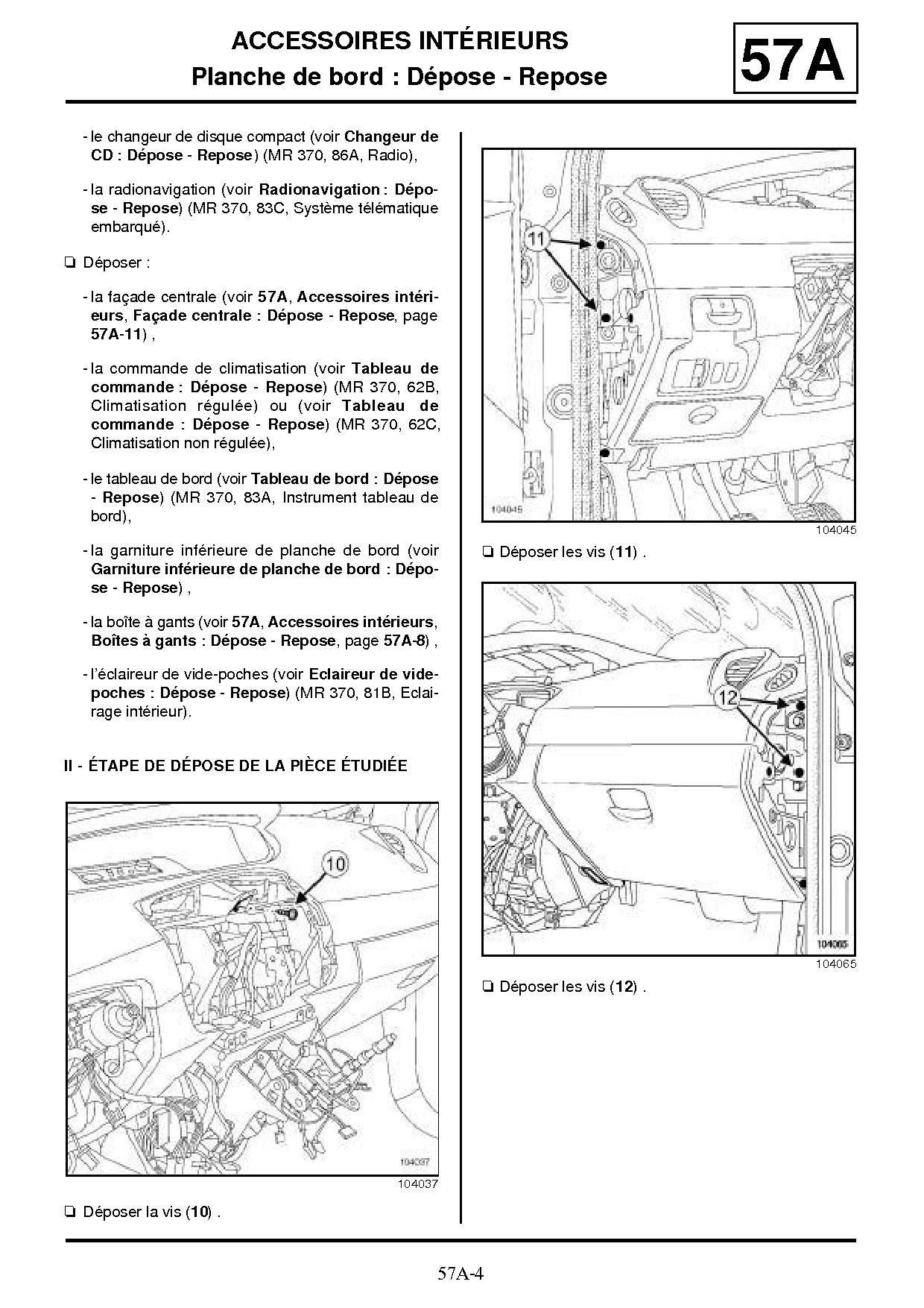

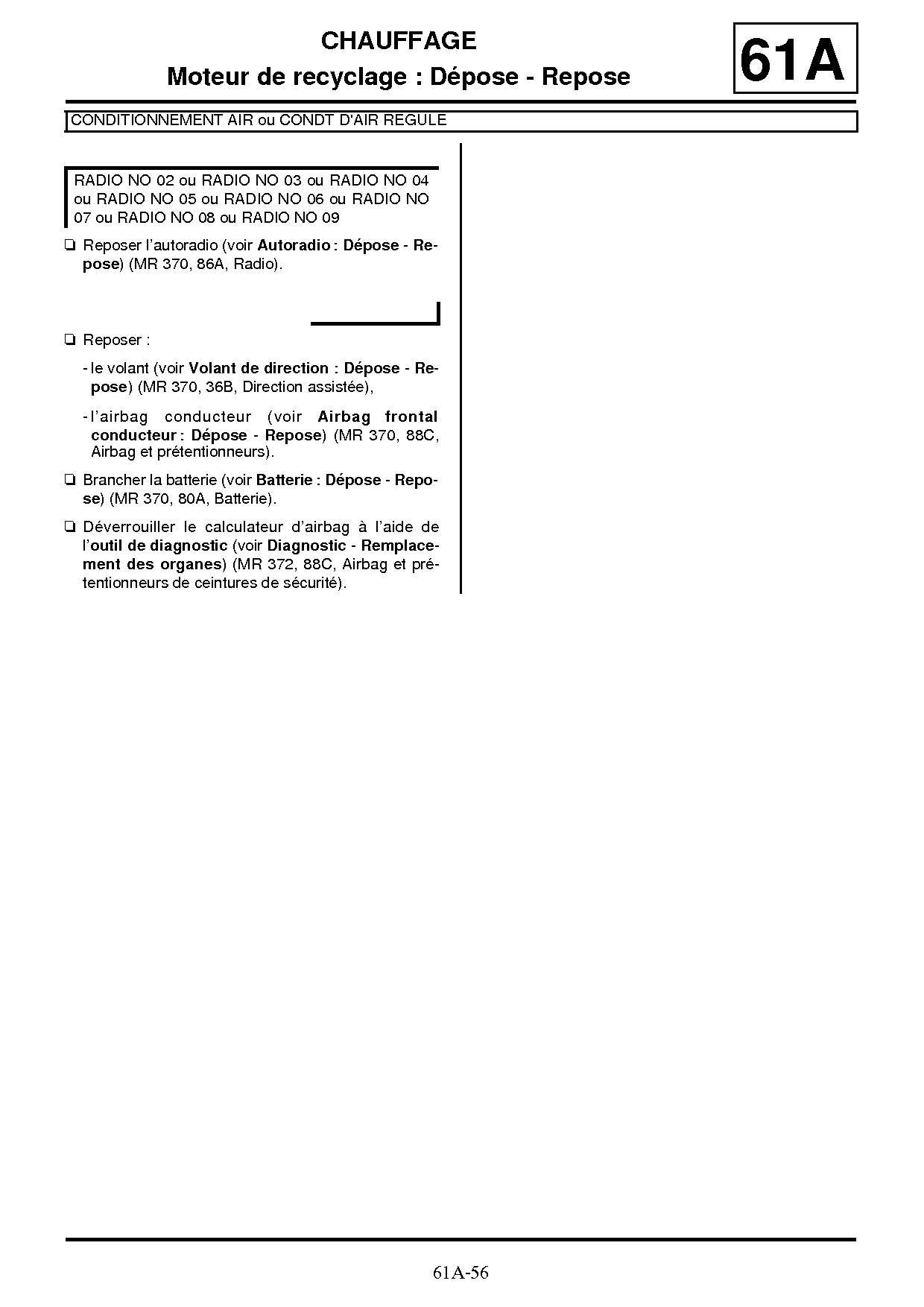

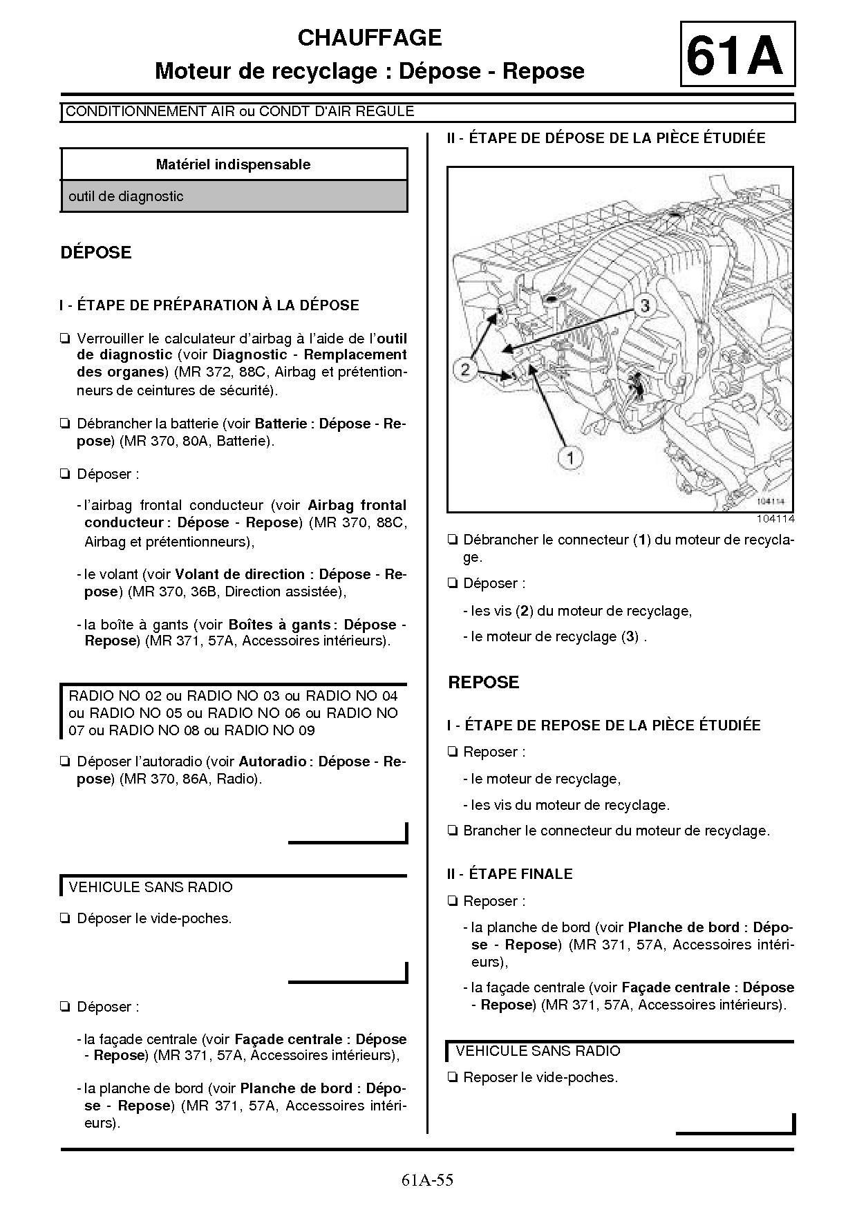

Bon, j'ai regardé les fiches, il y a pas mal de boulot dis donc... Je vais attendre les vacances et aussi par curiosité faire établir un devis chez renault. A priori, il ne semble pas qu'il y ait besoin d'outillage spécial.
Le fait de débrancher la batterie disons meme une heure avant sécurise a 100% le non déclenchement de l'air bag? (car si il se déclenche, outre le danger, c'est le jackpot...)
En tout cas merci pour la doc, c'est limpide niveau explication (c'est signe haynes ?)

Merci encore pour tous ce détails. Après, coté outillage, je suppose qu'une bonne série de tournevis plats, et qques clés Torx doivent faire l'affaire... Ceci dit, quand on le fait pour une premiere fois, jepense qu'il faut compter une longue après midi pour faire ca tranquillou, sans pression ;o)
Accordiola1
Dim 07 Juin, 2009 10:06
Exactement, du torx principallement.
Ensuite tu peut essayer de trouver un bout de plastique costaud courbé et fin afin de t'aider à déclipser les plastiques sans les abimer par rapport à un tournevis qui peut laisser des traces

Apres avoir parcouru les schémas fournis j'ai a peu pres cerne l'endroit ou se trouver ce boitier et avant de démonter le tableau de bord,par curiosité, j'ai penser qu'il serait peu-être accessible par l'ouverture au niveau des pédales et après avoir enlever la mousse (3 clips a démonter - tres simple ) et en jouant un peu les contorsionnistes , j'ai en effet pu apercevoir ce boitier et sa connexion - je pense qu'avec un peu de patience te des mains un peu fines il dit être possible de le déconnecter sans avoir à tous démonter - le problème réside dans le petit clip du connecteur - le mieux est de tester et vérifier un autre connecteur du même type pour comprendre ce qu'il faut faire
- pour accéder a un identique, il suffit de regarder dans le boitier au dessous du frein a main ou il ya le réglage de luminosité du tableau de bord (très facile a démonter ) vous verrez un connecteur noir avec son clipsage - il faut appuyer sur la petite partie noire sur le cote du connecteur pour permettre le déconnection - faire un essai pour bien comprendre
une fois compris vous avez le même connecteur à demonter sur le boitier des volets - avec votre main "agile) à taton et avec un petite pointe ou autre permettant d'appuyer sur la partie noire du clip, il doit être possible de le déconnecter - je ne dis pas que c'est facile mais ca vaut le coup d'essayer - pour les plus téméraires qui sont ^sur de ne plus utiliser ce recyclage alors là facile on peut aussi couper le câble à la pince coupante
Une autre possibilité est aussi d'y accéder par le sortie d'air sur le tableau de bord cote conducteur - attention tout de même en le démontant cette bouche - elle est clispe sur le tableau de bord et un peu difficile à sortir sachant qu'elle est faite en 2 parties et qu'il faut faire attention de ne pas casser les clips réunissant le 2 parties - là aussi on peut l'apercevoir avec un main fine le reconnecter
voila - ca vaut le coup d'essayer car ça évite vraiment pas al de boulot

J'ai enfin changé mon moteur de recyclage. Travail un peu l'aborieux (4 heures, incluant demontage, et remontage)
Merci à Accordiola1 pour les fiches qui m'ont été bien utiles ;o) Je n'ai cassé aucun clip, et une fois tout remonté, il me restait une petite vis que j'ai dû oublier , mais bon, rien de vital ;o)

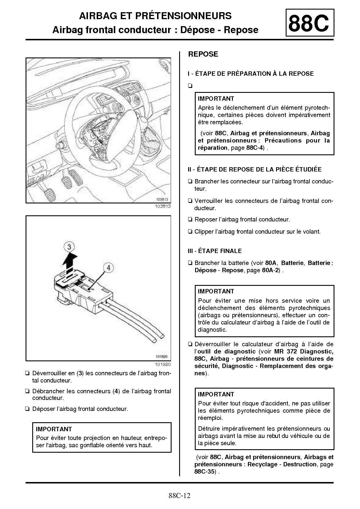

J'ai debranché la batterie la veille pour être tranquille. J'ai donc démonté airbag volant, debranché air bag boite a gant, etc etc...
J'ai tout remonté, tout fonctionne normalement, mais j'ai le message "AIRBAG A CONTROLER" qui s'affiche. Pas au moment ou je demarrage la voiture, mais au moment ou je vais commencer a rouler.
j'ai pourtant bien rebrancher soigneusement les connecteurs des 2 airbags... Es-ce dû au fait que j'ai fait le travail sans passer par la valise renault? Ou bien faut-il que je redebranche la batterie, et que je revoie les connexion de mes airbag en debranchant rebranchant par expemple?
Merci d'avance pour vos réponses,
Cedric

ALors, je viens de démonter l'airbag du volent, j'ai deconnecté les 2 prises, puis je les ai reconnectées... Puis j'ai a nouveau demonté la boite a gants, idem, j'ai deconnecté les 2 connecteur, je les ai bien reconnecté.
tout était bien connecté, et après avoir tout remonté, branché ma batterie, même probleme... Une fois que le véhicule commence a rouler, dans les messages du tableau de board, "AIR BAG A CONTROLER"...
J'ai aussi affiché, a coté du dessins de la voiture avec les 4 portière, en pas a gauche de la voiture, un bonnohme, assi, avec la ceinture et le "rond" de l'airbag (ce dessin est affiché en orange...)
Vraiment bizarre cette histoire là... Aucune idée? J'ai essayé de désactiver l'air bag passager, et de le réactiver (avec l'interrupteur a cet effet) mais rien...
