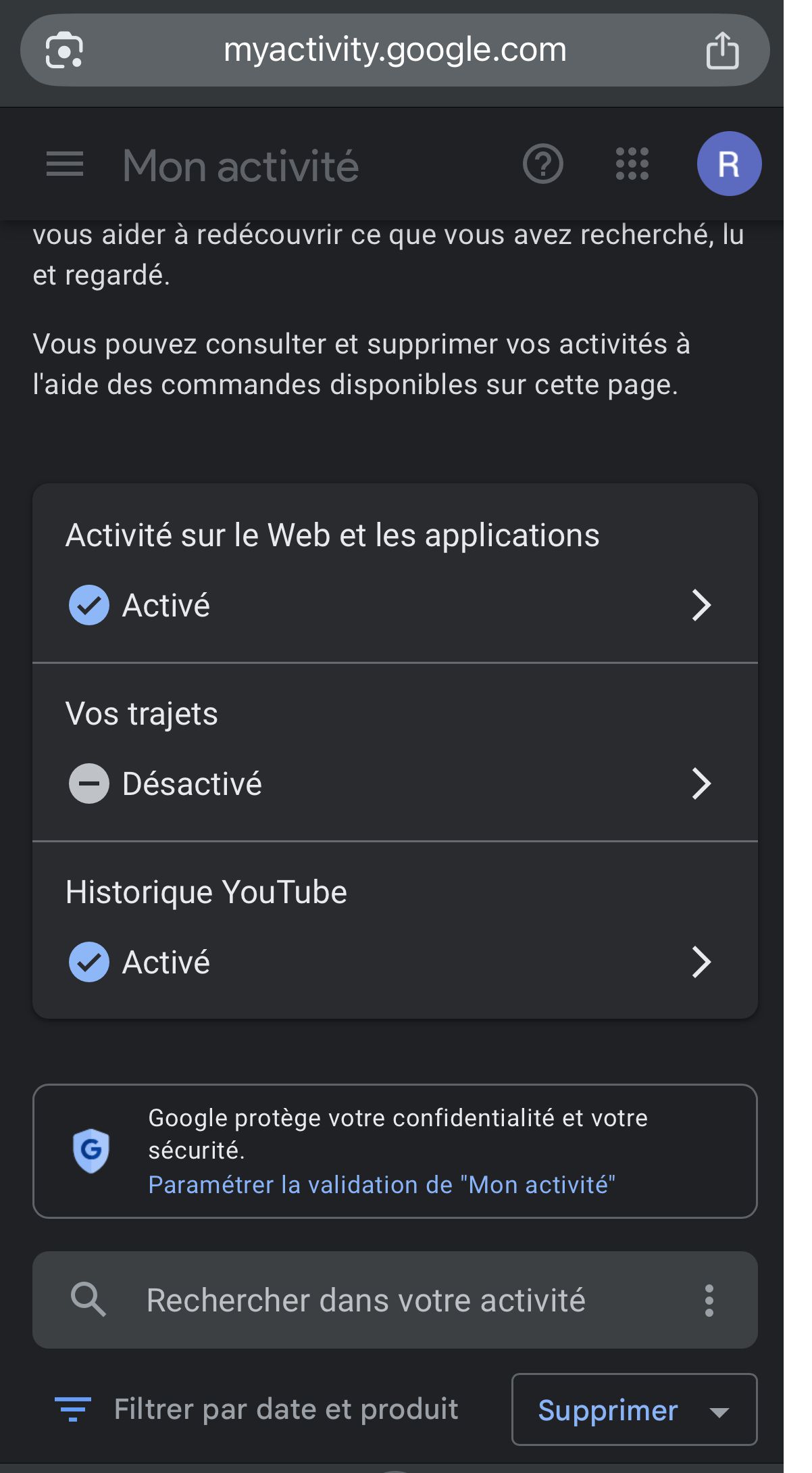

La configuration de Maps est assez bizarre, par exemple sur mon compte
L'historique des tajets est censé être désactivé (ce que j'ignorais), mais la voiture comme mon téléphone s'en souviennent très bien.....

J'ai le même paramétrage que sur votre capture d'écran.
