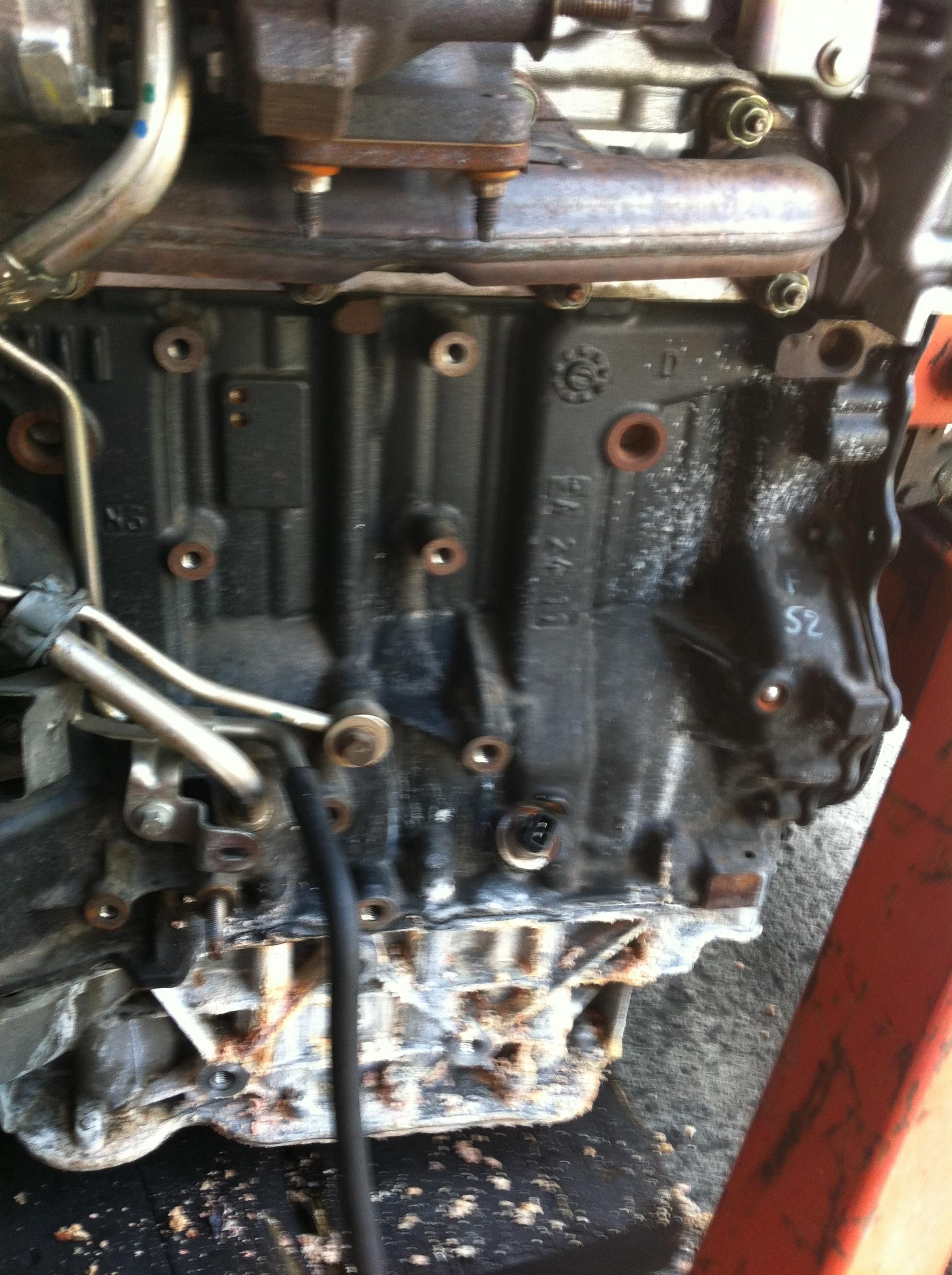

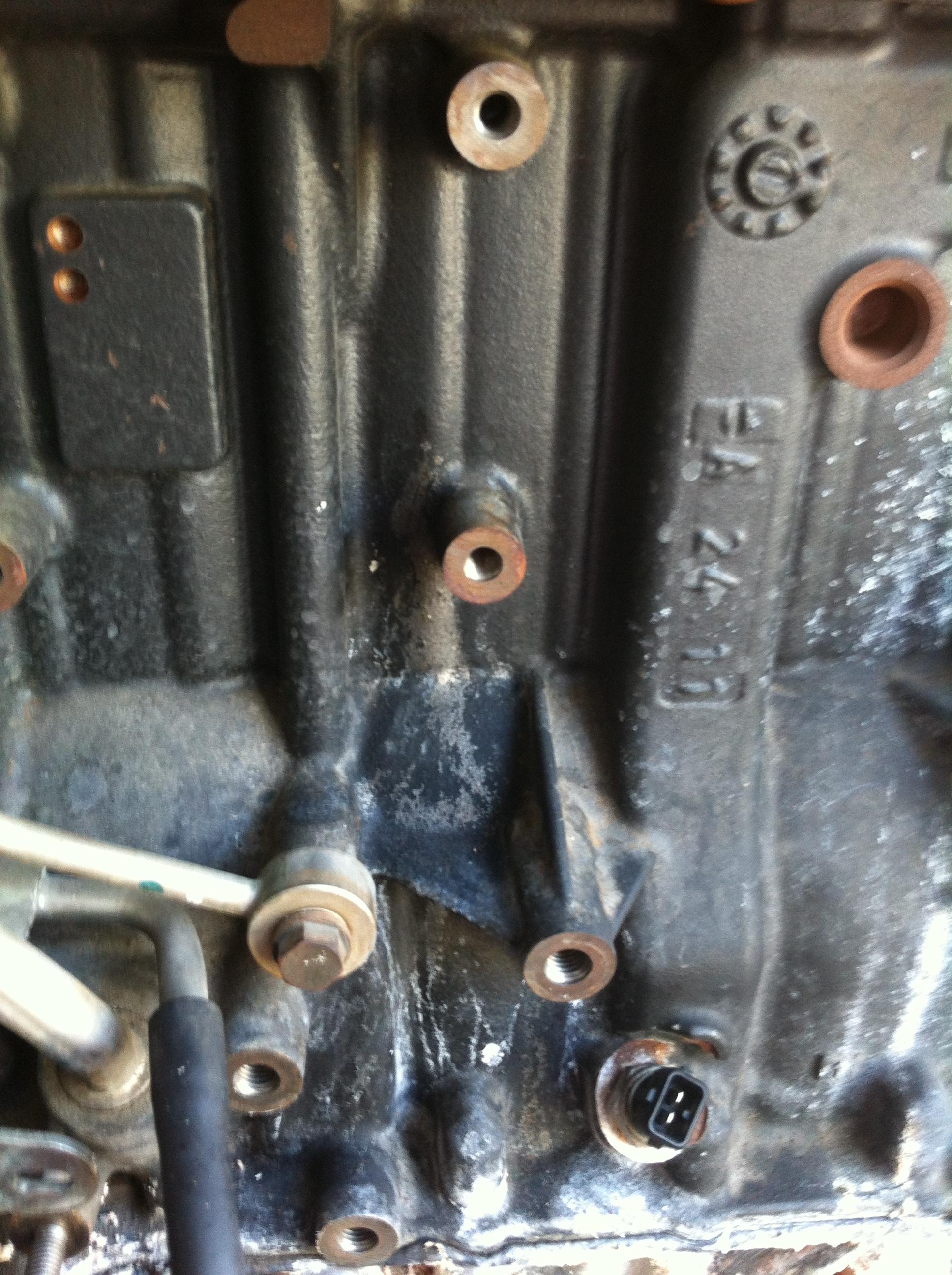

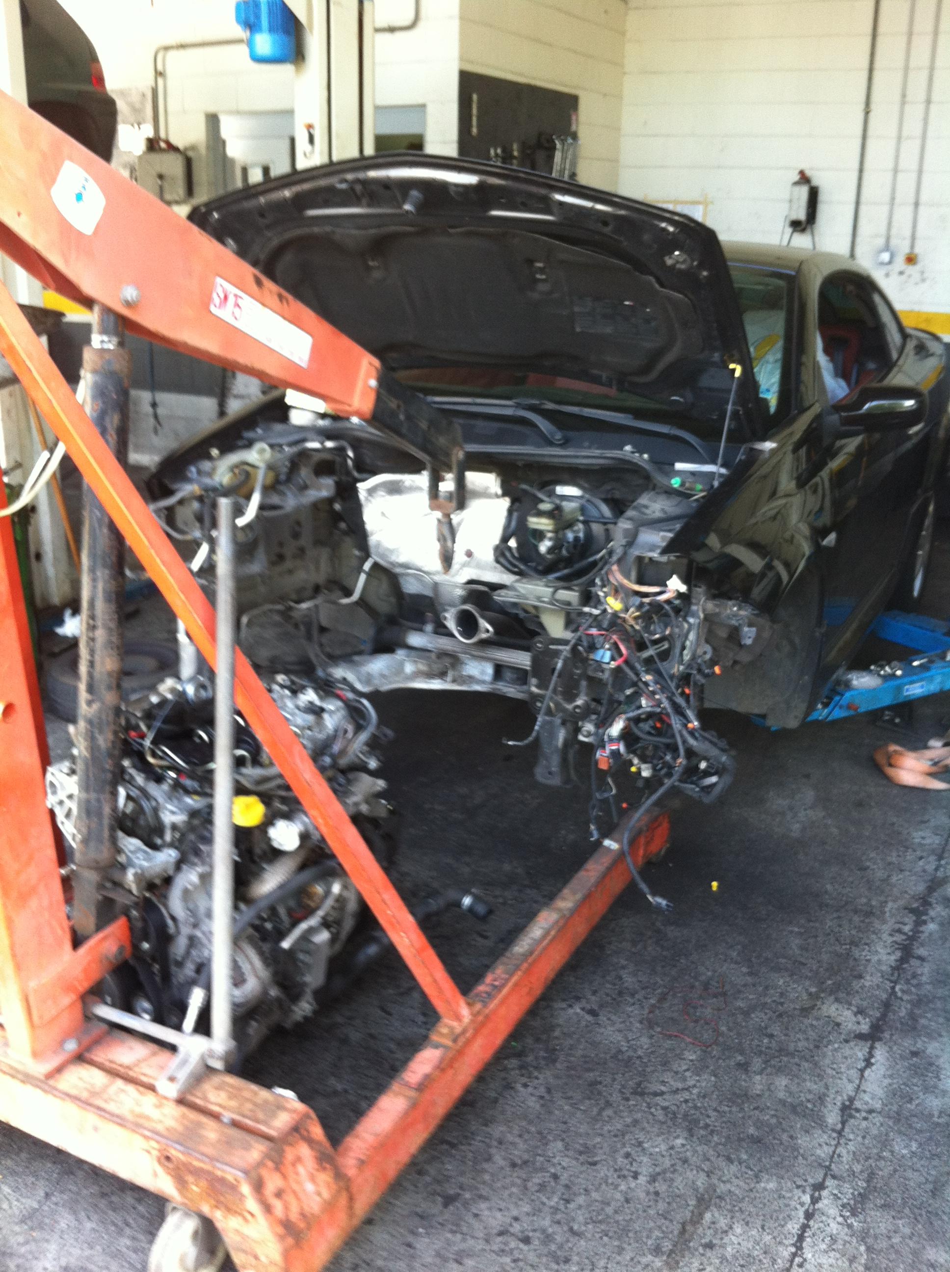

Bon le verdict est tombé: Bas moteur fissuré.
Un remplacement complet du bloc est d'actualité. C'est une opération de 13K euros à la Réunion, prise en charge à 50% par Renault.
On voit le liquide de refroidissement qui a pissé, coulé et s'est solidifié.
Voilà..... 6500E de ma poche pour une pièce certainement mal usinée......
Mer 14 Mar, 2012 10:03
t'aurais pas plus intérêt à trouver un moteur d'occaz ? elle commence à pas être toute jeune ta voiture
Morex
Mer 14 Mar, 2012 20:03
Sur les photos je ne vois pas de fissures dans le bloc
Mer 14 Mar, 2012 21:03
Pareil on voit pas de fissures (après elle peut-être petite) mais on voit bien la fuite sur le bas moteur et non que ca coule depuis le joint de culasse maintenant c'est 13k€ avec les 50% inclus ou sans?
