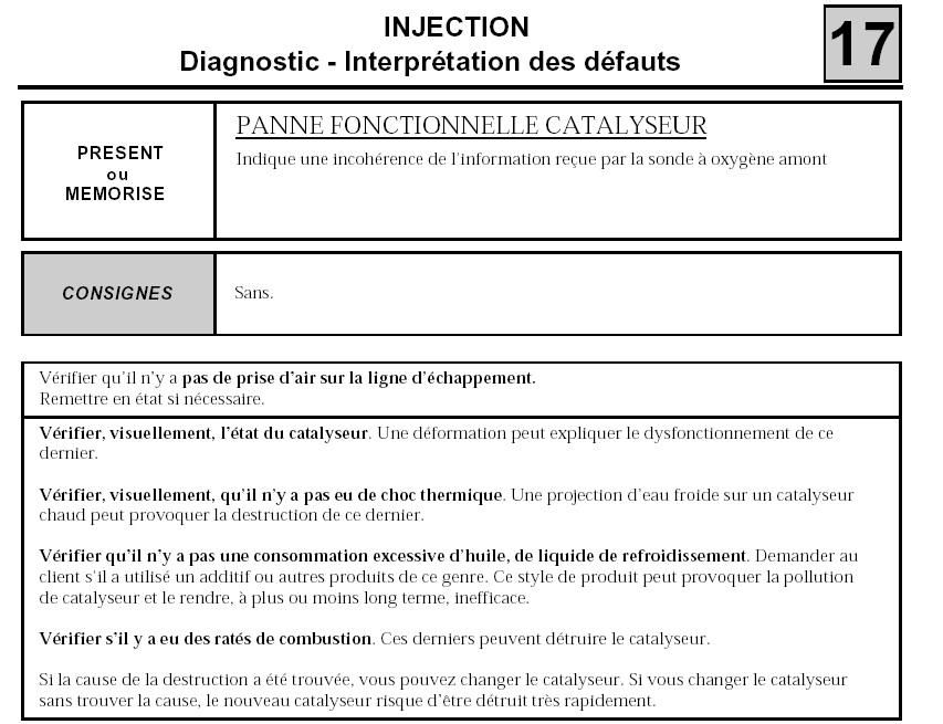

Sur ma mégane 14.1 16v de 1999 , le voyant de contrôle des gaz d'échappement s'est allumé. Hasard ou pas, ce voyant s'est allumé après qu'une poignée de fusibles moteurs aient grillé suite à une surtension.
Bref, la garage Renault l'a passée à la valise, cette dernière a renvoyé l'information défaut DF106, panne fonctionnelle de catalyseur.
Suite à notre problème de surtension, ils ont pensé qu'il s'agissait d'un défaut enregistré, ils l'ont effacé, et le voyant s'est éteint.
15 jours après cette manipulation, le voyant s'est de nouveau rallumé au tableau de bord. Comment savoir si c'est un problème électronique (voyant) ou bien mécanique (catalyseur)?
Avez vous eu ce même genre de désagrément?
Je précise que 1 mois avant tous ces événements, 2 bobines et 2 bougies ont été remplacées...
A votre bon coeur...

Donc il faudrait contrôler le catalyseur, qu'il soit toujours plein et pas cassé, ainsi que la valeur en CO des gazs d'échappement.

Ca ressemblerais au catalyseur de mort
Tu as roulé beaucoup avec tes bobines défaillantes ?

A mon avis oui ton catalyseur doit être mort
Pour le prix, je dirais de compter un bon 500€
