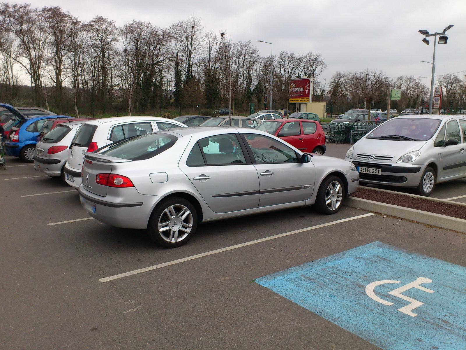

Le changement (de jantes), c'est maintenant ...
Ce matin :
Cet après-midi
Edit : j'ai mis une deuxième photo un peu plus sympa ... il fait des photos vraiment pas mal ce téléphone.

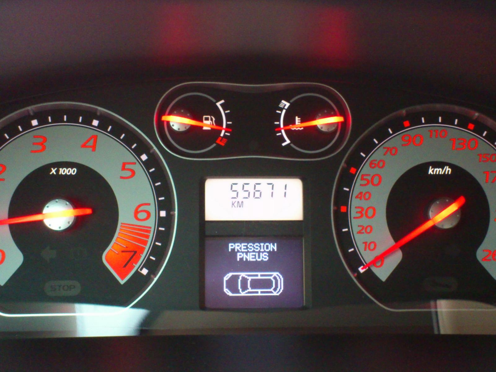

Par contre, le SSPP n'a pas encore réagi
Il faut obligatoirement passer en atelier chez Renault pour faire programmer le deuxième jeu de roues ou ils savent aussi faire ça chez Renault Minute ?
Sam 17 Mar, 2012 12:03
Les piles des capteurs de roues sont peut-être vides. Tu as roulé longtemps depuis le changement de roues
Non : 2x3km environ (10mn en tout)
De toutes façons, je n'aurais pas le temps de passer chez Renault en semaine avant mi Avril (je ne peux pas poser de RTT actuellement ... gros projet en finalisation pour le 1er Avril + support utilisateurs pendant la première quinzaine d'Avril).

J'aime bien ces jantes, en tout cas beaucoup plus que que tu avais d'origine que je n'ai jamais trouvées géniales.
Tu sens une différence en confort / comportement en 17"?
Ce sont tes capteurs d'origine qui ont été replacés sur les nouvelles jantes?

Niveau confort, j'avais peur que ça fasse vraiment tape-cul, mais je n'ai rien remarqué de particulièrement choquant (sur les routes défoncées et dosdânisées du coin).
Disons qu'on passe d'un niveau de confort exceptionnel avec les 16" à quelque chose d'un peu plus raide.
Pour la tenue de route, je n'ai fait que 15km en ville aujourd'hui, donc difficile de se prononcer. J'ai l'impression que les pneus avant s'affalent un peu moins quand je prends des ronds-points en mode sport
Les capteurs d'origine sont restés sur les roues d'origine, puisque j'ai monté des pneus neige dessus.
Là sur les jantes 17", c'est les capteurs qui étaient montés sur la Laguna du gars qui me les a vendues.

Pour les capteurs il faut passer par la valise pour les faire reconnaitre par la voiture

Sympa, je trouve que,ça change radicalement la gueule de ta voiture!

Super sympa avec les Louxor 17"
Pour les valves, je suis étonné par tes couleurs. Les jantes d'origine devaient avoir les 4 couleurs de capteurs le fait de n'avoir que 2 couleurs différentes semble indiquer que les vales ont été changées

Alors Larry s'en ait ou avec les valves de tes nouvelles jantes
Sam 24 Mar, 2012 19:03
J'ai roulé un peu plus ce soir .
.. Et la voiture a enfin compris qu'il n'y avait pas de capteurs ...

Je suis dans cette configuration, 2 trains de pneus sous SSPP, 1 été, 1 hiver.
Pour tes nouveaux capteurs, il faut la valise effectivement.
Attention, il faut être lourd et bien insister: c'est un deuxième jeu de capteurs, et tu veux que l'ancien jeu soit conservé en mémoire. Fais-le inscrire sur l'OR sous peine de payer plusieurs coups de valise.
Pour passer la valise il faut y aller avec les capteurs qui ne sont pas encore reconnus, l'opérateur va détecter les valves une à une et les rentrer en mémoire.
Il va transpirer un peu car les codes couleur des valves ne sont pas respectés, mais ce n'est pas un obstacle en soi.
Une fois que c'est fait, c'est le bonheur, 3 kilomètres après le changement de roues été/hiver, le SSPP bascule sur les nouveaux capteurs, on le voit que si la pression est différente.
Tu peux même rouler avec le 2° train de pneus dans le coffre (j'avais une crainte), les valves ne s'activent que quand la roue est en rotation.
