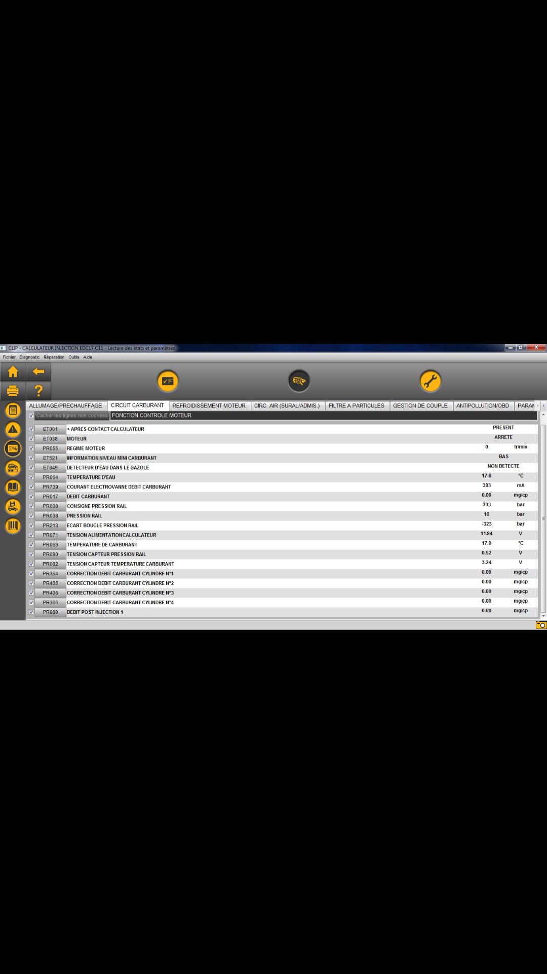

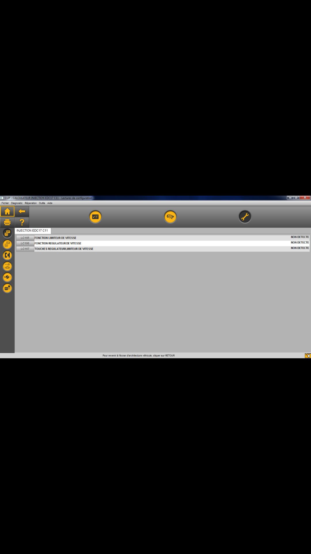

J'ai pu passer la valise renault (canclip) :
Les défauts sont tous liés au carburant, qu'en pensez vous ?

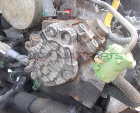

J'ai changé le filtre à gasoil, j'ai changé la batterie, j'ai changé la pompe hp réf : elle ressemble à ça
Elle à demarré mais elle cale aussitot,

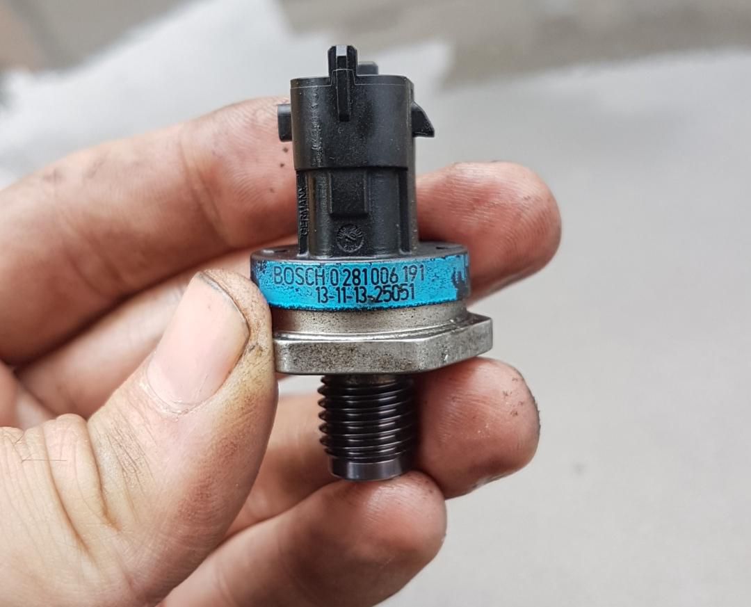

J'ai changer le capteur de pression rail
Ref : BOSCH - 0 281 006 191
mais le trafic ne demarre toujours pas.

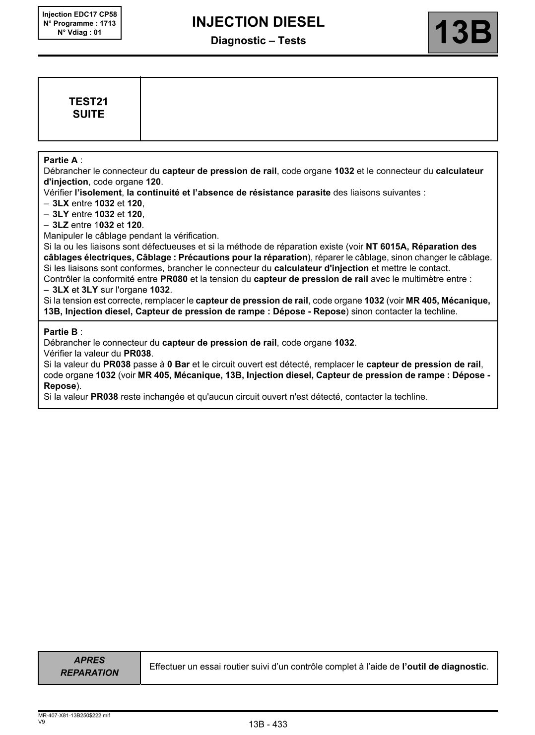

J'ai suivi ces fiches de reparation :

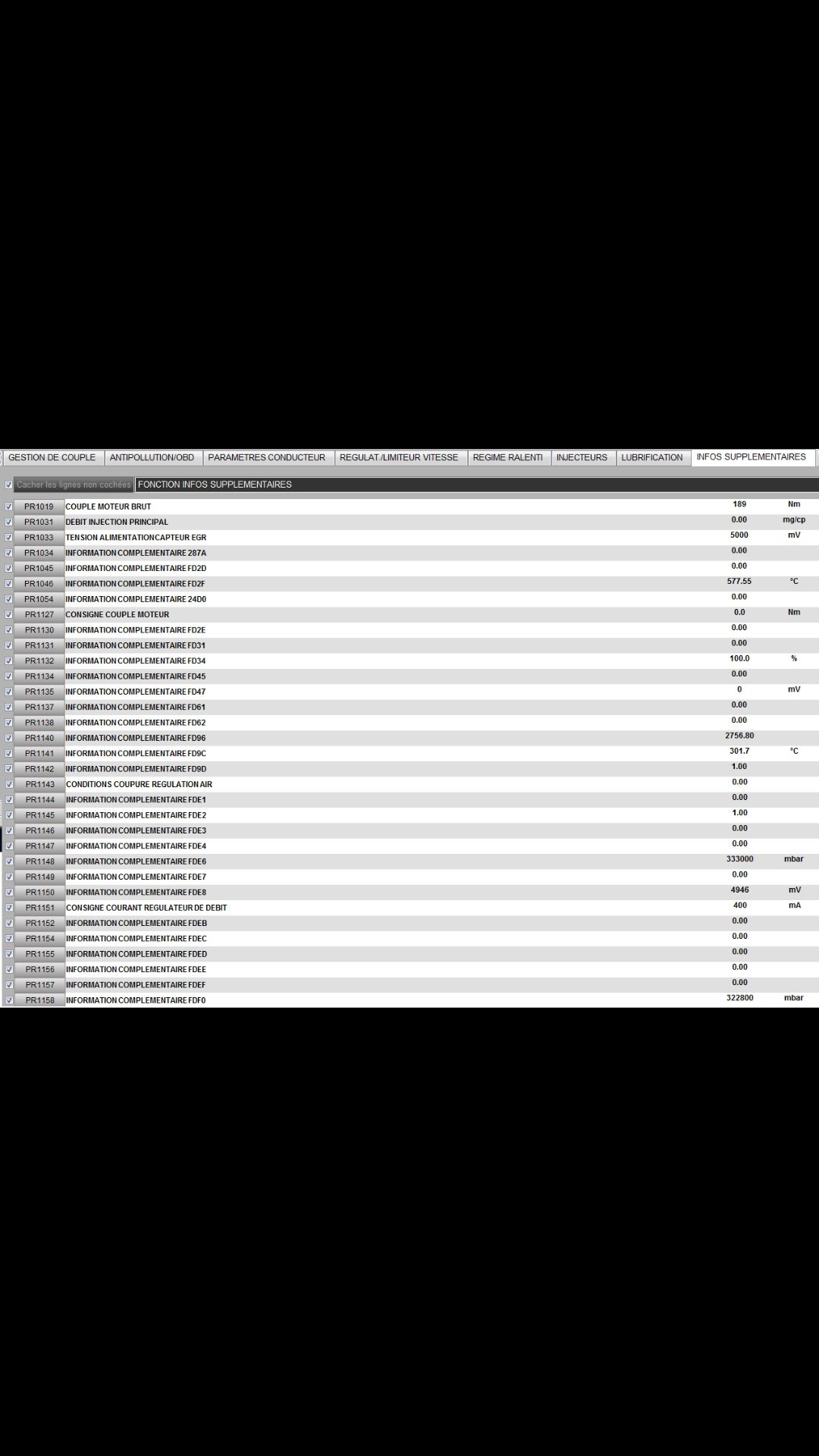

- Pour la tension PR080 J'ai 0.52v donc je suis bien entre 0.45v et 0.55v.
- pour la pression rail je suis à 8 bar à l'arret et en essayant de démarrer idem. Il faut etre apparement au dessus de 45 bar et et dans la préconisation je devrai etre à 330bar !
- Il dise ensuite de demarrer le moteur
Pour depasser 70° au niveau du PR064 temperature d'eau, chose que je ne peu pas faire comme je n'arrive pas à démarrer le moteur !
- pour la valeur PR017 debit carburant je suis à 64mg/cp au lieu d'etre en 2 et 10mg/cp.
Je passe alors à la partie B.
Je debranche le connecteur de pression rail et je tombe à 0 bar, donc conclusion pour renault, je dois remplacer le capteur. Pourtant je l'ai bien remplacé.
