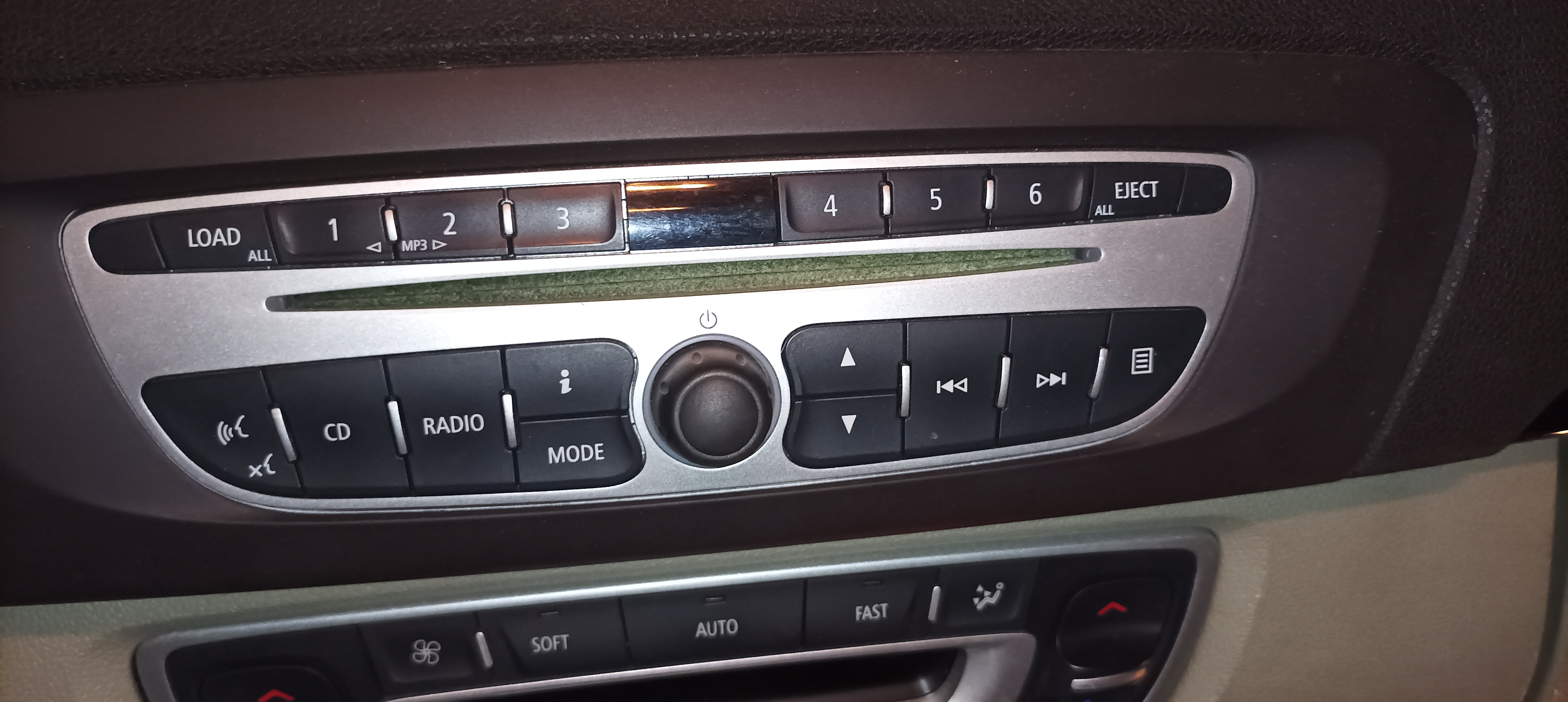

La semaine dernière j'ai changé mon autoradio 6CD par un d'occasion de même référence.

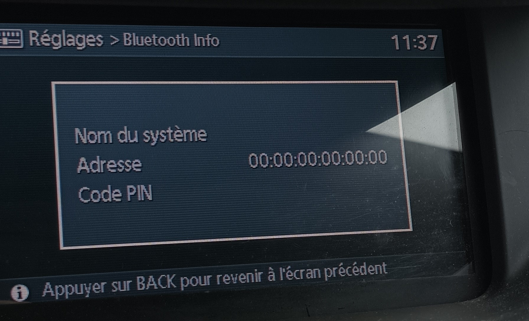

Je ne sais pas si c'est lié ou pas mais depuis voilà ce que je vois sur mon écran dans les options bluetooth:
[/img]
J'ai l'impression qu'il n'est plus configuré donc impossible d'appairer un téléphone.

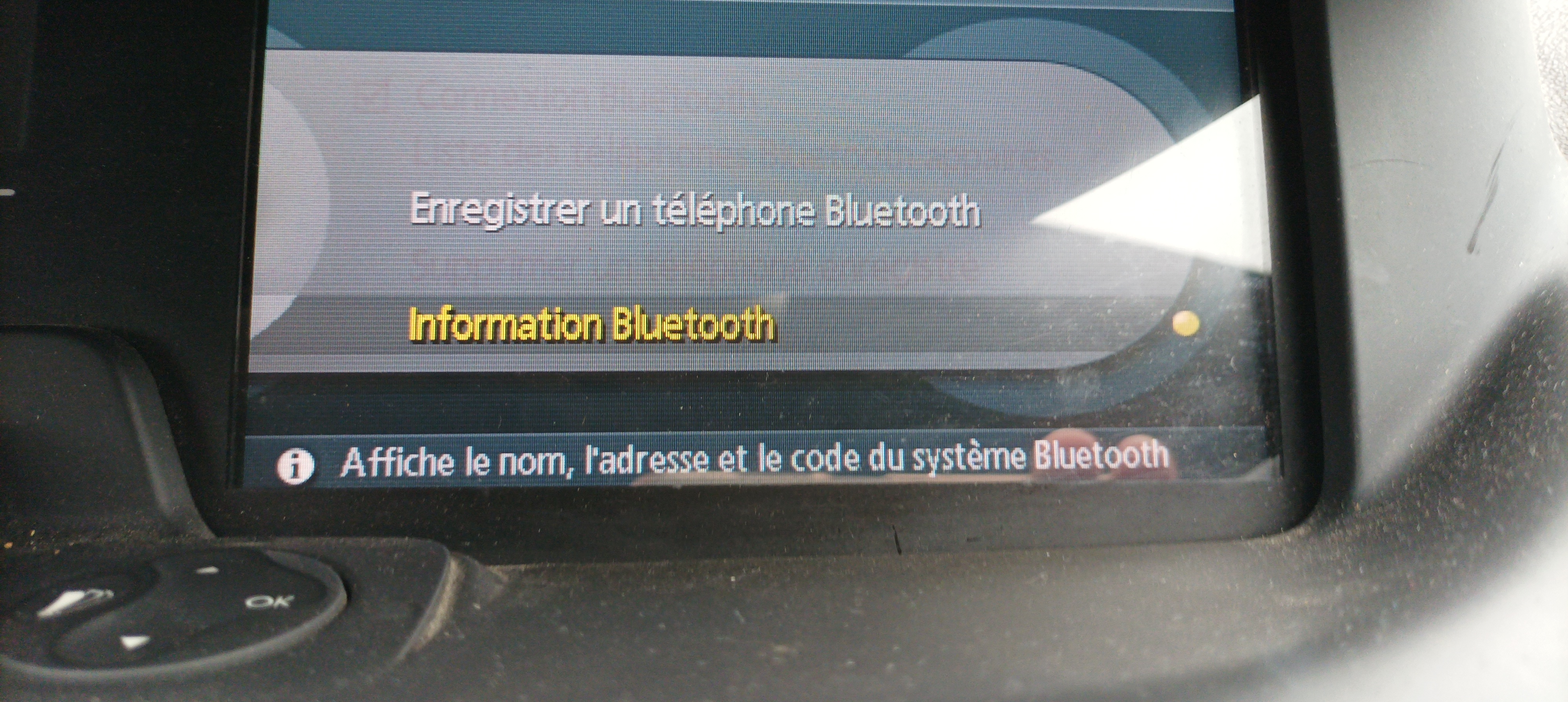

Je viens de faire la manip mais malheureusement le code et le nom que je configure ne reste pas en mémoire.
De plus dans le menu "téléphone" - "Bluetooth" de la voiture j'ai le menu "connexion bluetooth" est sur off et grisé. Je ne peux donc pas l'activer.

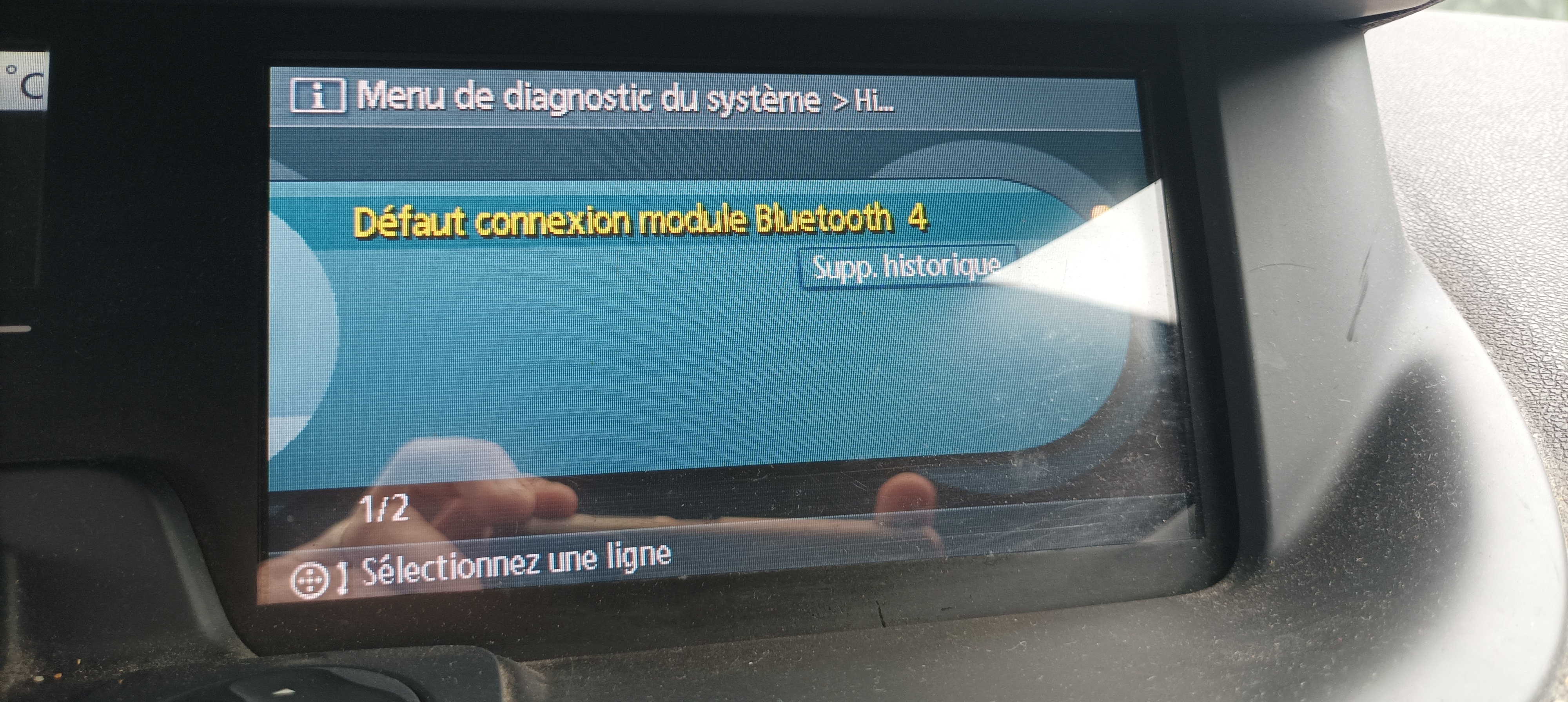

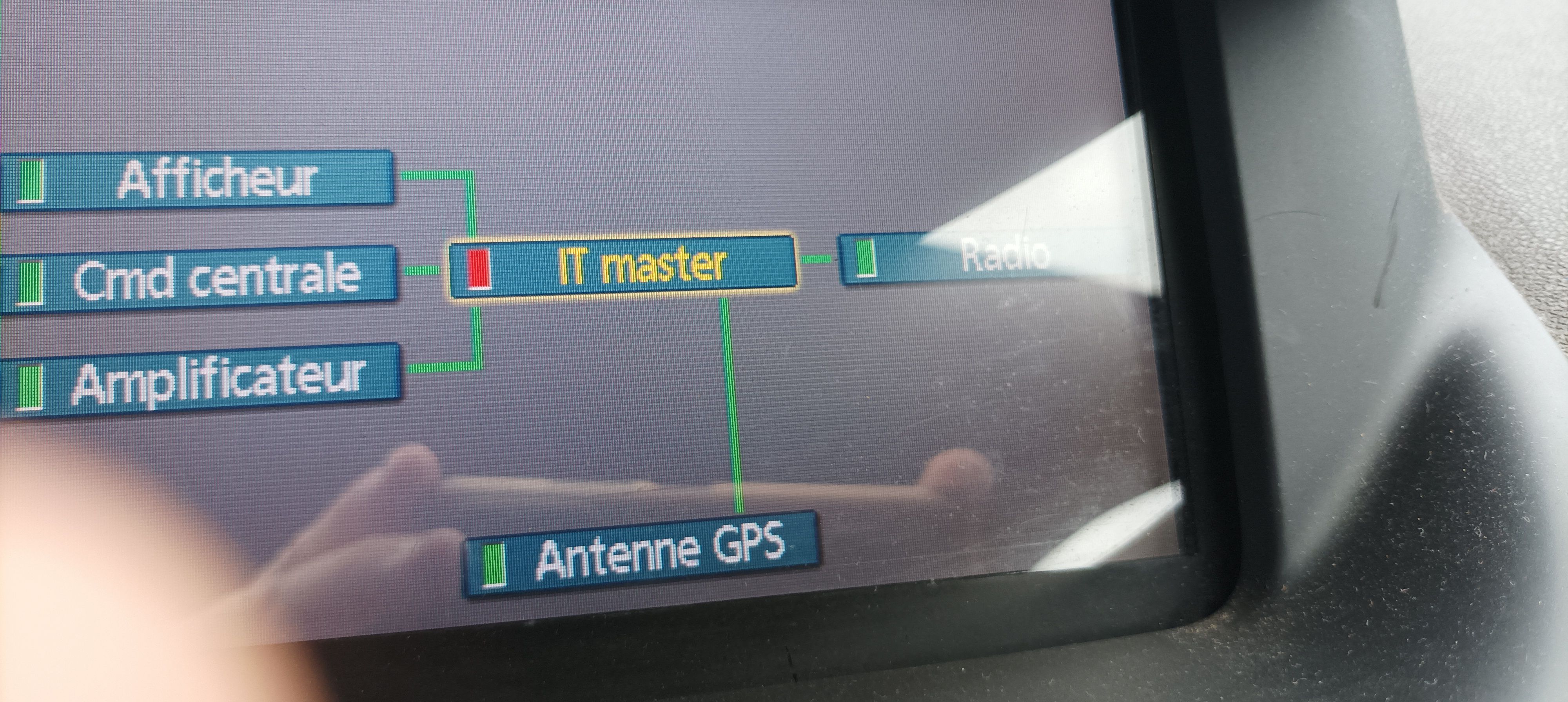

Enfin j'ai fait un auto Diagnostic et voici le résultat:
Si vous avez une idée
D'avance merci
Dim 03 Mar, 2024 12:03
Ça sent le module Bluetooth hs...
