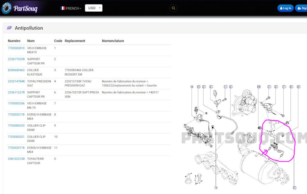

Bonjour à tous ,
j'envisage d'utiliser un produit pour nettoyage fap en bombe apparemment très performant , je ne sais pas si je peux donner la marque , à injecter par le capteur de pression différentielle . ma question : où se trouve ce capteur ? est-ce bien celui côté passager ? le capteur avec la fameuse durite coudée qui craque au bout d'un tube métallique qui descend sur le collecteur visiblement . Scénic 3 1.6 dci 130 bose édition 2013.

eh ben je me suis gourré ... a priori sur le R9M le FAP est a la place de l'ancien précata sur le M9 et K9...
donc pour l'accessibilité bonjour l'angoisse ... même en passant par dessous je n'y crois pas trop

j'ai déjà essayé 50 km au dessus de 3000tm ,effacé le code erreur avec valise ,c'est revenu en un jour , donc je veux tester : Xenum DPF Cleaner . je ne l'ai pas encore acheté mais je veux être sur de ne pas injecter n'importe où . le véhicule se met en mode dégradé assez régulièrement , avec toujours les mêmes codes antipollution à contrôler , injection à contrôler , valise qui dit fap bouché .
bref les mêmes symptômes que lorsque que la durite coudée qui est sur le capteur de capteur pression gaz échappement et un tube inox qui va au collecteur craque , durite que j'ai changé il y a un an .
je vais vérifier si même problème ou si ce tube est bouché. donc oui je pense qu'il est nécessaire d'agir chimiquement pour voir mais il faut être sûr de le faire correctement , d'où ma question où injecter ?

Il faut démonter le capteur de toute façon
https://xenum.com/home/products/maintenance/cleaners/dpf-cleaner/
Ensure that the DPF temperature is between 20°C and 40°C before using this product.
Remove the temperature or pressure sensor located at the exhaust pipe just in front of the DPF.
Insert the tube of the aerosol nozzle into the opening.
Spray the product into the filter, ensuring even distribution by moving the nozzle around during application.
Allow the product to soak for a minimum of 30 minutes.
Reinstall the temperature or pressure sensor.
Proceed to start the engine and let any contaminated water flow out of the exhaust pipe. Allow the engine to idle until the dripping stops.
Start the regeneration process by performing a 20-30 minute test drive at higher speeds (60 mph | 100 km/h) and high RPM (±3,000).
Clear error messages from the vehicle's computer system if necessary.
