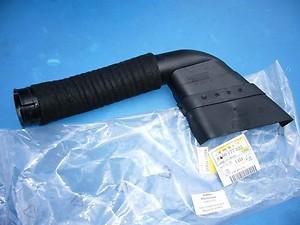

je posséde un scenic II de 2004 c'est un 1,9dci et j'aimerais savoir quel consequence celci peut avoir si ce tuyau et debranche, consequence c'est a dire sur le comportement de la voiture, reprise acceleration moteur etc....

Sur le 1.9 dCi il n'y aura pas de grande différence, votre manque de puissance est à chercher ailleurs.

"j'aimerais savoir quel consequence celci peut avoir si ce tuyau et debranche"
c'est quand même mieux de le remettre , il est censé aspiré de l'air venant de l’extérieur (donc de l'air frais) si il n'y ai pas le moteur vas aspirer de l'air chaud celui qui ce dégage du moteur , pour de petit trajet c'est pas bien grave , mais si vous roulé beaucoup le moteur monteras plus vite en température .
