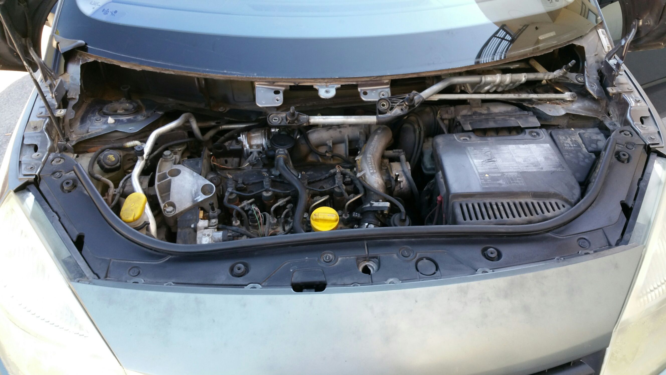

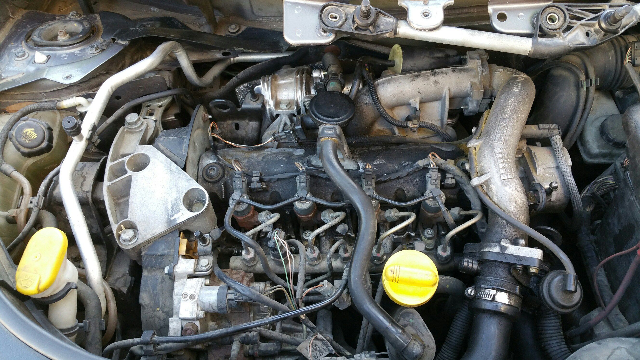

Me voilà ici pour exposer mon problème sur un Scénic 2 1.9 DCI 120 qui à 140 000 Km.
Depuis peu, le moteur à perdu sa puissance sous les 3000 tr/min.
Hier en essayant de le pousser un peu le message "injection a contrôler" s'est allumée avec bridage du moteur. J'ai éteint le moteur et après rallumage plus de message.

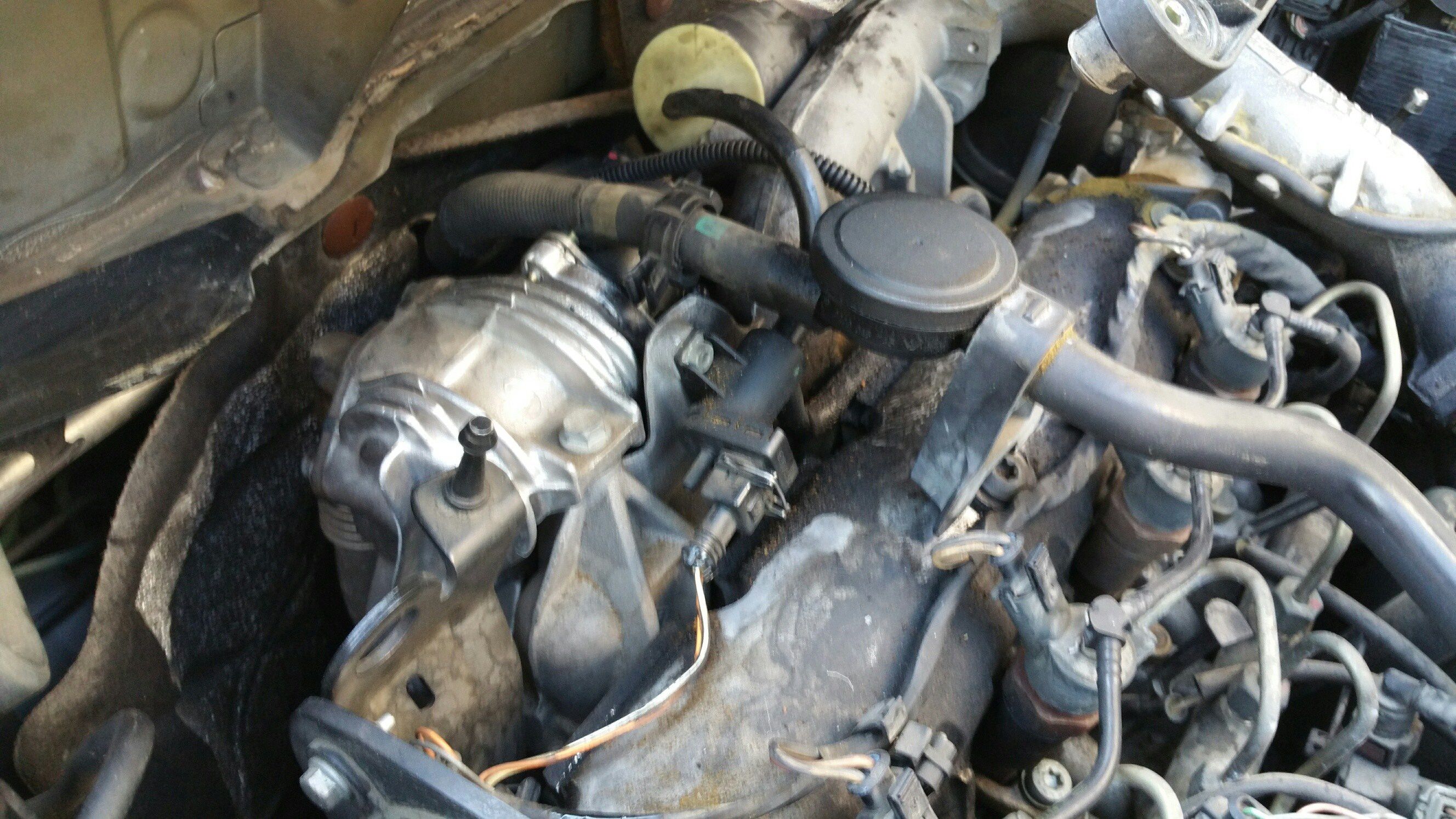

Bon, j'ai essayer de démonter la vanne egr, première partie ok mais sans succès pour la 2ème. impossible de la faire venir même avec moteur chaud.

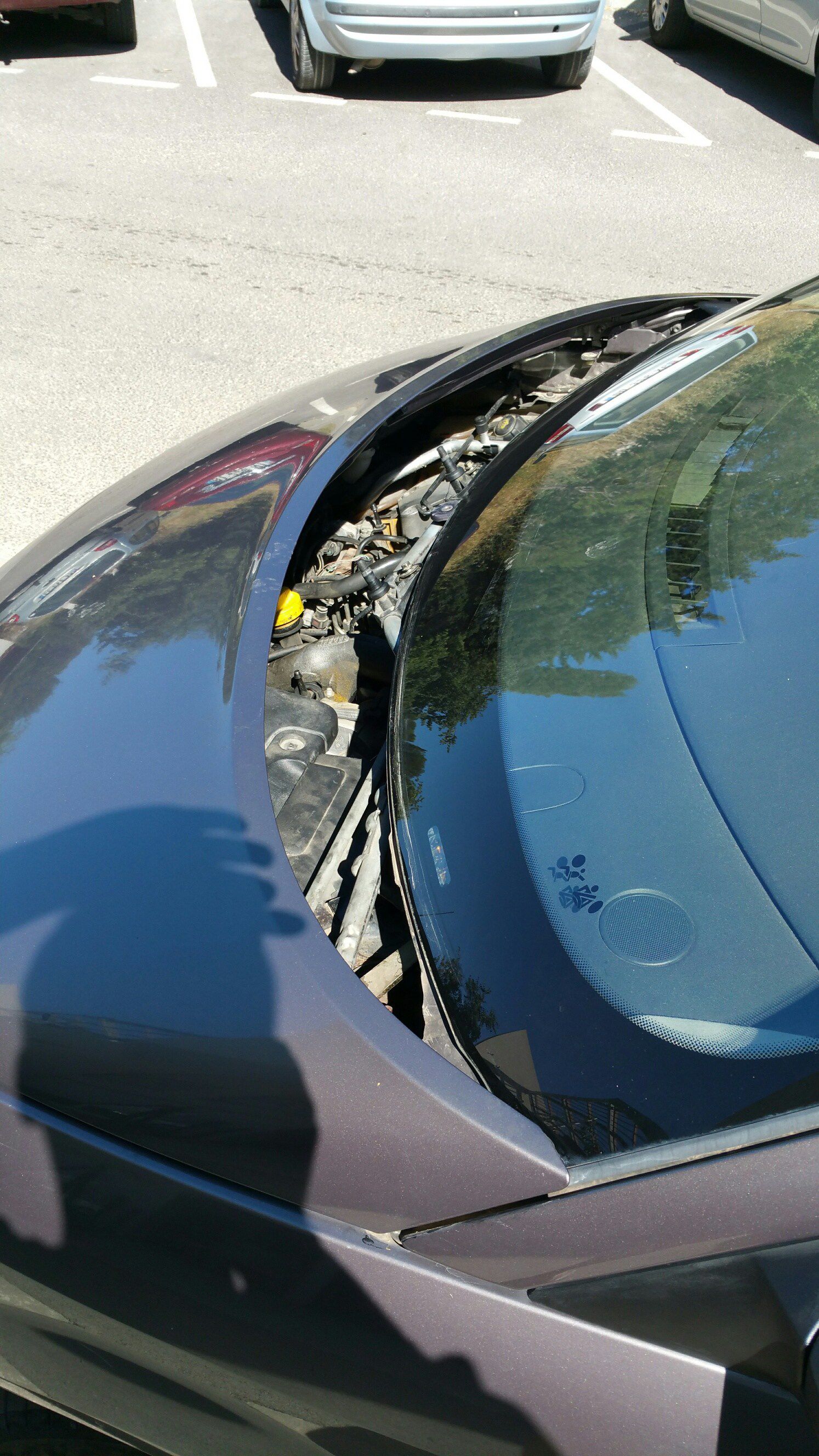

Il y a une chose qui m'intrigue, lorsque j'enlève tous les caches sous les essuies glaces + parties métallique (donc on voit le moteur même avec capot fermé) je pars faire un tour, la puissance revient ?!?!
Pour info : j'entends le turbo, la durite qui va vers la réserve d'air aspire correctement.
