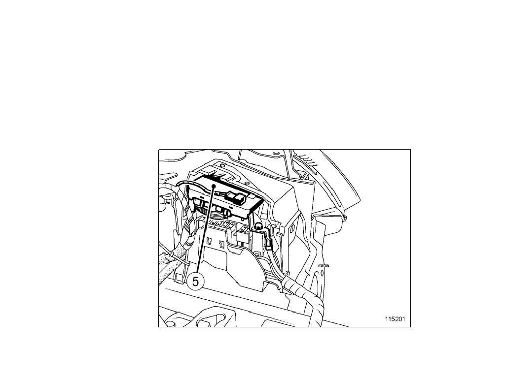

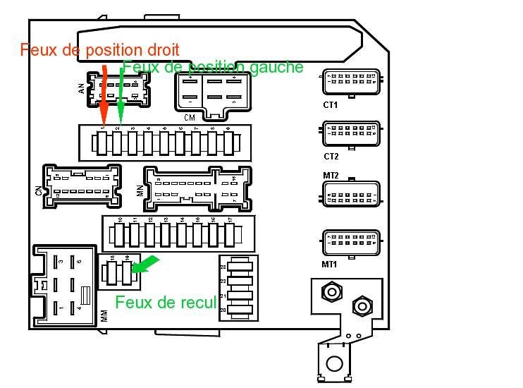

Bonjour, les fusibles de feux de position et recul se trouve dans le compartiment moteur du côté gauche, dans L'unité de protection et de commutation.
Fusible 1 feux de position droit, fusible 2 feux de position gauche, fusible 19 feux de recul.
Pour avoir accès il faut déposer la batterie.
Cordialement

Bonjour, il faut le déposer complètement pour avoir accès aux fusibles

Bonjour, regarder sur les côtés, le cache est clipper

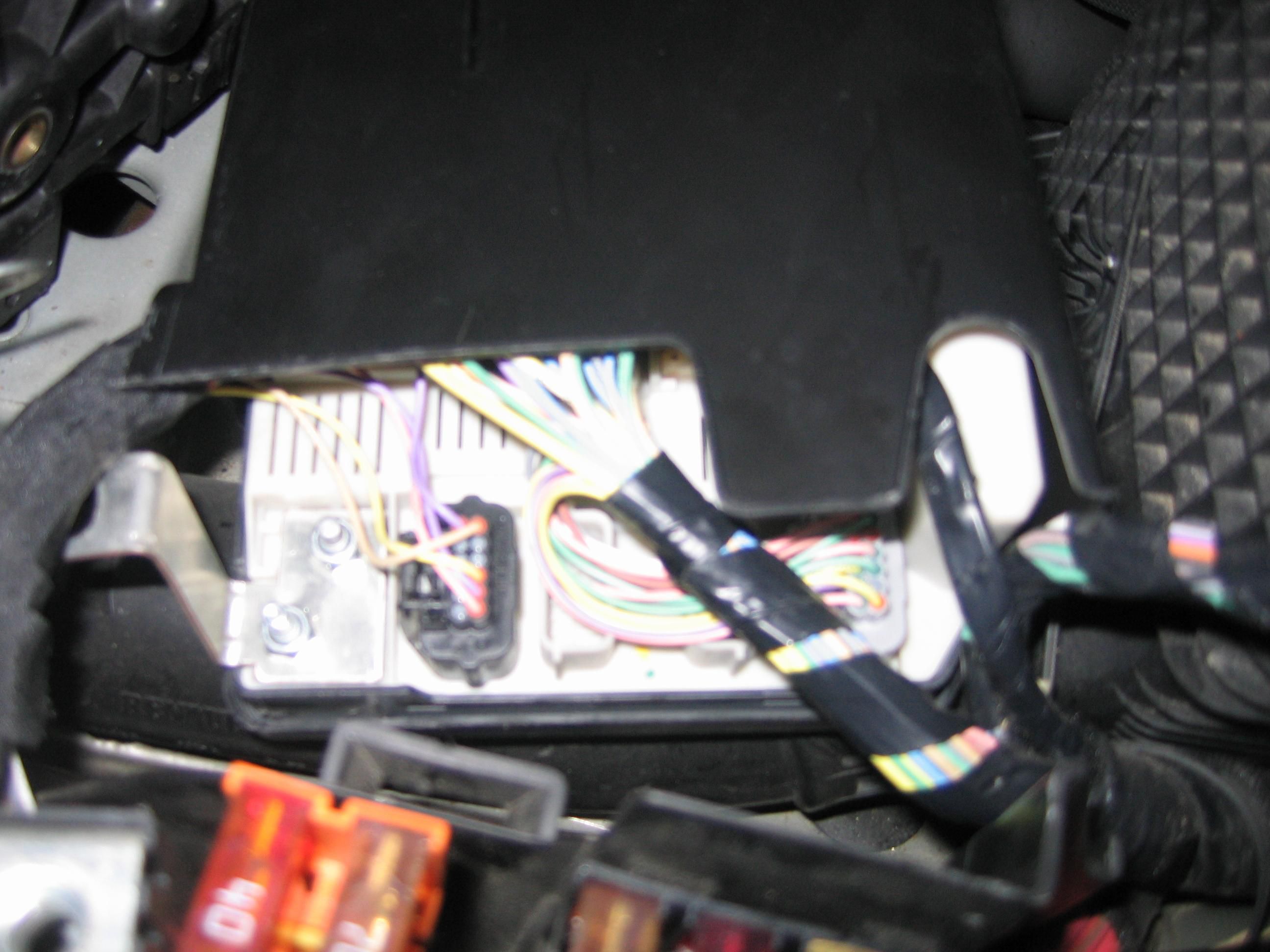

5 mois plus tard, mes feux de recul se rallument...
Le fusible est bien dans le boitier en photo ci dessus (merci à "DéDéCotech"), mais il faut démonter batterie / support batterie / calculateur moteur / collecteur d'air moteur / connectiques diverses et visseries variées avant d'arriver à accéder à ce fameux circuit imprimé au fond de son boité plastique noir bien pluggé sur lequel un petit fusible 10A pour le recul est implanté. Manip déconseillé aux frileux...
