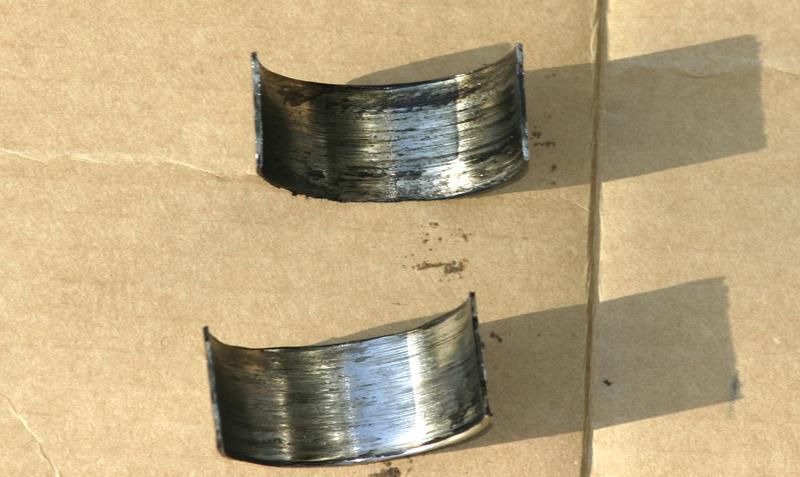

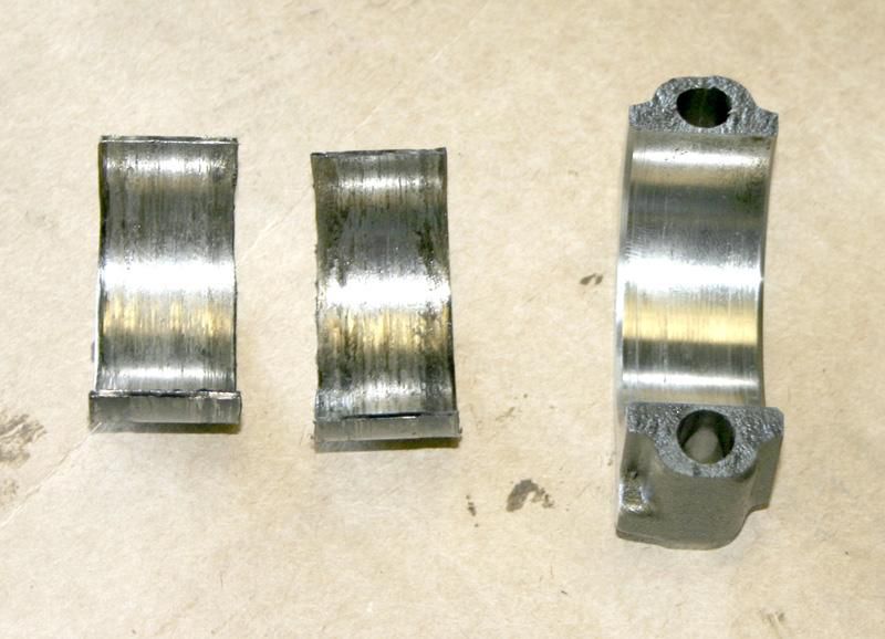

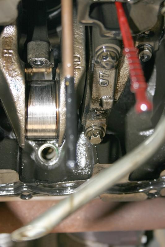

Confirmation des paramètres 0,4 sur 3 injecteurs, et 2,4 sur le cylindre N°2, mais l'usure des segments de bielle, est au cylindre N°3, on constate également une usure anormale sur la surface des oreilles de la bride de maintien de segment, laissant supposer qu'elles ont battues sur celles de la bielle, une analyse de l'huile va être faite afin de voir s'il y a de la limaille risquant d'endommager le turbo.

[imgpr 2]18839/IMG_4233.jpg[/imgpr2]
Jeu 19 Mar, 2009 18:03
Jeu 19 Mar, 2009 19:03

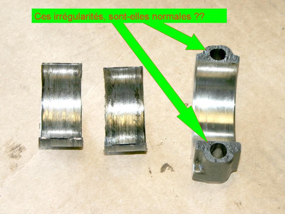

est-il utopique de penser que la bride ait pu battre, quand on voit la surface aussi irreguliere ?

Jolis les coussinets ....
Mais je ne comprends pas tout : généralement des coussinets dans cet état ==> bielle qui traverse le carter cylindre (du moins les pb connus sur le 2.2 et 2.5 dci ça fait ça ...)
de là à ce que ça provienne d'un pb d'injecteur là je suis dubitatif ..... car si tu remplis le cylindre avec du gasoil ça n'explosera pas (par contre le Go comme tous les liquides en première approximation sont incompressibles .... mais ça nécessite une étanchéité parfaite ce qui loin d'être le cas de la segmentation....)... donc pas comprendre ...
Oui c'est normal.
En fait les paliers sont rectifiés alors qu'il n'y a pas de cassures et cassés après celà permet de servir de détrompeur (y-a pas 2 cassures pareilles donc à part un gros boeuf pas possible de se tromper au montage).
Edit: complément d'infos : ce principe est utilisé par moult constructeurs de quelque horizon qu'ils soient.
