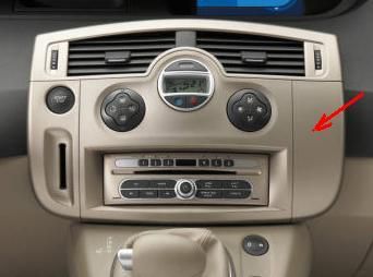

bonjour.
j'envisage de fixer un accessoire sur la console centrale de mon scénic II, en particulier sur le rectangle de droite.
mais je ne sais pas comment se démonte cette partie.
en regardant sur la coté droit, je vois que la console est en 2 parties, inférieure et supérieure.
comment démonter la partie supérieure ?
merci de me faire partager votre expérience.

La photo que tu as mise est un Scenic II Phase 2, mais il ne doit pas y avoir beaucoup de différences.
Il me semble que le panneau complet est en un seul morceau. Pour le déposer il faut dabord accéder à un vis (11). Pour cela tu dois au préalable démonter ton pommeau de vitesses.

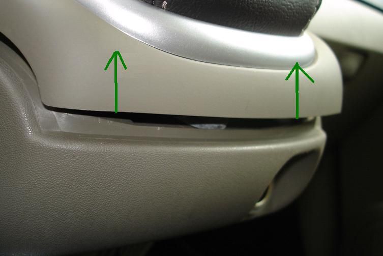

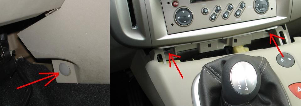

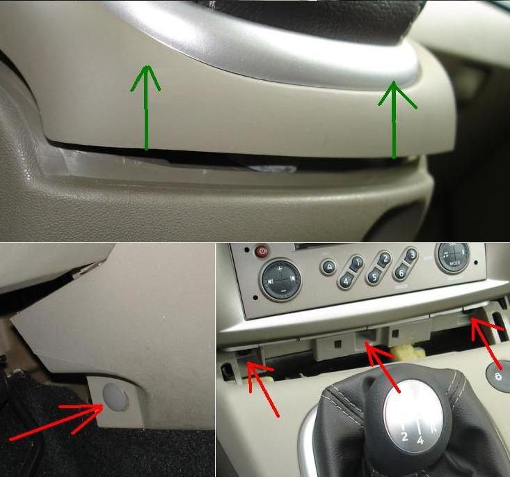

Alors déjà méa culpa, j'avais pas fait gaffe. Il n'y a pas une mais deux vis numéro (11). Et d'après le shcéma il s'agissait bien des deux flèches rouge sur la photo de droite.
La flèche sur la photo de gauche est une agraffe qu'on trouve également a l'oppossé côté passager et qu'il faut retirer avec les 3 vis à la base du levier de vitesse pour pouvoir retirer la partie "basse" de la console centrale. Donc danc ton cas il me semble pas que ça soit nécéssaire

oui, en déboitant la partie supérieure de la console du levier de vitesse, j'ai pu retirer plus facilement le soufflet. surtout ne pas utiliser d'outils pour faire levier, ça ferait des marques ! en poussant vers le haut avec les pouces ... ça vient, mais il faut retenir sa force pour ne pas tout faire sauter. en princpe, il n'y a pas de risque de casse.
finalement, la console du levier de vitesse tient avec 5 vis (3 vis sous l'autoradio, 1 vis de chaque coté en bas de la console centrale).
je vais voir ça ...
C'est ça 3 vis + 2 agraffes. Mais ce n'est pas utile pour démonter le panneau de l'autoradio, j'en conclu donc que ta réfléxion sur le positionn[/quote]ement du receptacle de ta clé USB est en train d'évoluer
