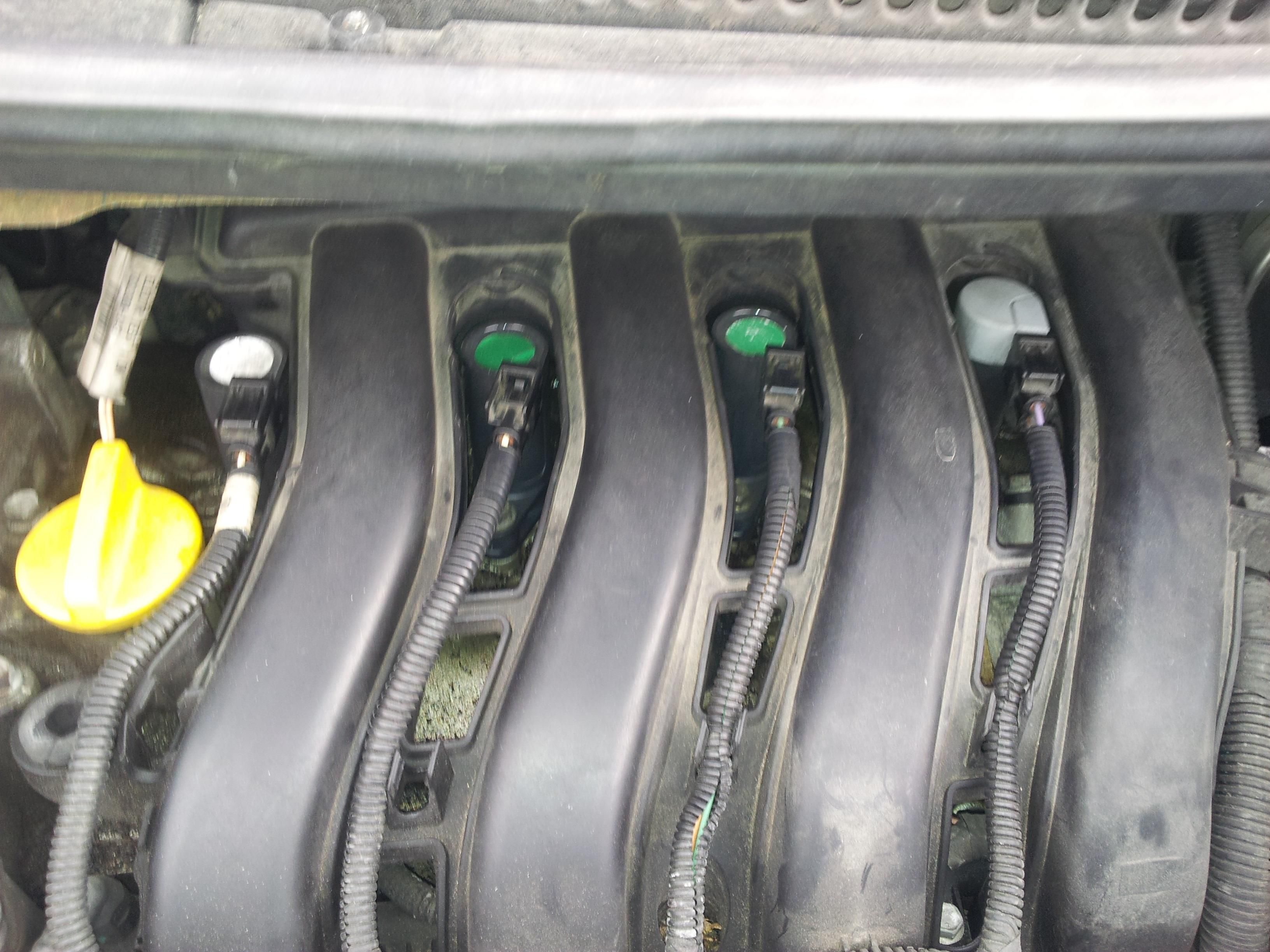

Depuis 2-3 jour catastrophe le problème est constant. J'ai fait le test suivant :
Debranché moteur allumé bobine 1 : moteur ralentie un peu mais ne calle pas
Debranché moteur allumé bobine 2 : moteur calle direct
Debranché moteur allumé bobine 3 : moteur calle direct
Debranché moteur allumé bobine 4 : moteur ralentie un peu mais ne calle pas
Donc je pense que soit la bobine 1 ou 4 (ou les deux sont HS), soit c'est la/les bougie(s).

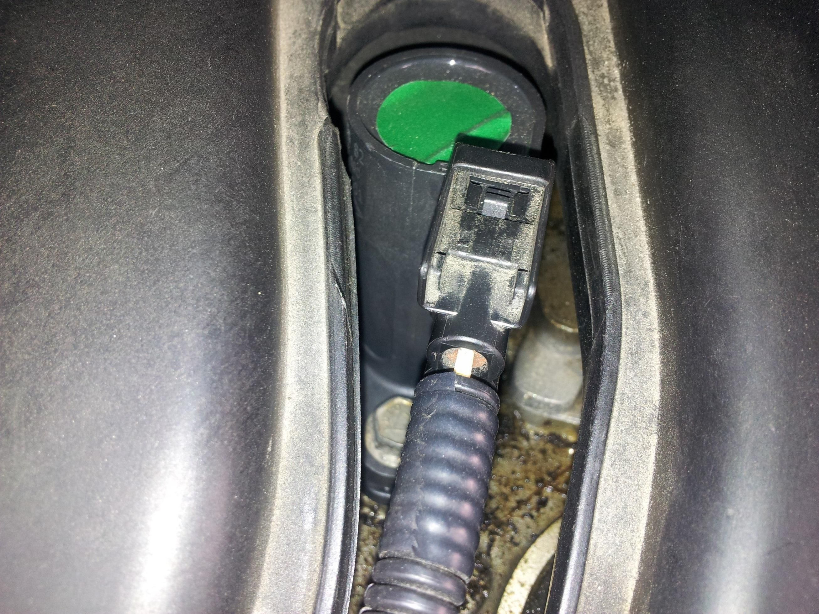

J'ai donc acheté les bougies mais la mauvaise surprise sur ce modèle l'accès pour retirer les bobine est terrible et c'est encore pire pour retirer les bougies.
J'aurait donc besoin de votre aide pour acheter le matériel qui ira bien pour démonté premièrement la bobine et deuxièmement la bougies sur ce modèle (Si possible un magasin ou un site avec les références du produit svp)
