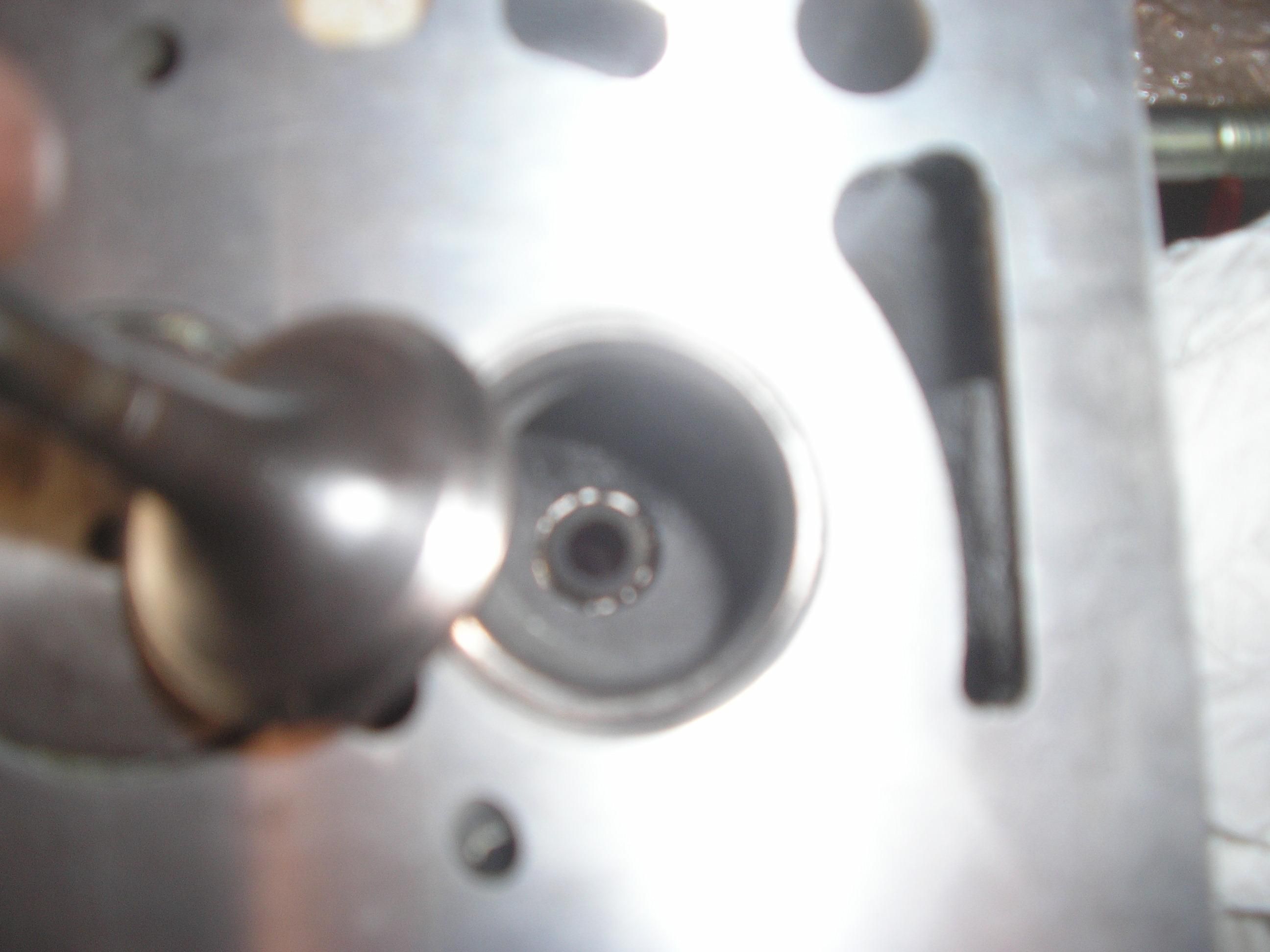

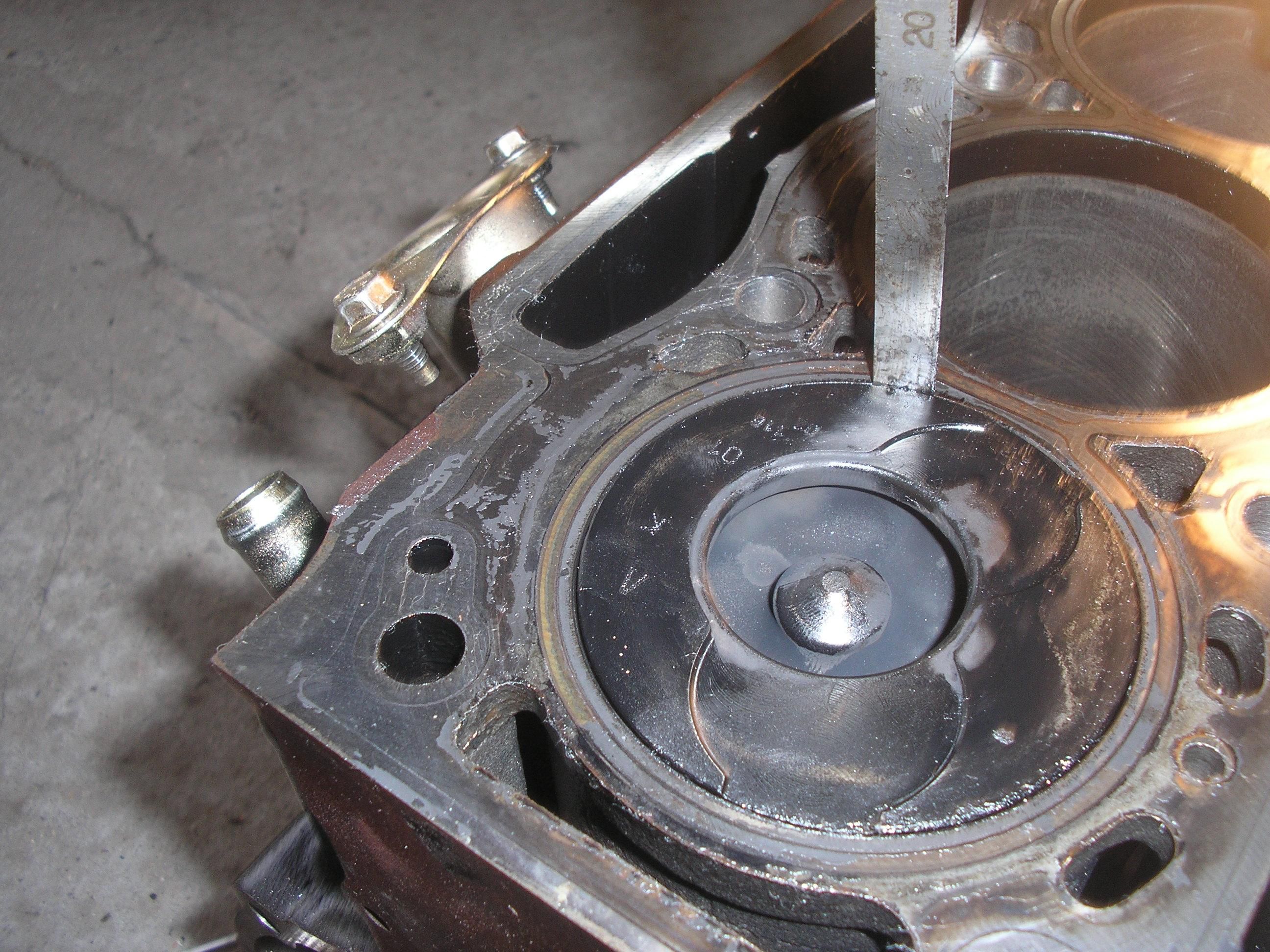

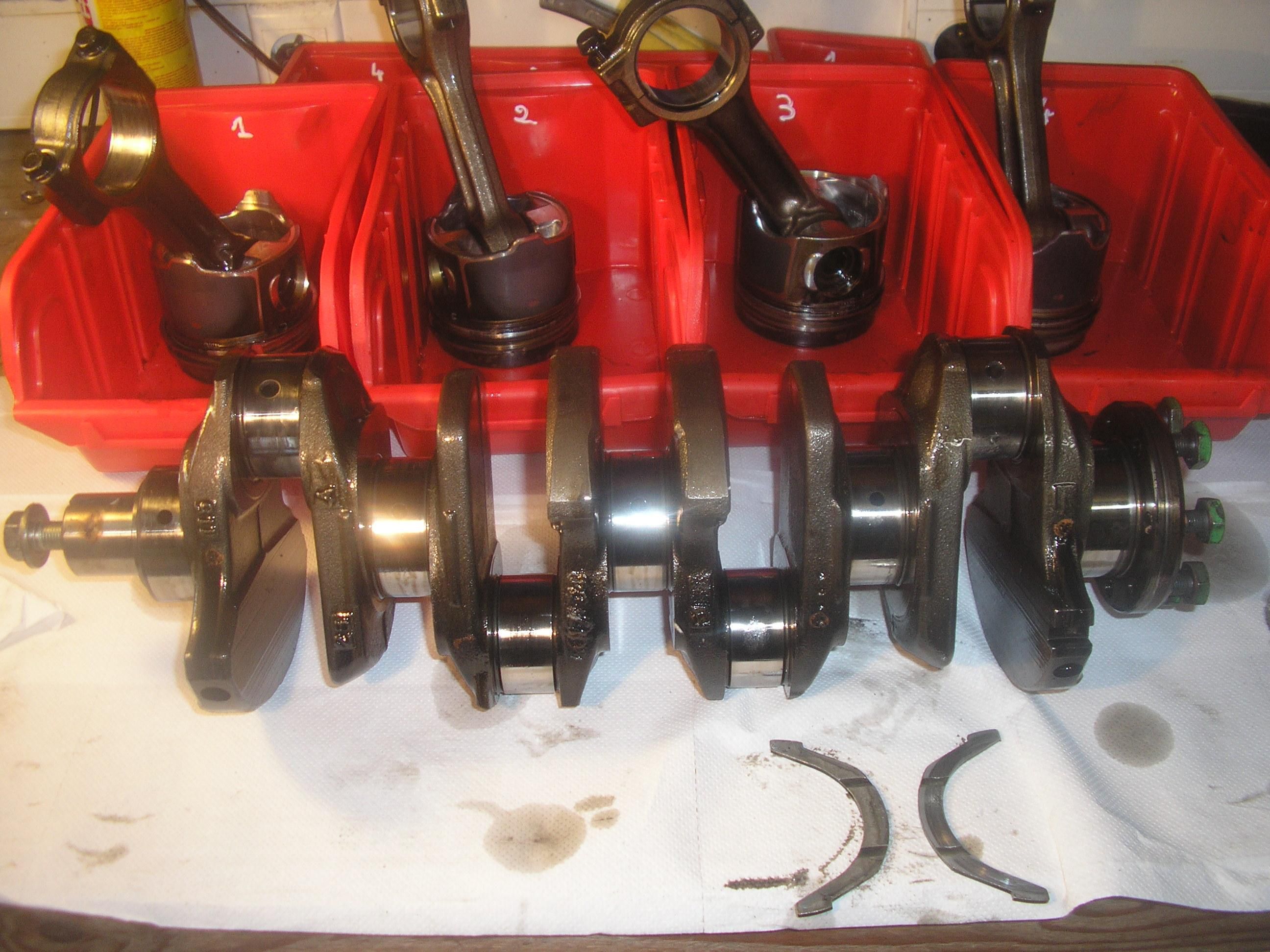

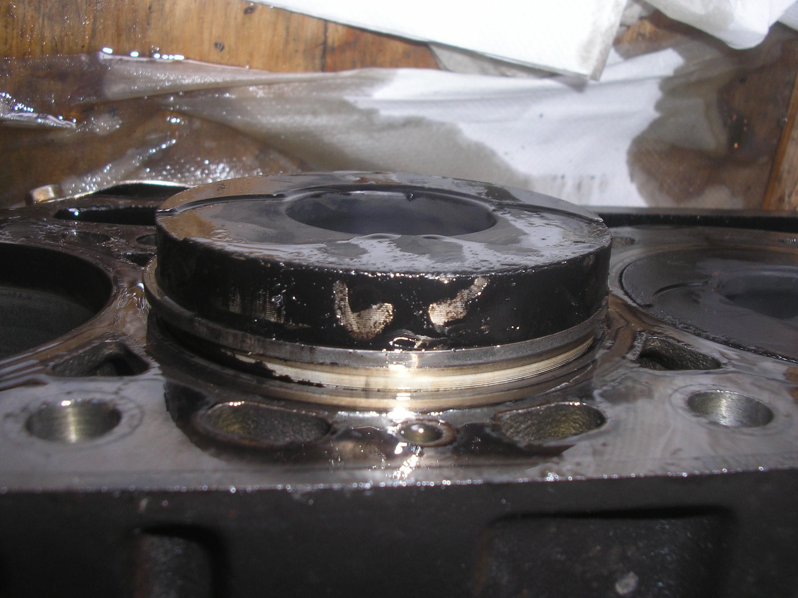

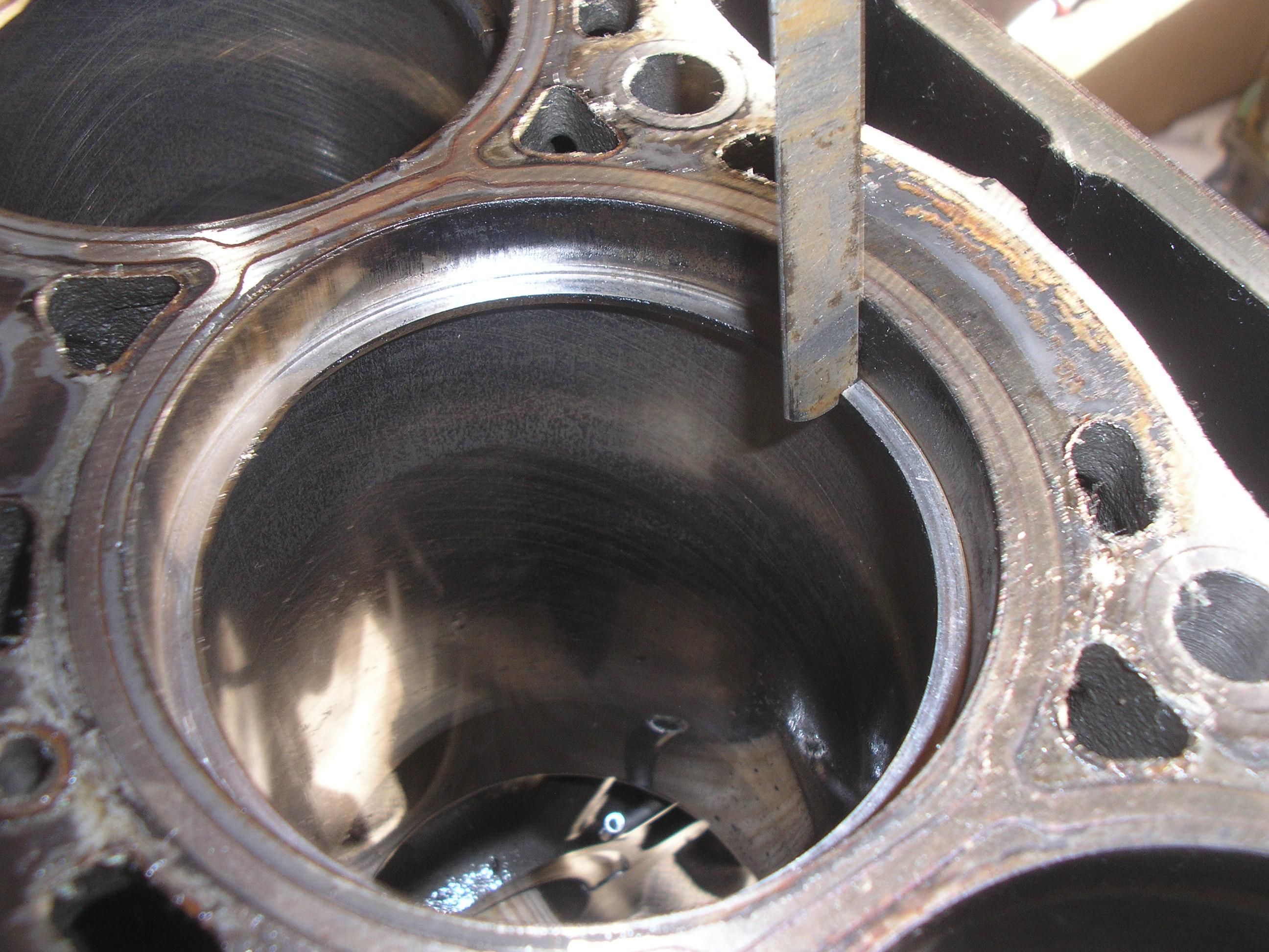

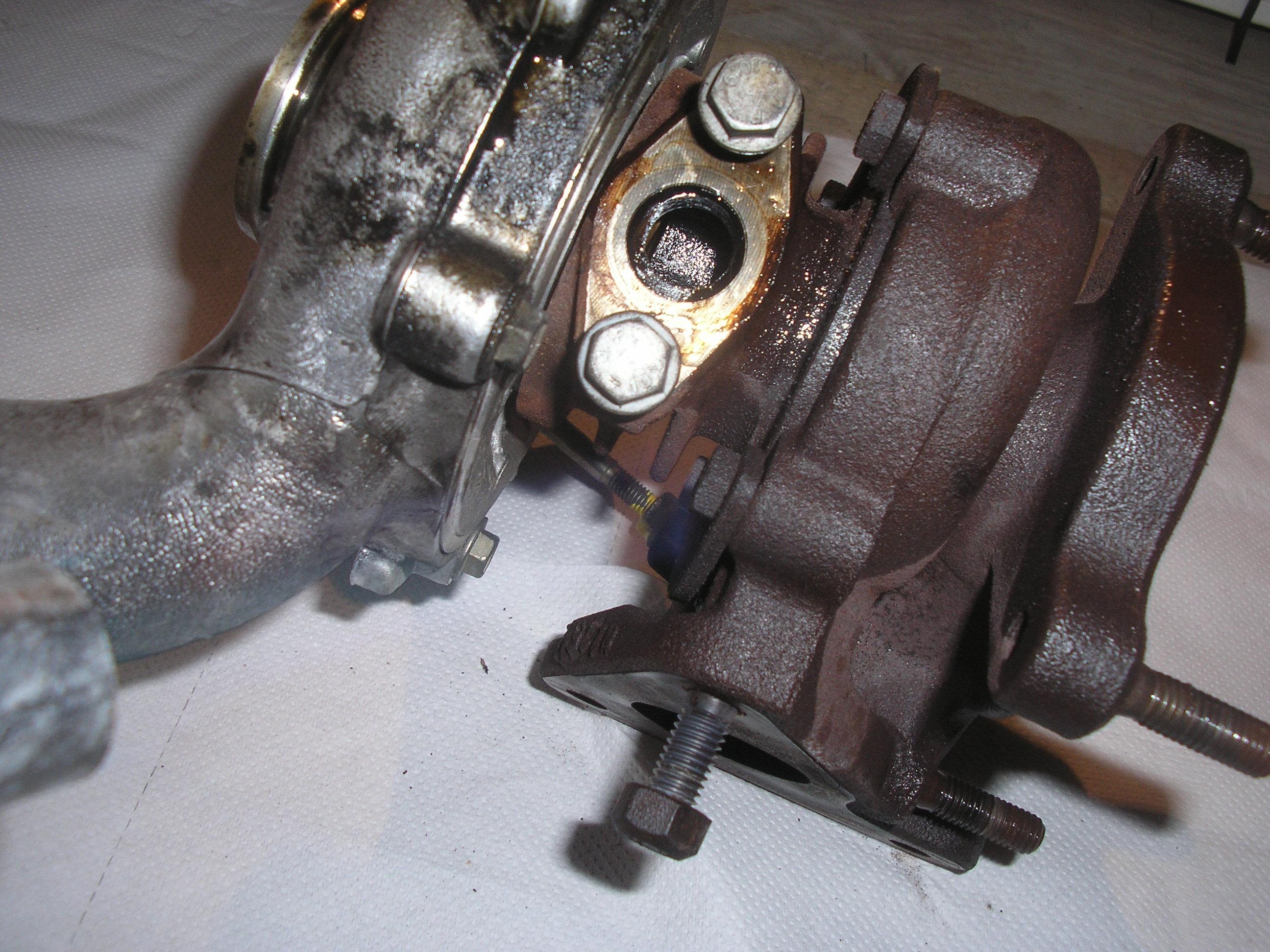

voilà quelques photos , ou puis je trouver quelqu un pour équilibrer mon turbo?
le jeu est de 0,3 mm au diamètre apparement normal , mon jeu a la coupe de segment coupe feu est à 0.95 mm pour 0.3 maxi , donc segment HS
Lun 15 Oct, 2012 19:10

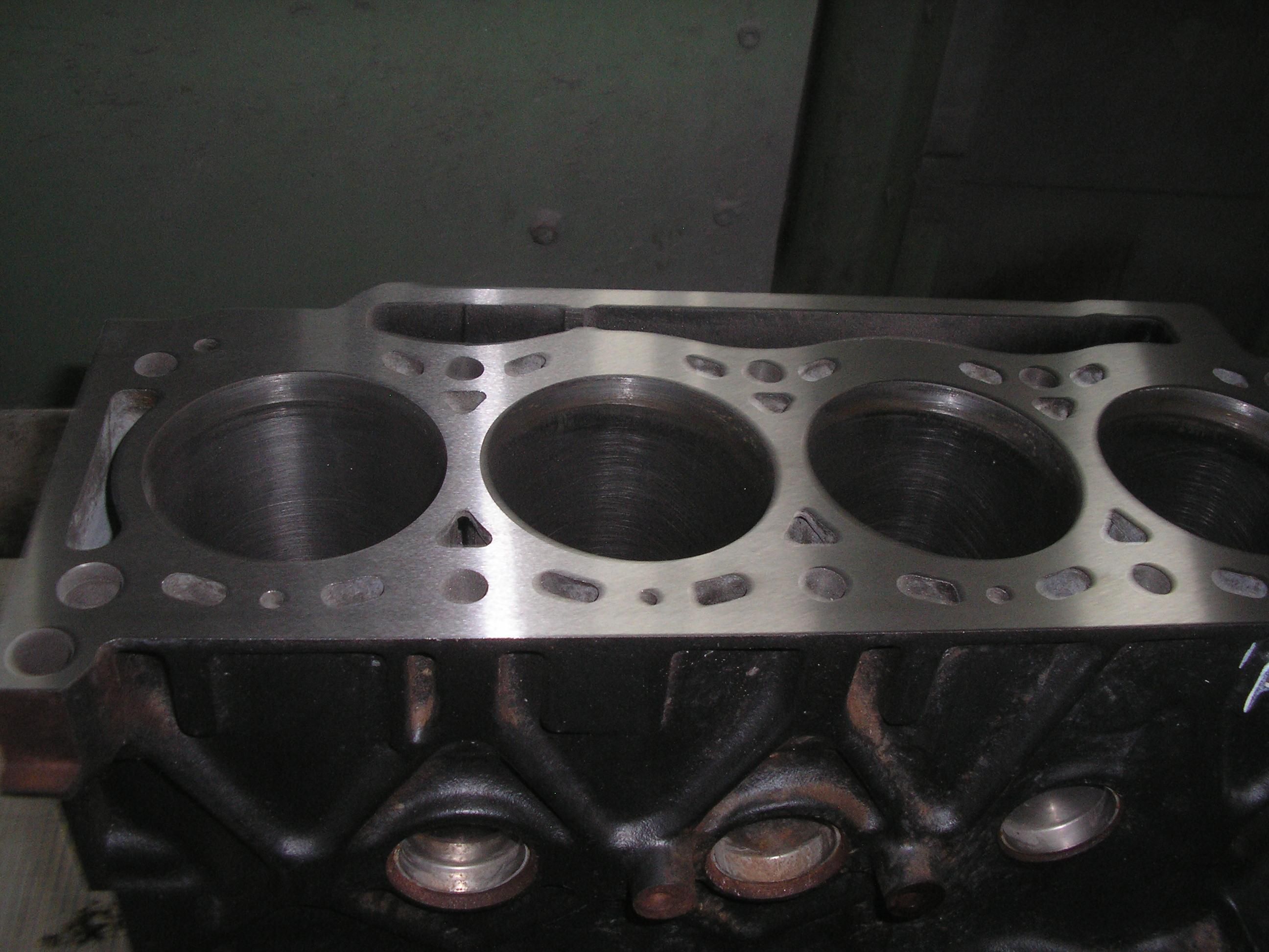

La partie ou tu prends la mesure n'est pas usée par le segments donc en vrai elle doit surement être plus élevée. ( pied à coulisse pour le piston alésomètre pour le cylindre )
ps: passer un coup de honoir sur les cylindres avant de mettre des segments neufs

Bonjour à tous , ja i juste pris le jeu a la coupe , à env 15 mm du haut du cylindre , mon segment coupe feu a un jeu de 0.95 mm pour 0.4 maxi!!!!!
par contre pour info , le jeu piston/cylindre est de l ordre d'environ 5 centièmes par contre sur des DCi à injection direct c est facilement 1 à 2 dixième à froid car les pressions et températures sont élevés à chaud et forte dilatation des pistons.
voici quelques photos du démontage
