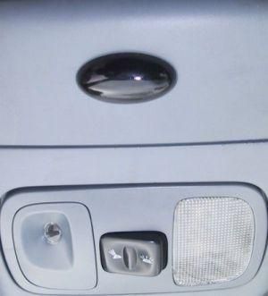

2 photos de ce qui pourrait être en rapport avec le problème, en arrière du plafonnier :

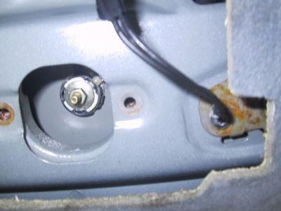

et quand on démonte :
Je pense que ce pourrait être un capteur et on dirait qu'il manque une pièce mais cela a toujours fonctionné comme cela. De même que la fonction télécommande d'ouverture des portes ne fonctionne plus depuis longtemps, sans effet sur le démarrage (on m'a dit que c'était impossible, mais c'est certain !)

Ce qui est bizarre aussi sur cette Scenic c'est que j'ai des clés à radiofréquence, mais (voir photos dans mon premier post) il semble y avoir au moins un vestige d'un capteur infrarouge (je ne sais pas à quoi il ressemble normalement). Mais bon, cela a fonctionné 355000 Km comme cela donc ce n'est pas le problème...
