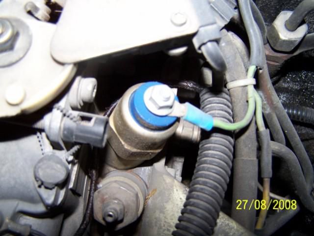

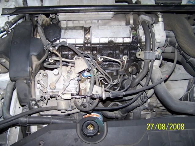

photo d'ensemble: c'est la piece bleu avec le fil electrique, il se peut que la tienne ne soit pas bleu...
en gros plan:
c'est trés facile a changer, il faut juste faire attention de ne pas faire rentrer de poussieres ou autre et de recuperer les morceaux du joint qui seraient encore dedans.
ma 19 est de 92 (230 000 km) et j'ai déja changé cette electrovanne 2 fois.
