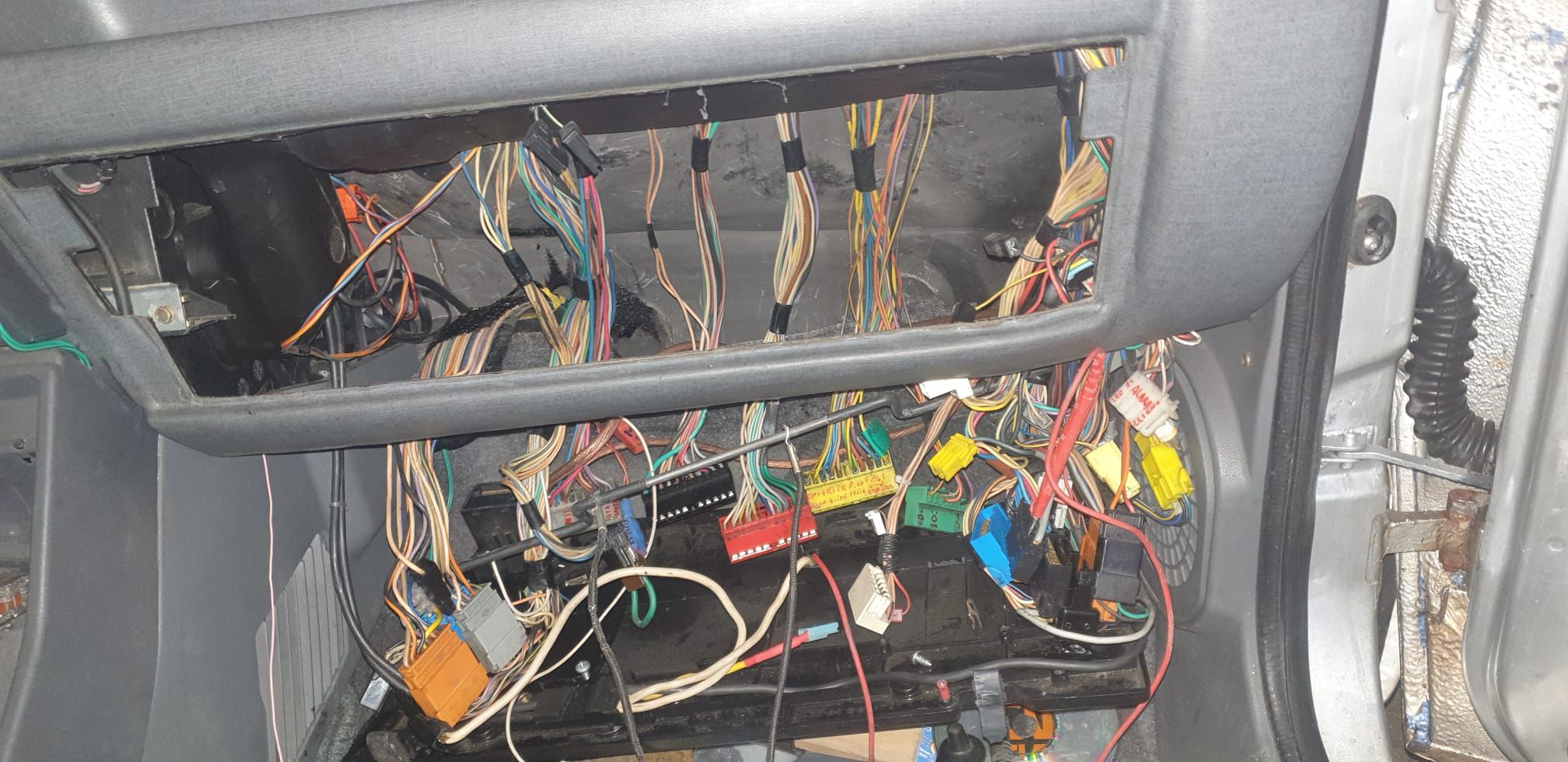

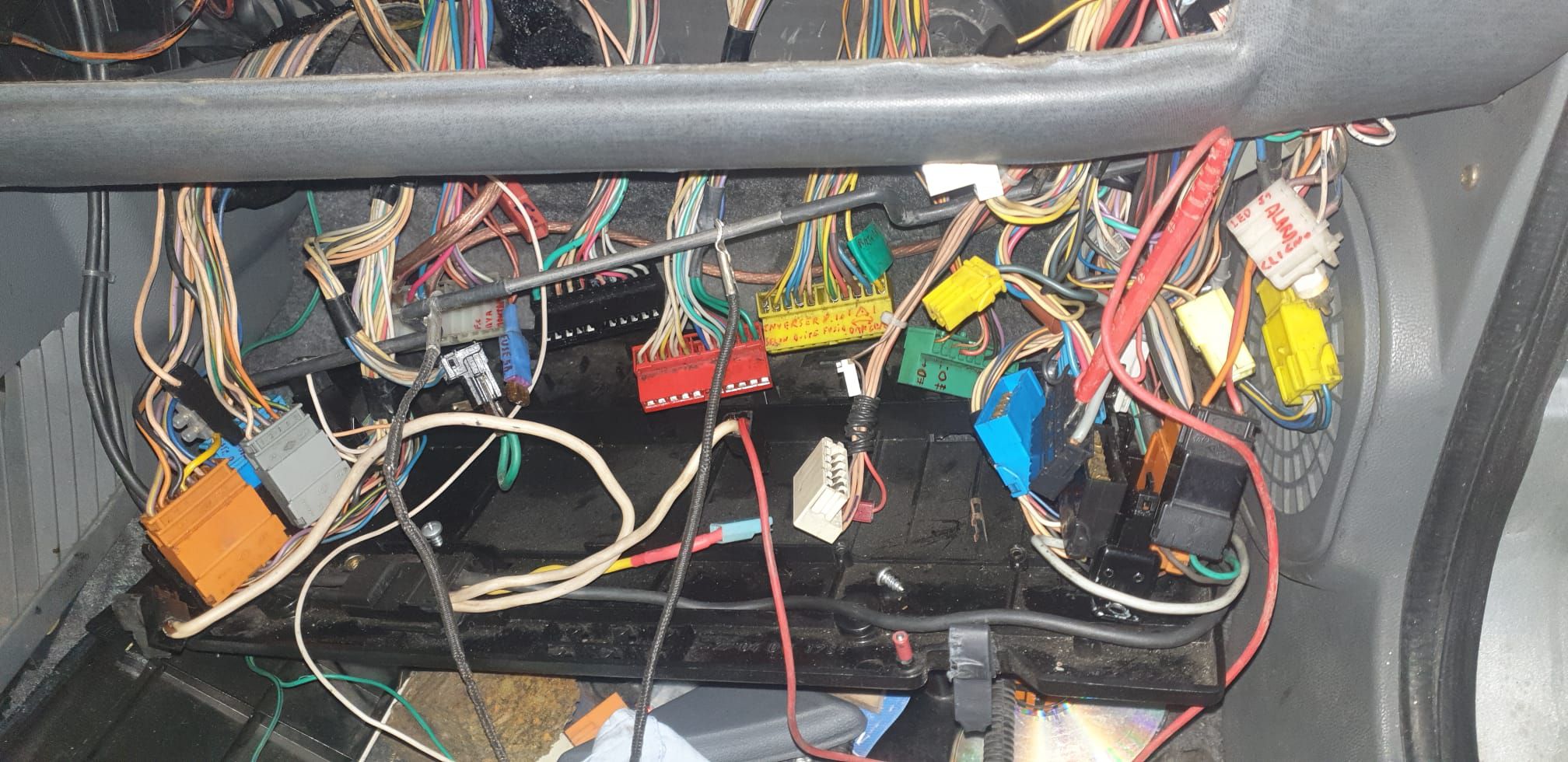

je bosse sur les departs d'alim des + apc pour les feux diurnes , la ventilation anti percolation (vitesse mini a 85°c) les capteurs de niveau et l'alternateur .
j'avais pas envie d'avoir encore des fils qui traînent derriere la boite a fusibles donc j'ai viré la boite a gants pour y voir clair !
je vais passer les nouveaux fils dans le faisceau (autant que possible) et prevoir une modification du relais de + acc pour le remplacer par un relais "intelligent" capable d'allimenter les accessoires et les gabaris de portes avec une tempo associée a un detecteur de presence comme avec l'ancienne alarme .
l'idee c'est de pouvoir , sans clef ou apres coupure du contact :
avoir les feux d'accompagnement sur les feux diurnes
avoir les gabaris de portes allumés a l'ouverure (+acc sous tempo)
des plafonniers temporisés avec un arret automatique apres delais long (si oubliés allumés , comme sur la laguna)
pouvoir fermer les 4 vitres a distance ou sans clef simplement par detection de presence + appuie bouton
pour ça je vais utiliser un pic qui vas recevoir les signaux suivants :
porte ouvertes (deja present sur porte fusibles)
action sur centralisation (par fil ou par mesure ampèremétrique sur le fusible dedié)
+acc du neiman (deja present sur bornier du relais)
capteurs de presence ultrasons (capteurs deja presents a connecter par rca sur circuit d'analyse ultrasons a réaliser) si vous avez une idée ?
un programme avec une tempo integrée .

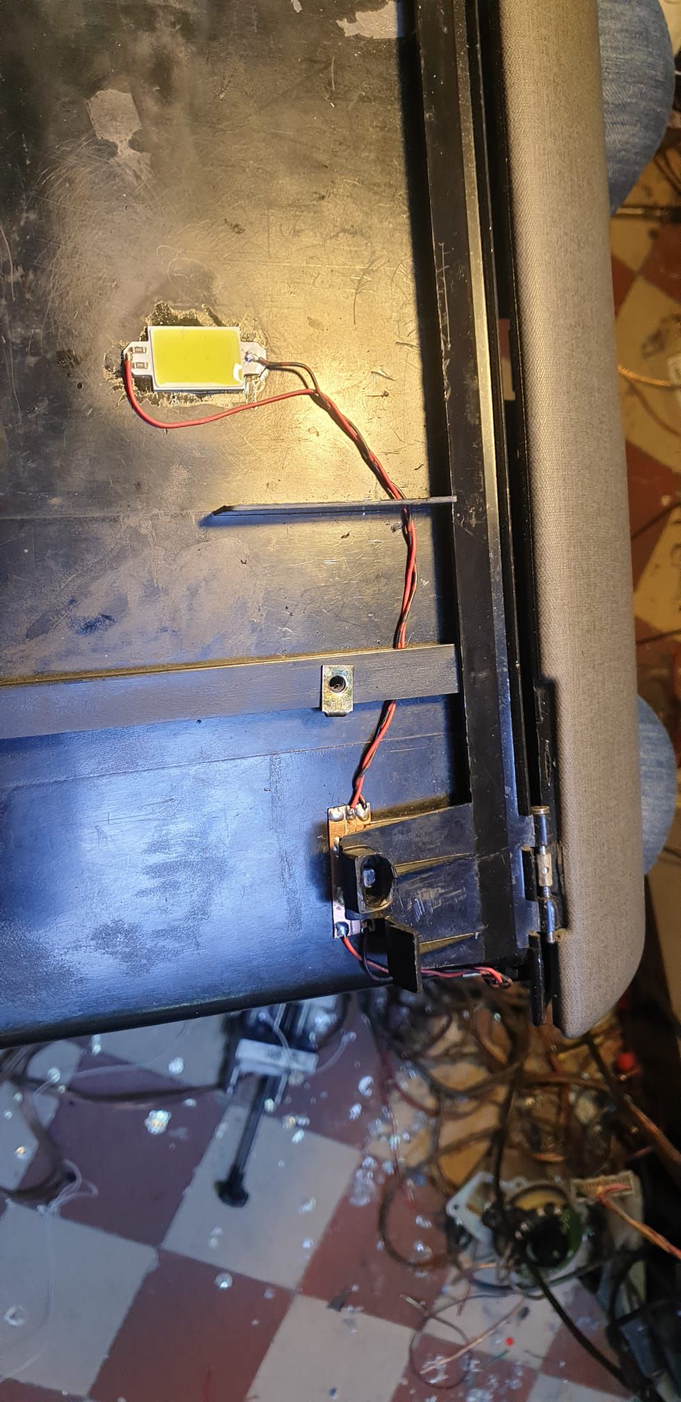

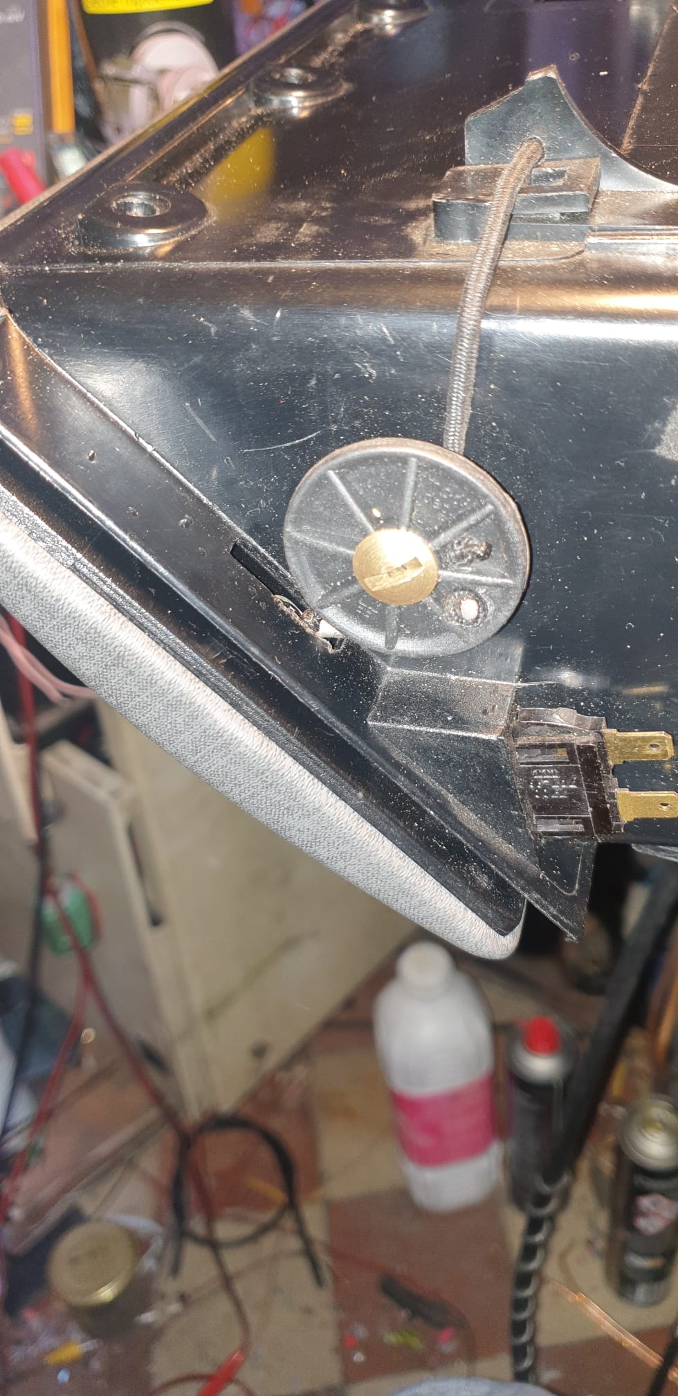

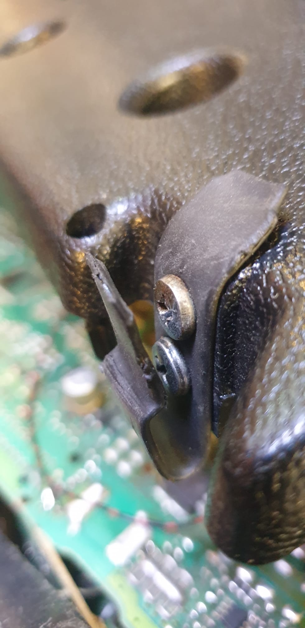

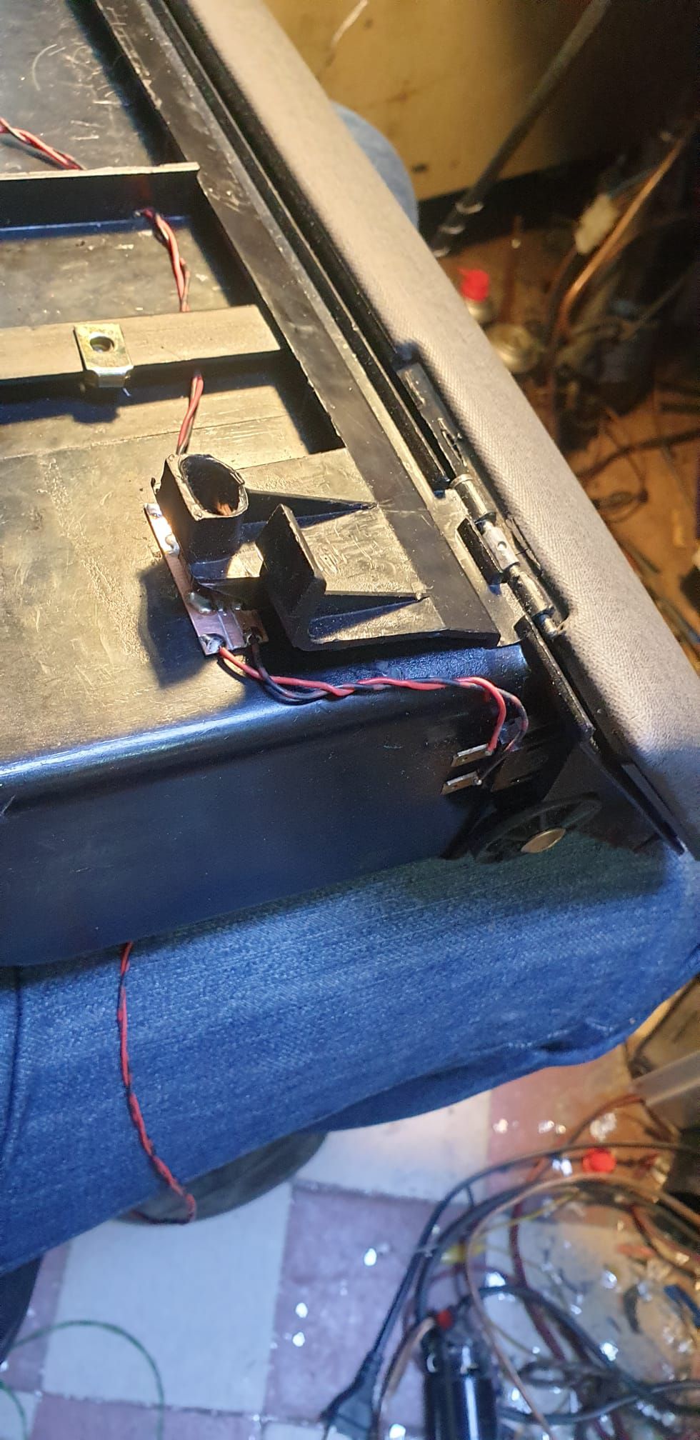

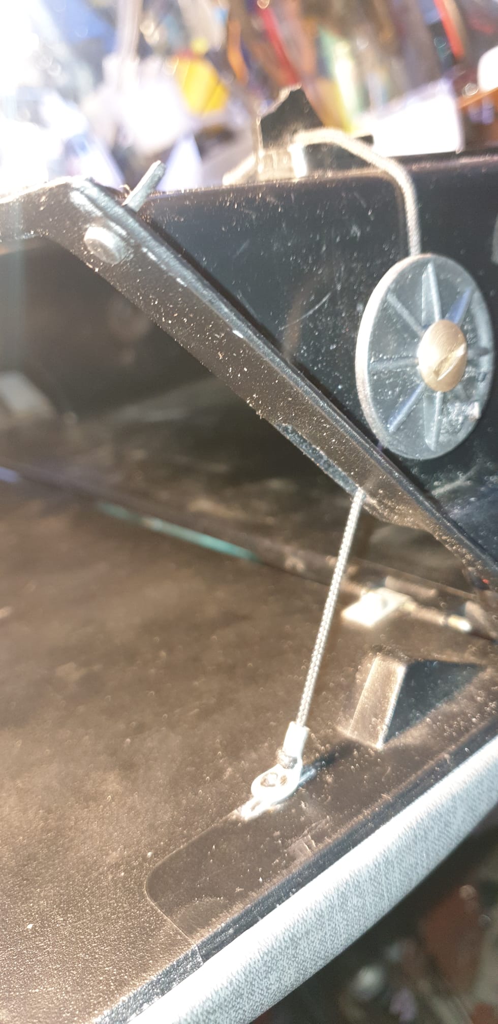

bonjour , voici la suite , pour accéder au faisceau habitacle , boite a fusible j'ai dut sortir la boite a gants :
vous remarquerez les charnières de la porte du vide poche ! elles sont en metal depuis une très ancienne réparation ! je vais les peindre en noir !!!

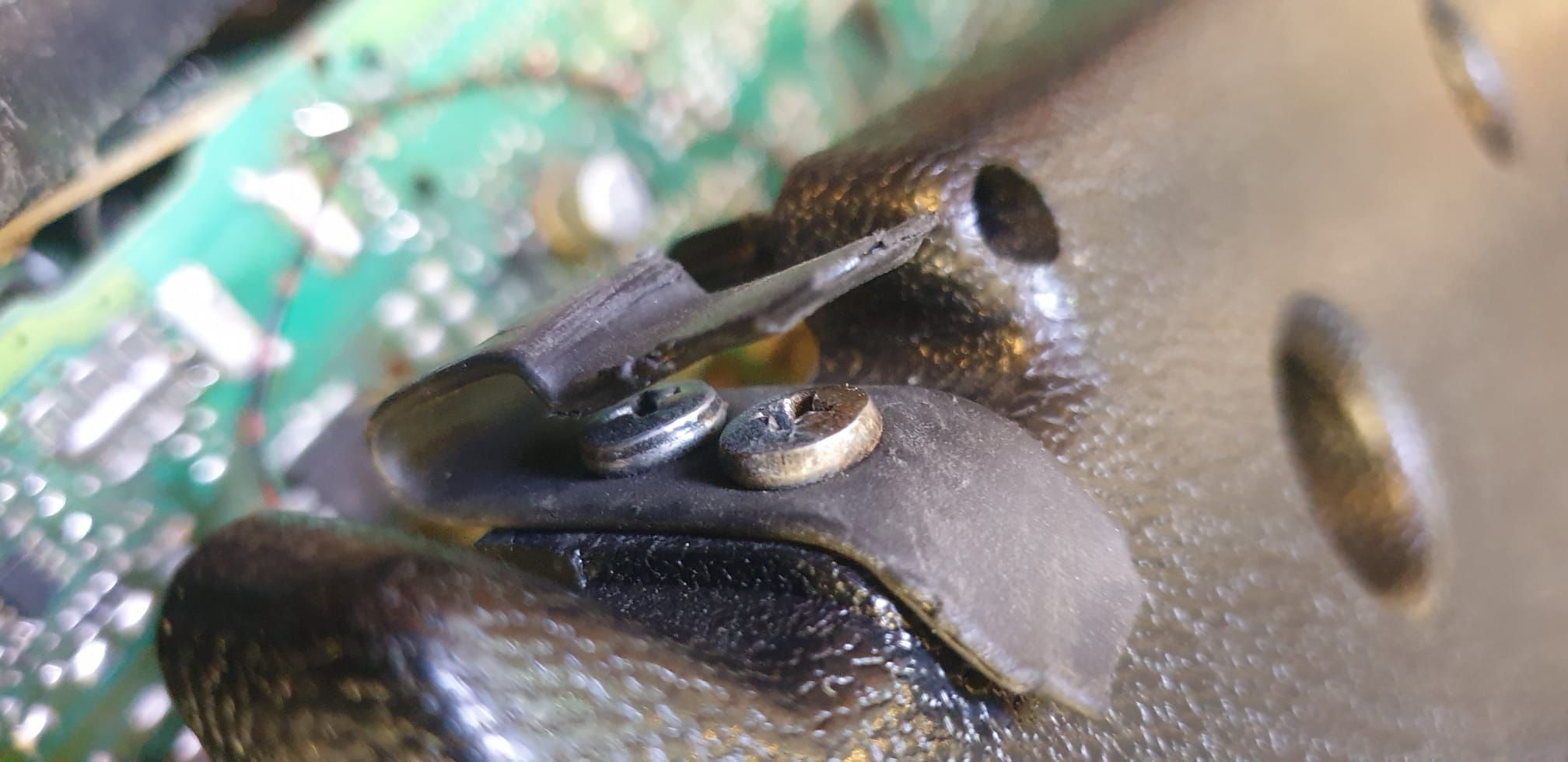

donc , du coup , j'en profite pour réparer /renforcer le couvercle porte fusibles ! les attaches en plastic "cassées" sont remplacées par des pieces en acier ressort plat ! c'est tres solide et évitera de voir la boite a fusibles tomber a chaque ralentisseur .
j'ai aussi supprimé les 2 pates latérales en plastic de la porte du vide poche pour les remplacer par 2 cordes avec poulie et ressort a droite .
en plus , comme tout est eccéssible , j'ai aussi installé une lumiére pour éclairer les fusibles quand j'ouvre le couvercle , actionnée par un capteur integré dans le trou du guide couvercle et alimenté par le swich de la lumiere du vide poche . si j'ouvre le couvercle (vide poche fermé et veilleuses allumées ) alors la led s'allume
bien sur ça ne marche que si le fusible des veilleuses gauches n'est pas grillé !!!

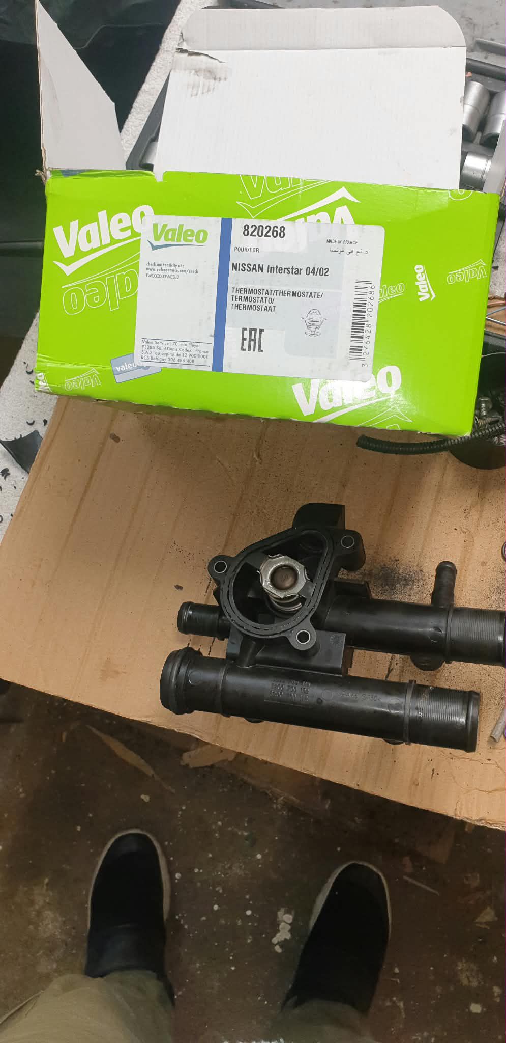

salut, j'ai commandé le boitier thermostat pour la laguna (qui surchauffait) chez oscaro !
(photo du vieux)

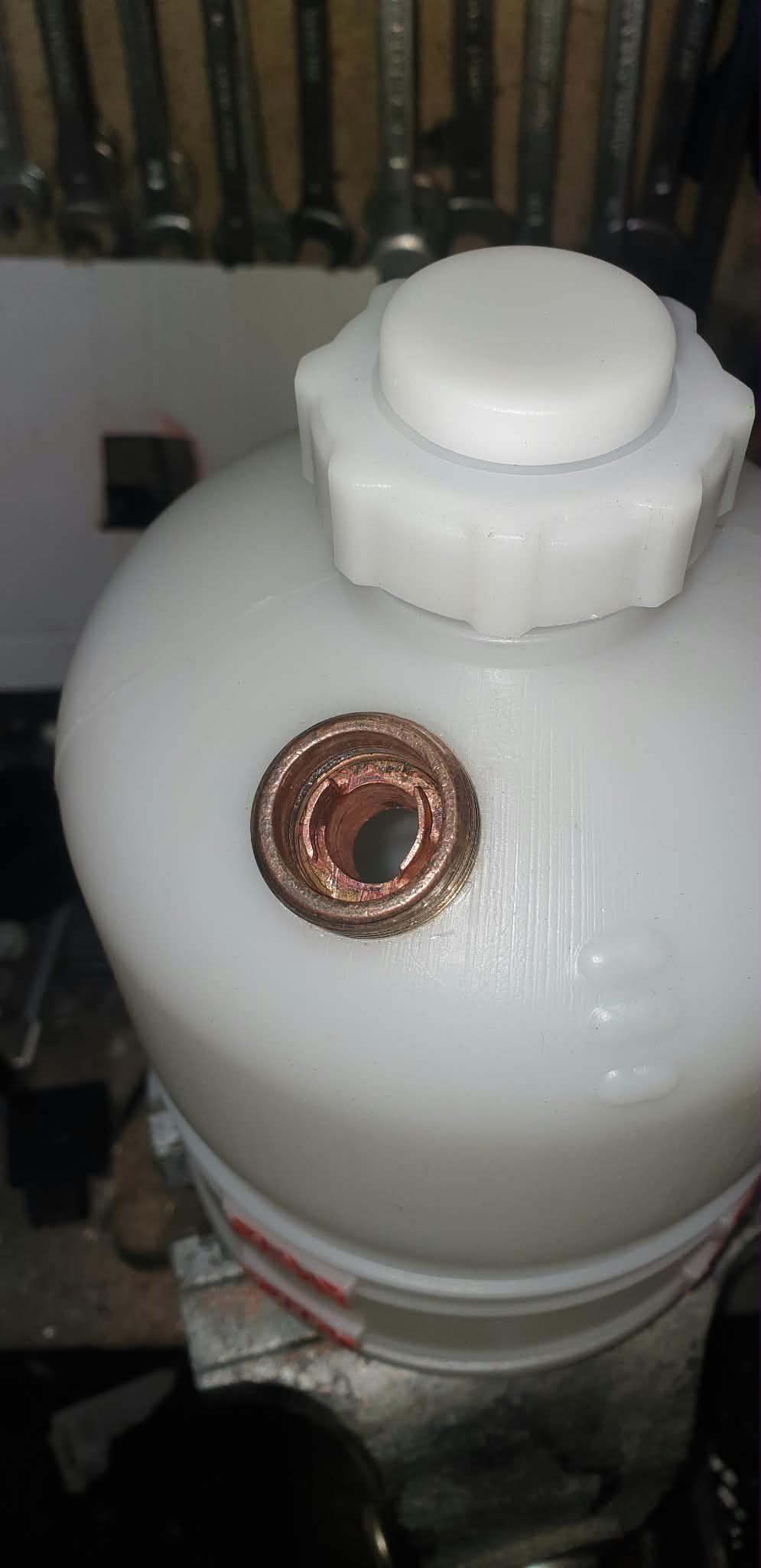

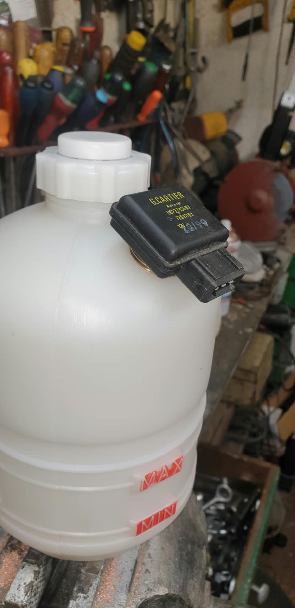

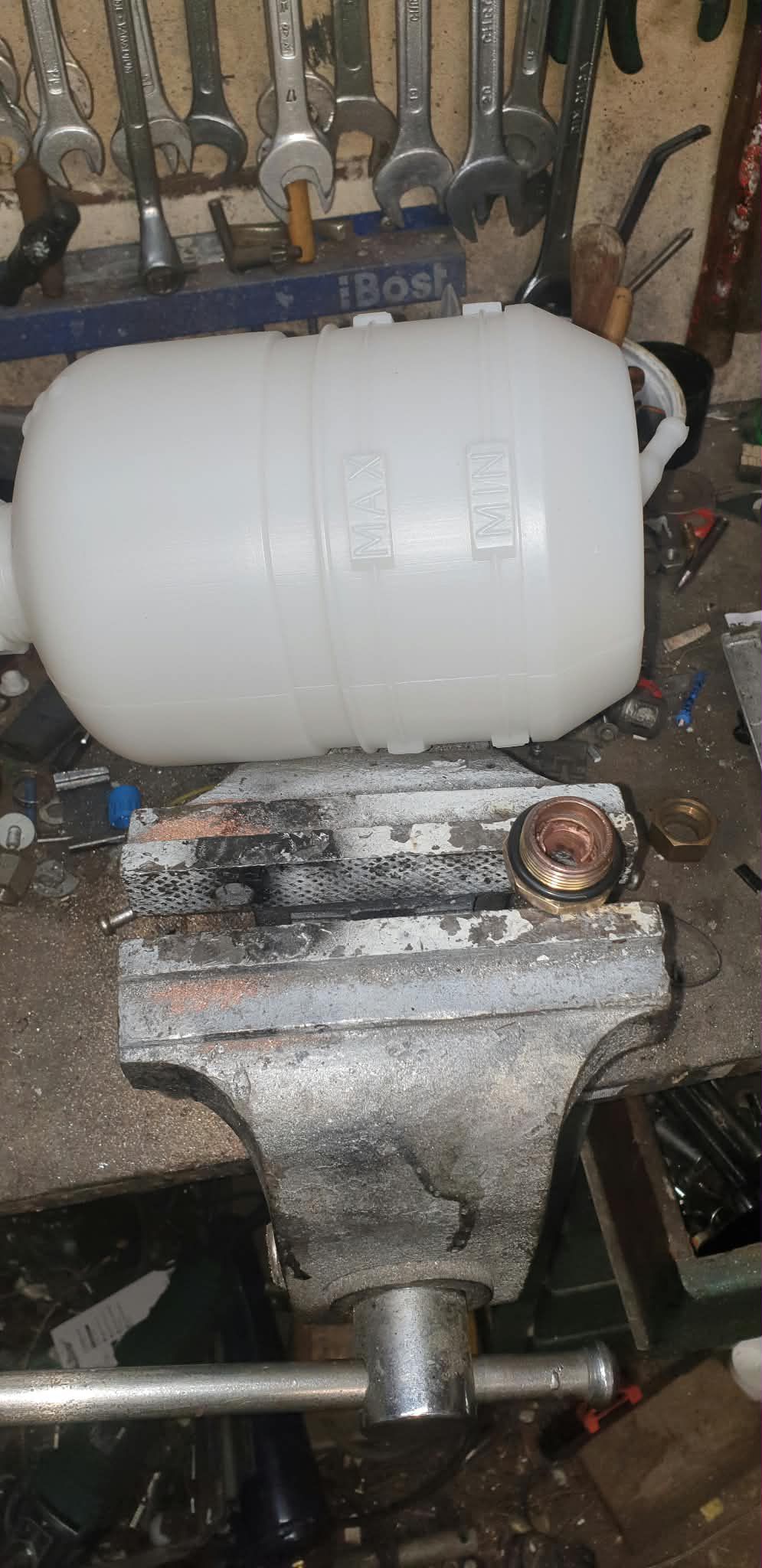

au passage je me suis fait plaisir en commandant un vase d'éxpension neuf pour la r11 !
le problème est que , ***bien sûr***, cette pièce ne correspond pas a mon modèle "electronic" avec capteur de niveau ! je le savais mais j'avais prévu de trouver une solution .

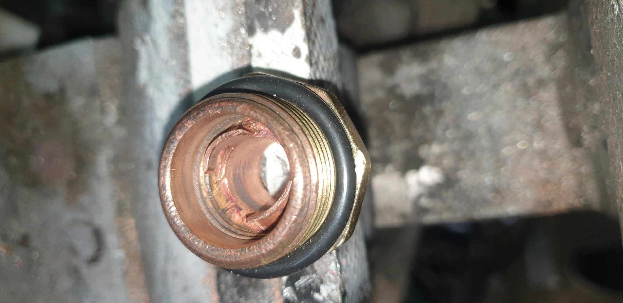

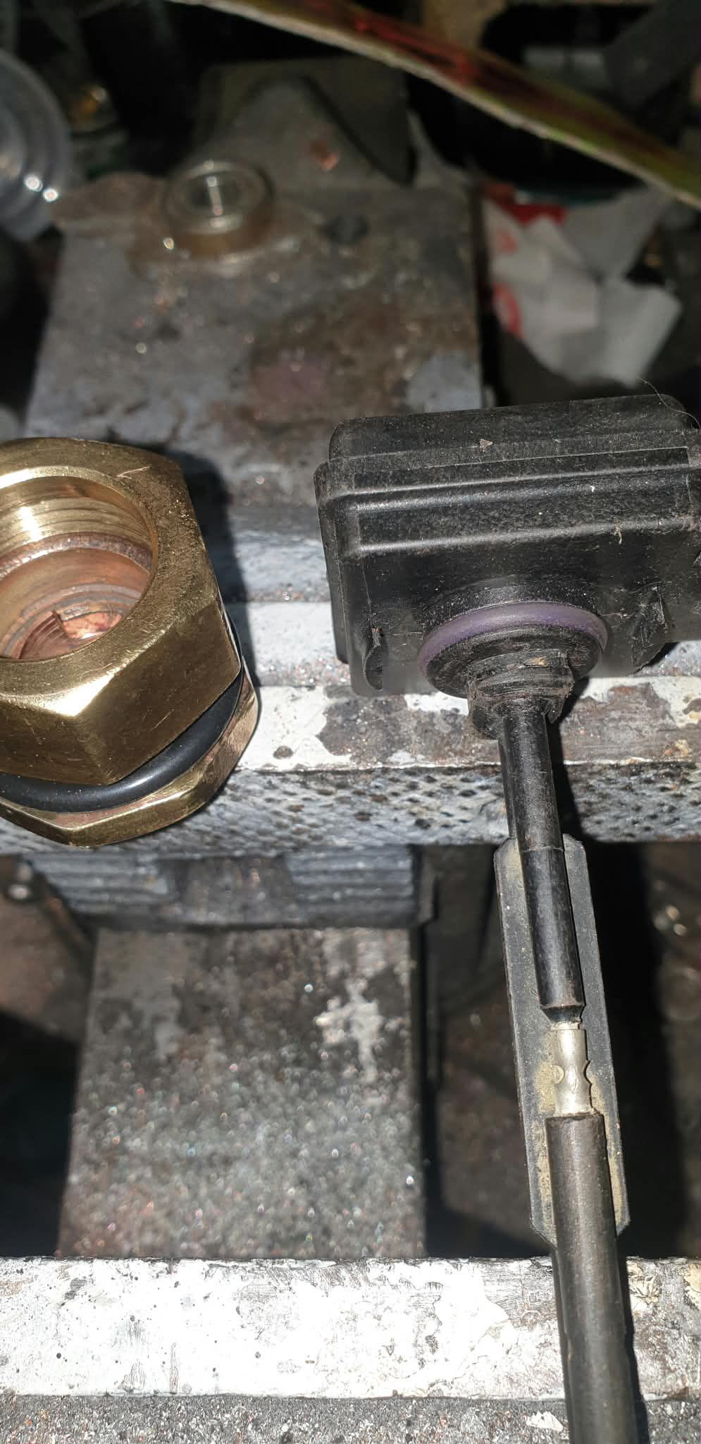

> a savoir : sur l'ancien vase (tout jauni) le capteur "mécanique" étant hs depuis perpète , je l'avais ***déjà*** remplacé en 1995 par une version électronique issue des psa des "90" sur xantia/405 .
pour ce faire j'avais installé ce type de capteur avec sa prise en mode étanche et démontable en lieu et place du capteur mécanique . j'aurais pu le réutiliser sur le vase neuf mais celui ci n'avait pas l'emplacement prévu .

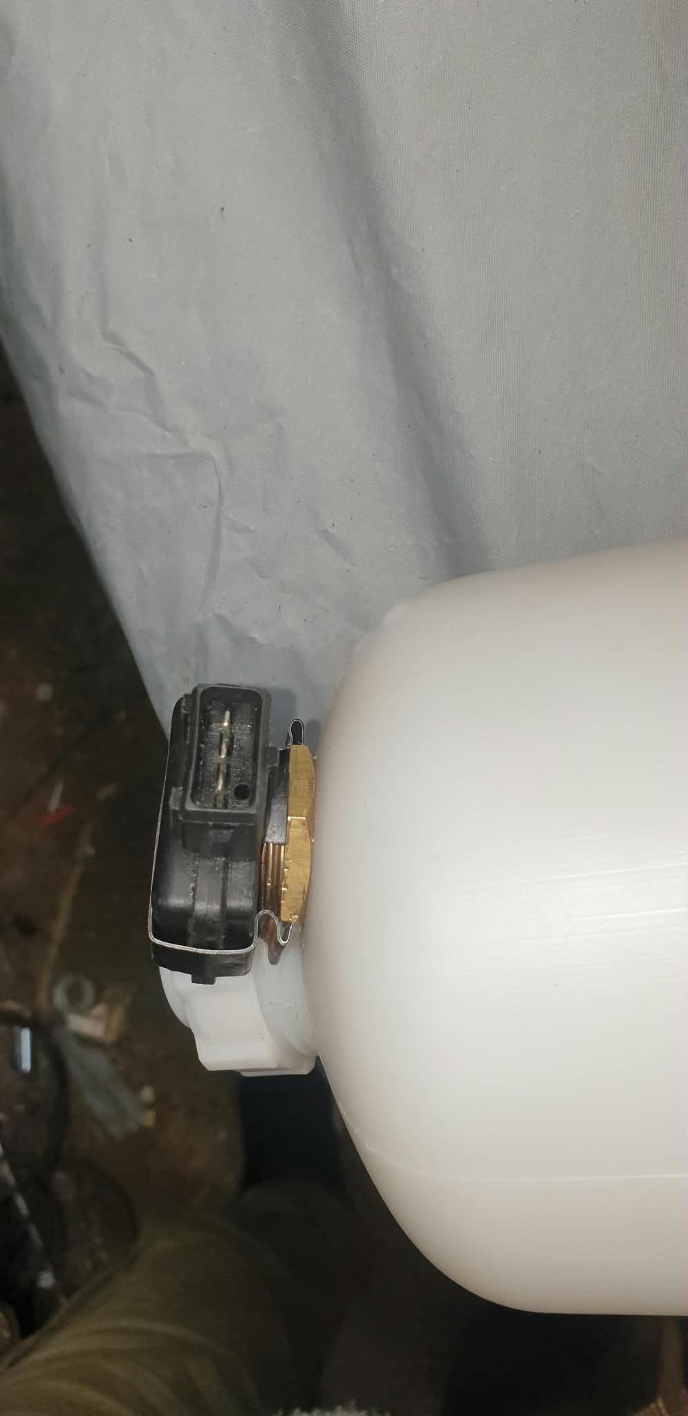

ces capteur étanches sont increvables et facile a adapter puisqu'il suffi de tirer un +apc et de couper ou rallonger les 2 tiges en métal pour avoir le bon niveau .

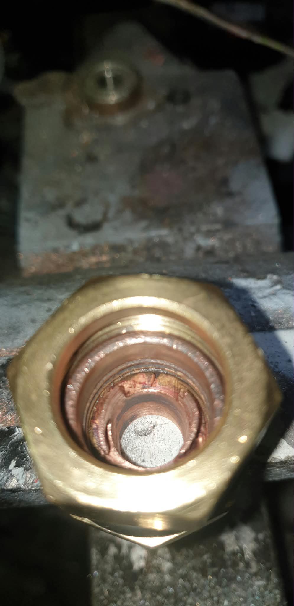

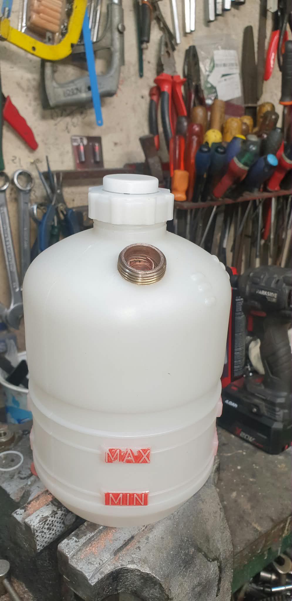

donc j'ai prévu de l'ajouter grâce a une pièce de plomberie en bronze recevant le capteur electronique psa !
cette pièce est taillée et soudée sur mesure !
elle est composée de 3 pièces assemblées ensembles et soudées a la brasure + un ecrou ! (c'est de la récup avec ce que j'ai sous la main).
au centre il y a un tuyau en cuivre de 12mm comportant 2 griffes taillées dans la masse pour recevoir le capteur " 1/4 de tour" .
le tuyau est rentré en force dans une piece en bronze filletée intermédiaire qui se visse dans la 3 eme piece en bronze qui vas, elle, se visser sur le vase et elle fait aussi la liaison étanche avec le joint du capteur .un ecrou viens serrer le tout sur le vase et un arceau en acier verouille le capteur .
elle se visse avec un écrou en bronze (non visible là) directement dans un trou réalisé sur le vase neuf .
réalisation de la piece en bronze avant brasure . la piece sur le vase en test et sans l'ecrou (j'ai peint "max et mini"en rouge pour tester)
test de mise en place du capteur .
tout fini avec pièce et capteur installés !
vous remarquerez l'écrou en bronze sous le capteur qui visse fermement la pièce sur le vase et assure la solidité et l'étanchéité du montage !
j'ai aussi réalisé un verrou a l'aide d'un l'arceau plié dans de l'acier ressort pour épouser le capteur et le verrouiller en rotation une fois en place . cet arceau coulissant sert de verrou de sécurité anti erreur si on essaie de tourner le capteur sous pression et il le maintiens fermement en place .
je dois également réaliser les étiquettes d'avertissement "danger si moteur chaud ne pas retirer " .
