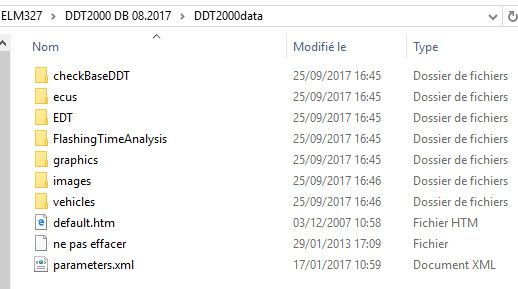

dans le répertoire de ddt4all tu dois rajouter les ECUs mais aussi
[img] [/img]
fichiers et répertoires fournis par DDT2000.
c'est là ton pb ??

je dois copier tout le contenu du répertoire ddt2000 data et le mettre dans celui de ddt4all?
Jeu 09 Nov, 2017 17:11
oui
