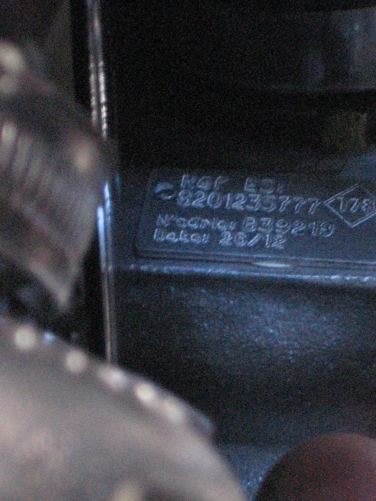

bonjour , je voudrais savoir s'il existe une plaque signaletique sur le turbo confirmant qu il est neuf ou en echange standard., merci

oui merci, mais ça ne me dit pas si c'est un echange standard ou un neuf, ou quand il a été fabriqué

merci pour ta réponse, mais je me suis mal expliqué,
est ce que quelqu'un connais cette référence et à quoi ça correspond ?
ça ne correspond à aucun fabriquant neuf ou e.s. et pourtant c'est un garett.

j 'ai une megane 2 1.9 dci, bon là apparement c'est une ref ES , mais le numero je sais pas ce qu'il veut dire , il y a une date aussi , mais il n'y a pas l'année , on dirait le jour et le mois , alors pour savoir quand est ce qu il a été changé on sait pas. si le garagiste n'est pas honnete par exemple, si il te met un turbo d'occase et garde l'echange standard pour lui, on peut pas savoir , c'est bizarre quand meme.

ben avec un bon nettoyant , il est comme neuf, mais tout ce la ne me dit rien sur ce numero, renault a t il des numeros specifiques pour les echange standards, je serais curieux de voir un turbo E.S sur une autre renault pour voir si c'est pareil. et qui fait les echanges standards pour renault ?
Non non, c'est la semaine et l'année qu'il y a d'inscrit sur le turbo, c'est à dire que le turbo a été refait entre le 25 Juin et 1 Juullet 2012.

merci laurent , merci morex, mais alors que signifient les autres numeros , car ils ne correspondent pas aux numeros d'origines et non plus aux numeros de fabricant ES. est-ce spécifique à renault qui aurait son propre atelier ? quel est sa provenance ?
