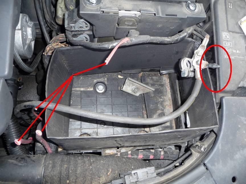

Le garage multimarques qui possède mon véhicule me dit "les câbles sont trop courts, faut changer le faisceau". Ok, il va me faire un devis. Pas tranquille, je m'arrête chez un Renault, j'explique: le faisceau c'est 400€ + 3-4h de main d'oeuvre
Et moi j'ai pas trouvé les câbles spécialement courts. Aussi voici une photo. Depuis normalement y a juste les bouts qui ont été dénudés pour pouvoir faire démarrer la voiture et débloquer le neiman pour la mettre sur le plateau.
Ca me parait très faisable de "réparer"non?
Accordiola1
Lun 09 Nov, 2009 19:11
En tant que professionnel je changerais également le faisceau.
On voit bien qu'il manque quand même pas mal de câble, et sur du câble de ce diamètre on ne peut pas réparer proprement en faisant quelque chose de correcte et fiable.
