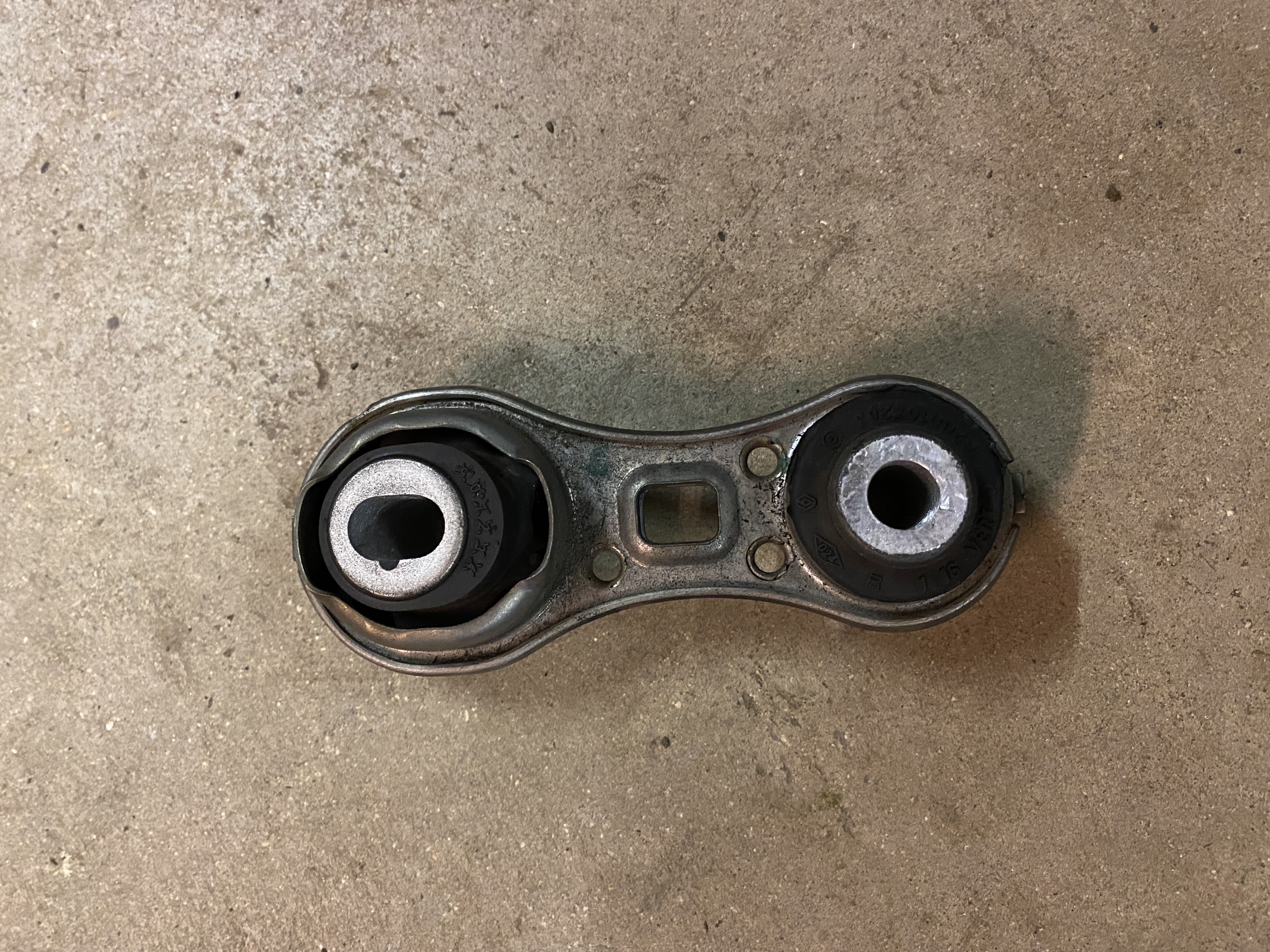

Salut à tous!
Je crois que j'ai trouvé l'origine de mon probléme!
Hier, je me suis penché sur le volant moteur. J'ai secoué l'embrayage dans tous les sens pour essayer de déclencher la vibration ou un bruit : rien.
J'ai recontrôlé mes cardans : rien.
Depuis le début, cela me fait penser au moteur qui vient vibrer contre le chassis et le premier truc que j'avais contrôlé était les silentblocs moteur. J'avais bougé le moteur dans tous les sens avec un grand démonte pneus mais tous les silentblocs étaient / sont en bon état, il n'y a aucun mouvement anormal.
N'ayant rien trouvé au niveau des cardans et du volant moteur hier, j'ai rejoué du démonte pneu mais toujours rien.

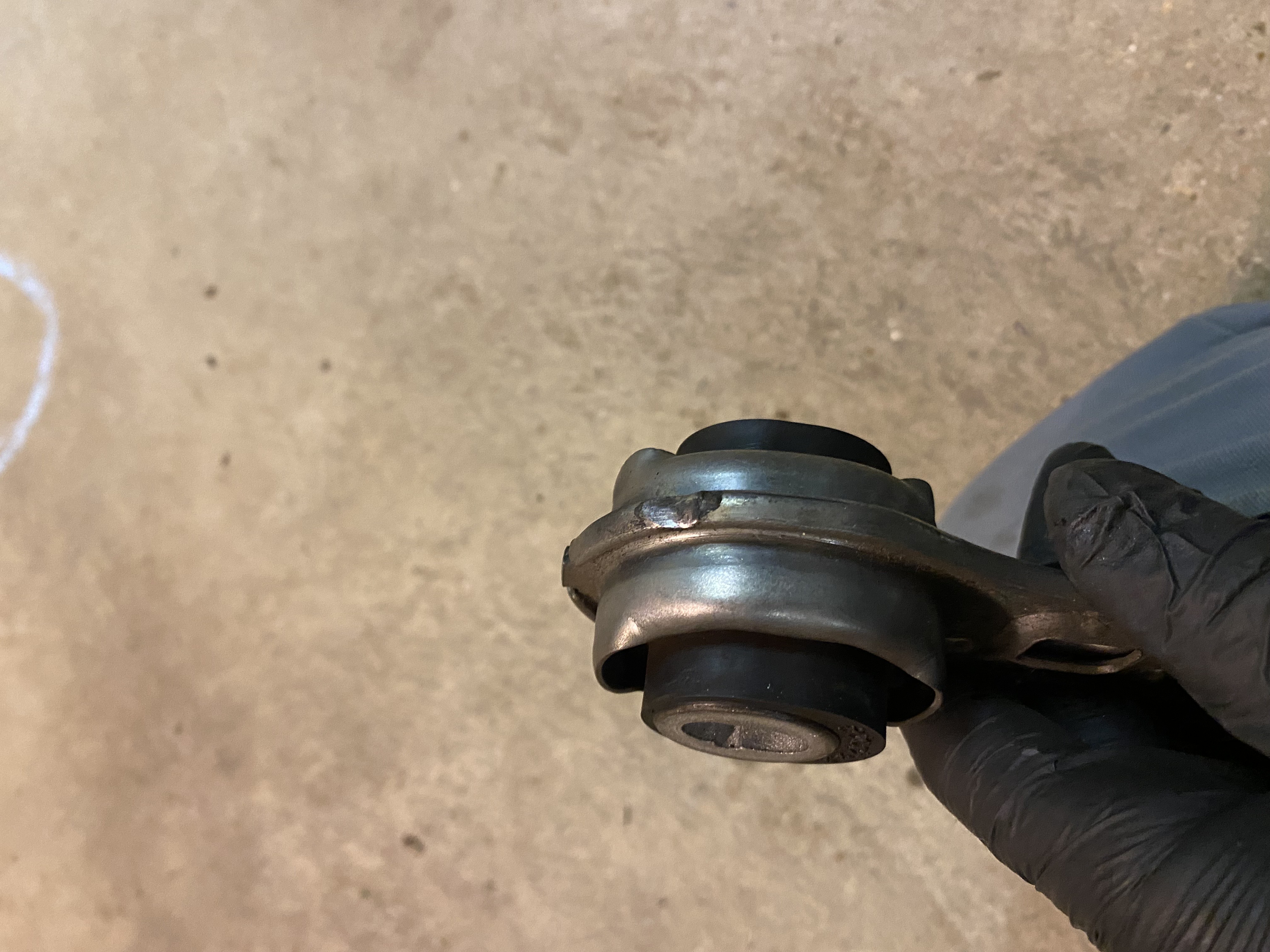

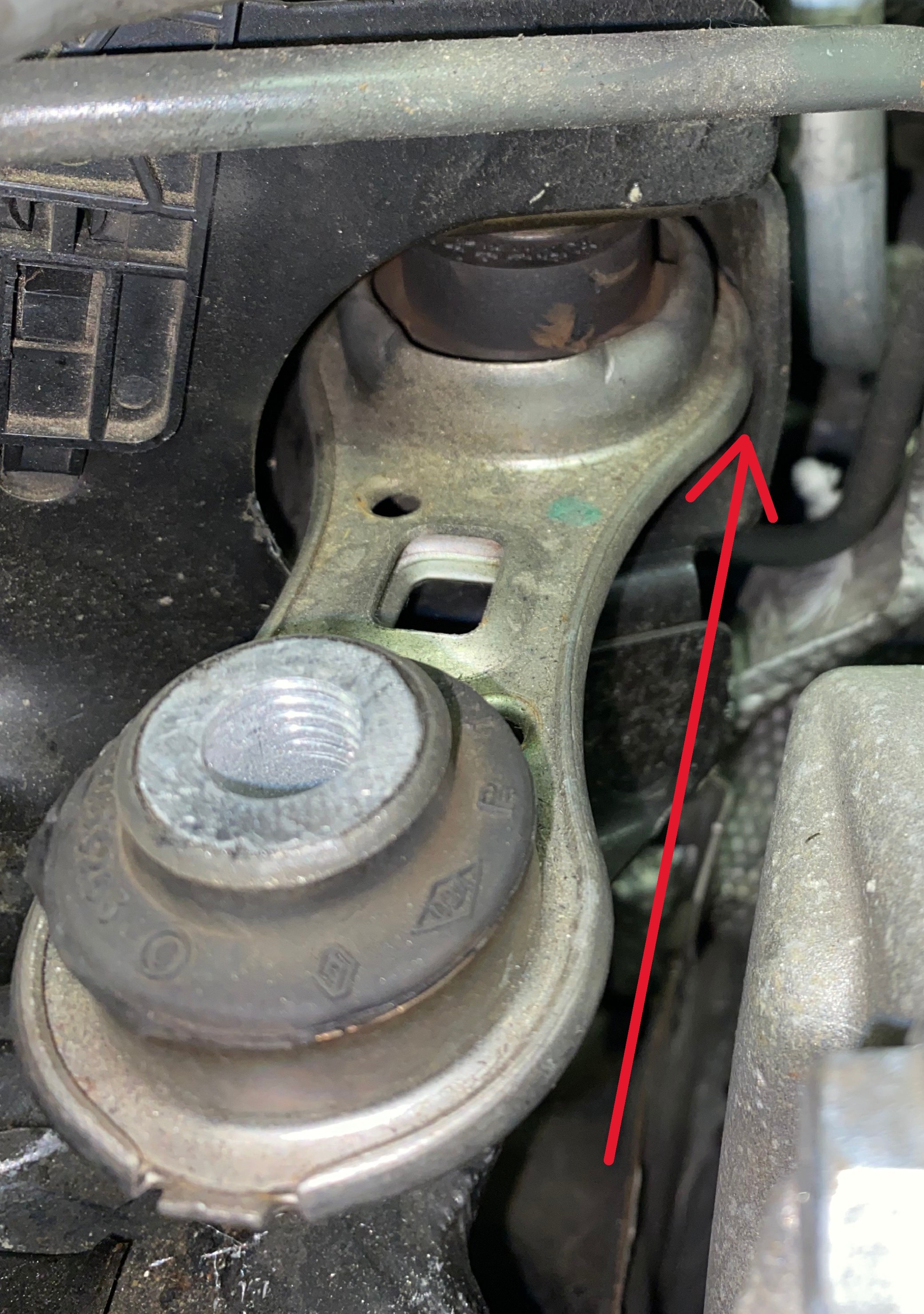

Et puis j'ai vu que la bielette du support moteur supérieur droit était fixée dans une cage du ''chassis'' et que ça passait au millimêtre prêt. Même si elle ne bouge pas anormalement, j'ai décidé de la démonter et là j'ai vu qu'elle venait frotter dans le fond de ladite cage.
En fait, je pense qu'elle était montée à l'envers. Une des fixations a un trou oblong de réglage, et c'était ce coté là qui était dans la cage, ce qui fait qu'elle était trop enfoncée dans la cage probablement. Je pense que la partie réglable devrait être coté moteur.
Je n'ai pas eu le temps de remonter tout ça et de valider la chose mais ça sent bon!

Bien vu !
Lun 22 Dec, 2025 21:12
Joli. Du coup.. le moteur transmettait tout au châssis.
Ça donne envie de confier sa caisse pour retrouver ces pièces montées à l'envers.
Je vais contrôler sur ma mégane... car ça tremble aussi en charge.. et c'est désagréable.
