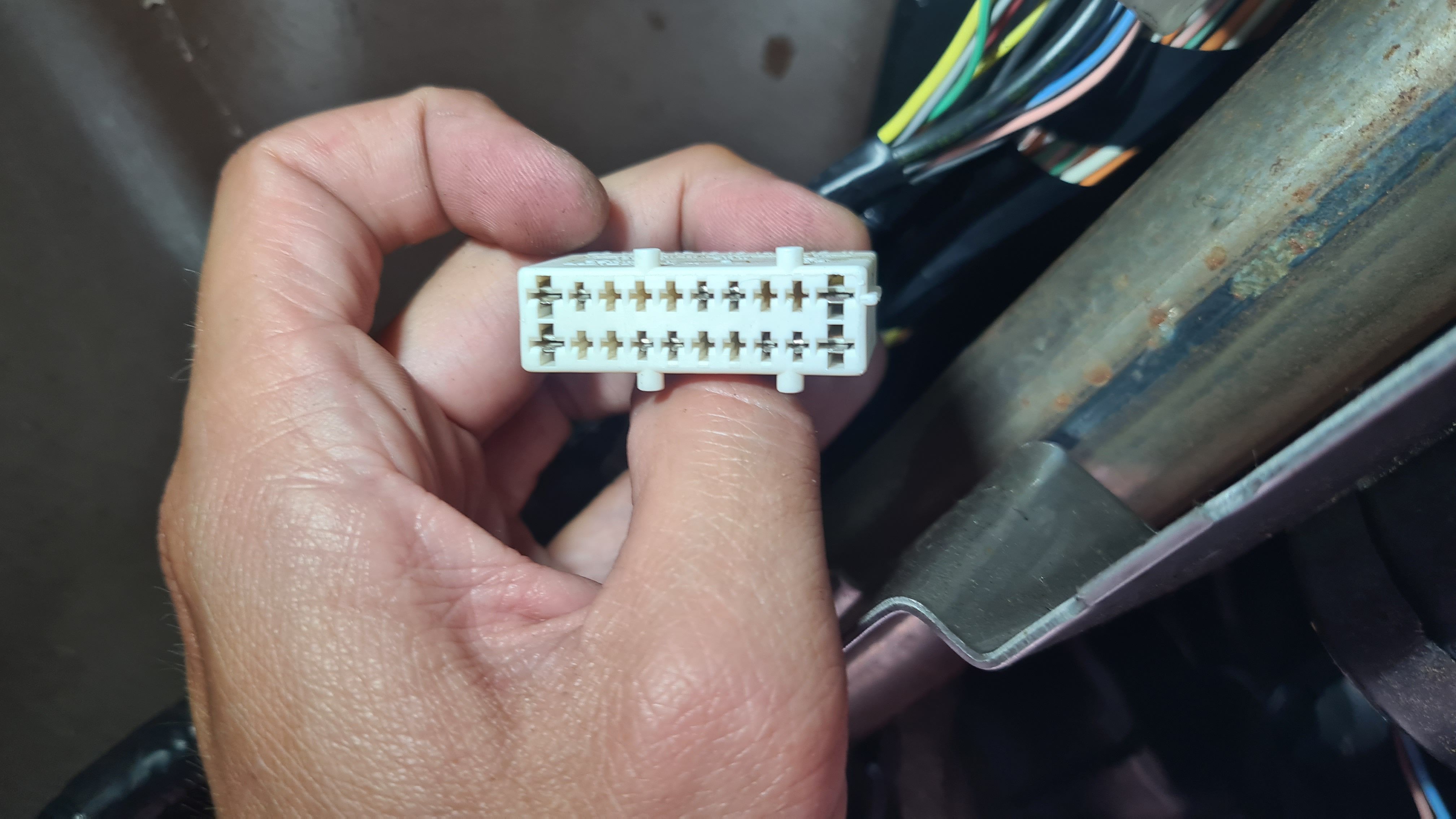

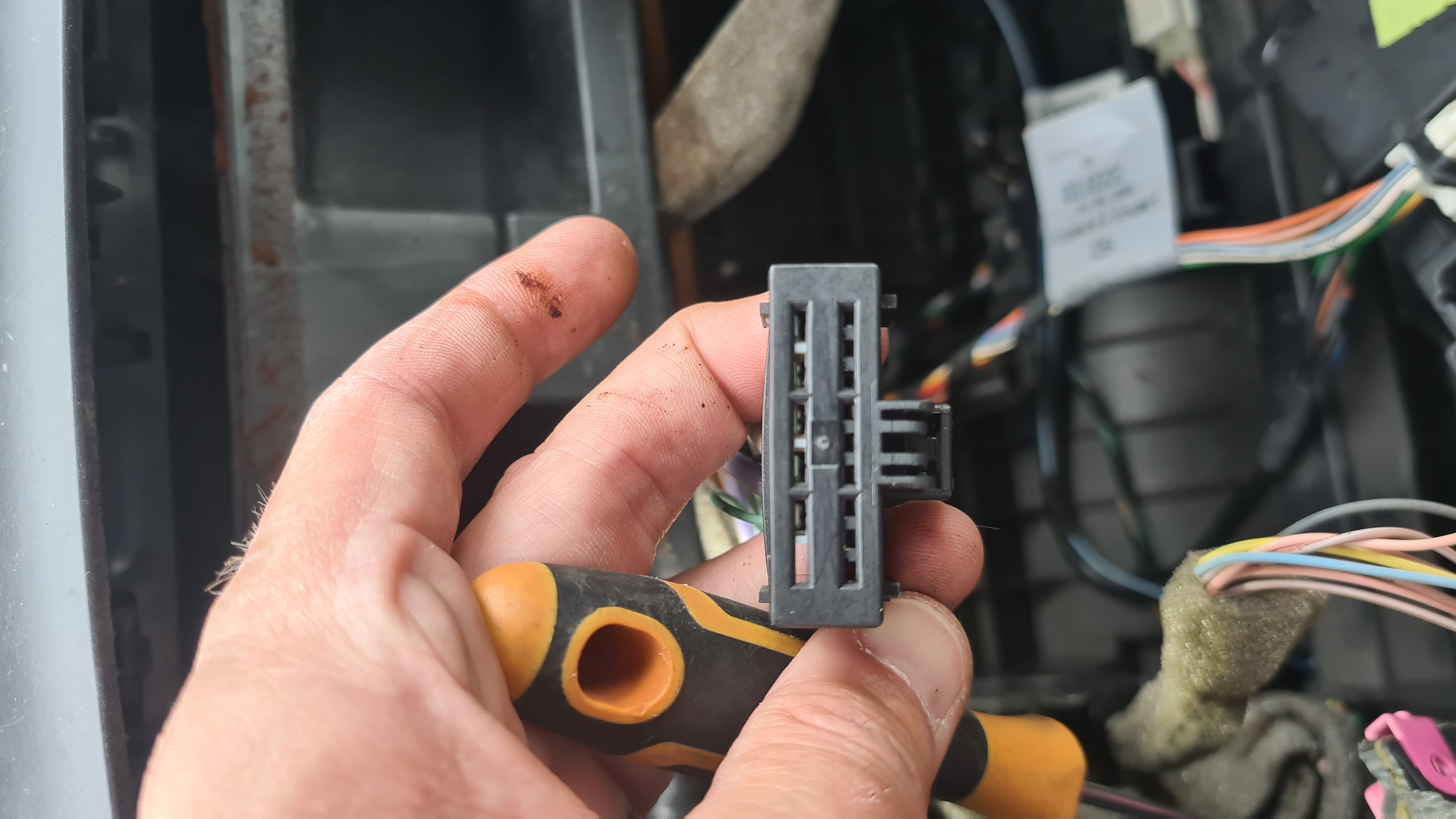

Je possède une Megane 2 2.0 dci 150 ch 3 portes phase 2.
Je souhaiterais changer l’autoradio Cabasse (sans gps) par un pioneer 1 din.

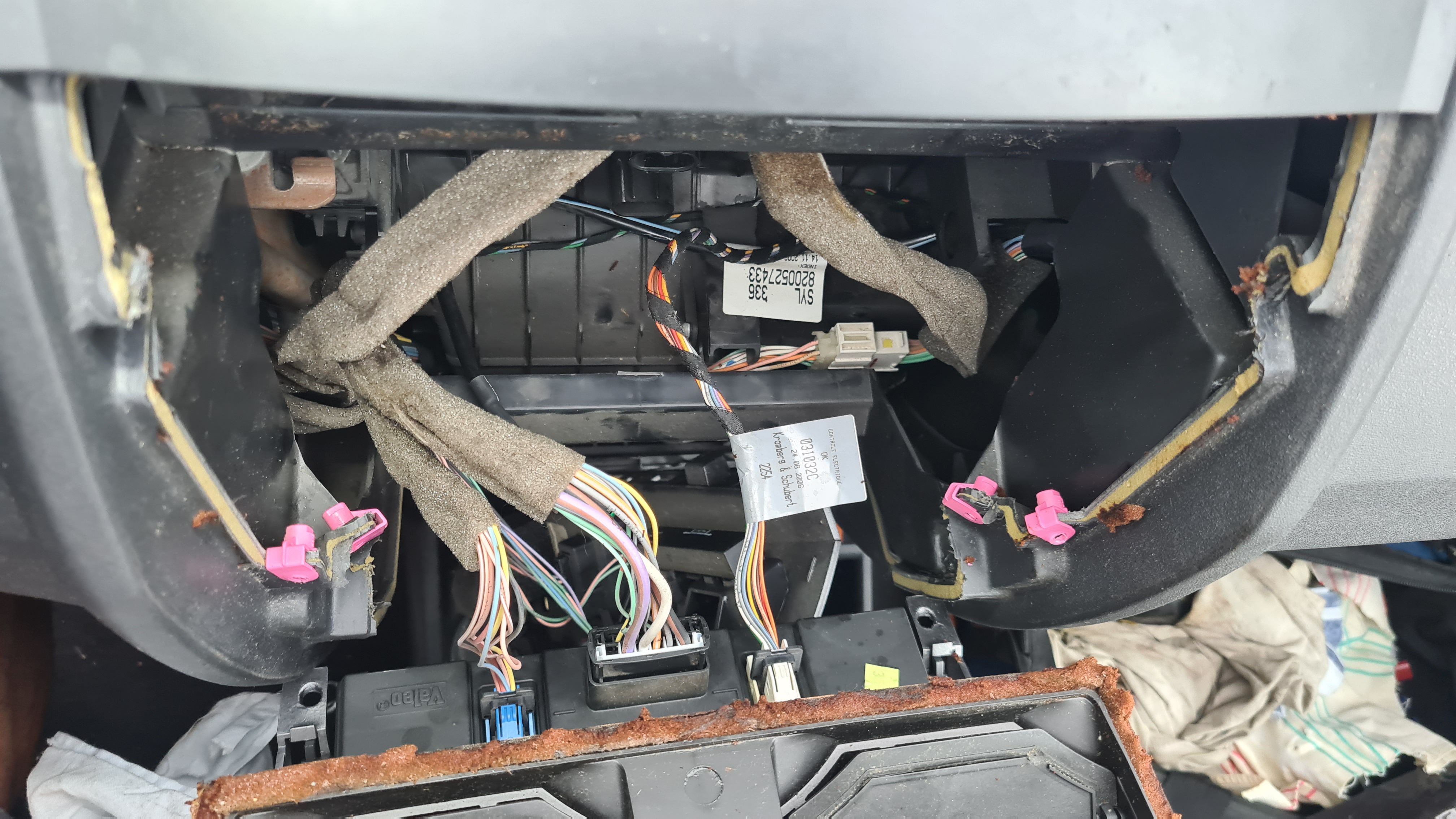

Voici mes connecteurs derrière la console de clim
Le connecteur blanc a l’air d’être une fiche iso.

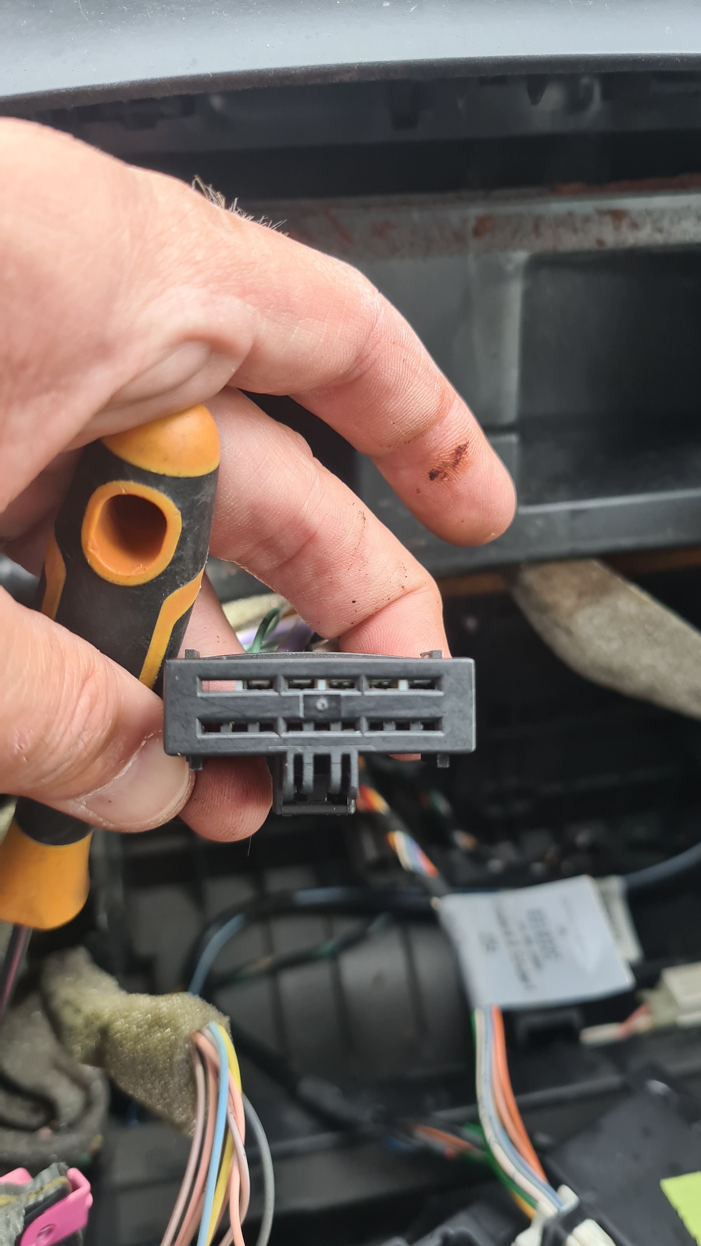

Le connecteur noir est branché à rien.

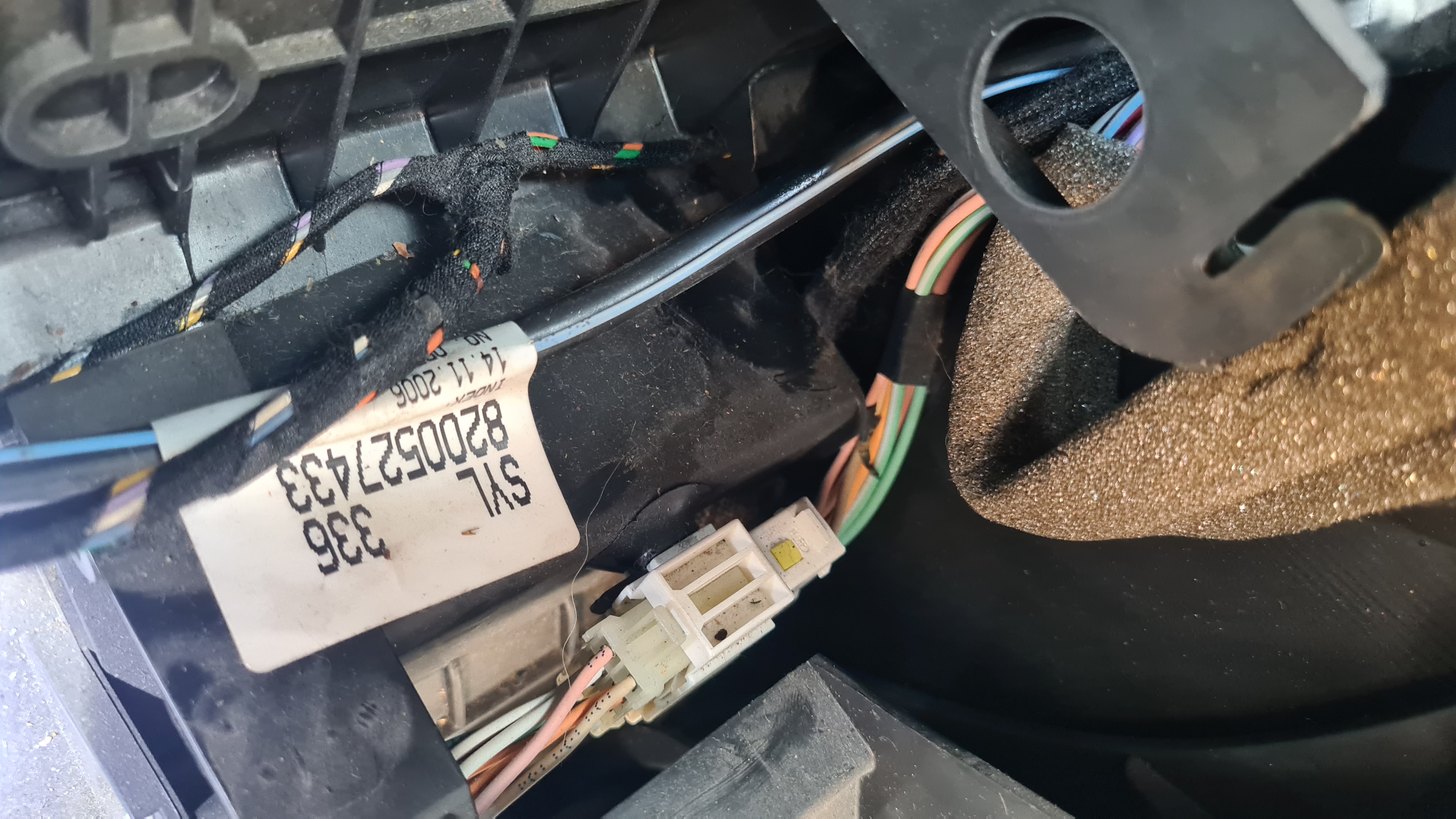

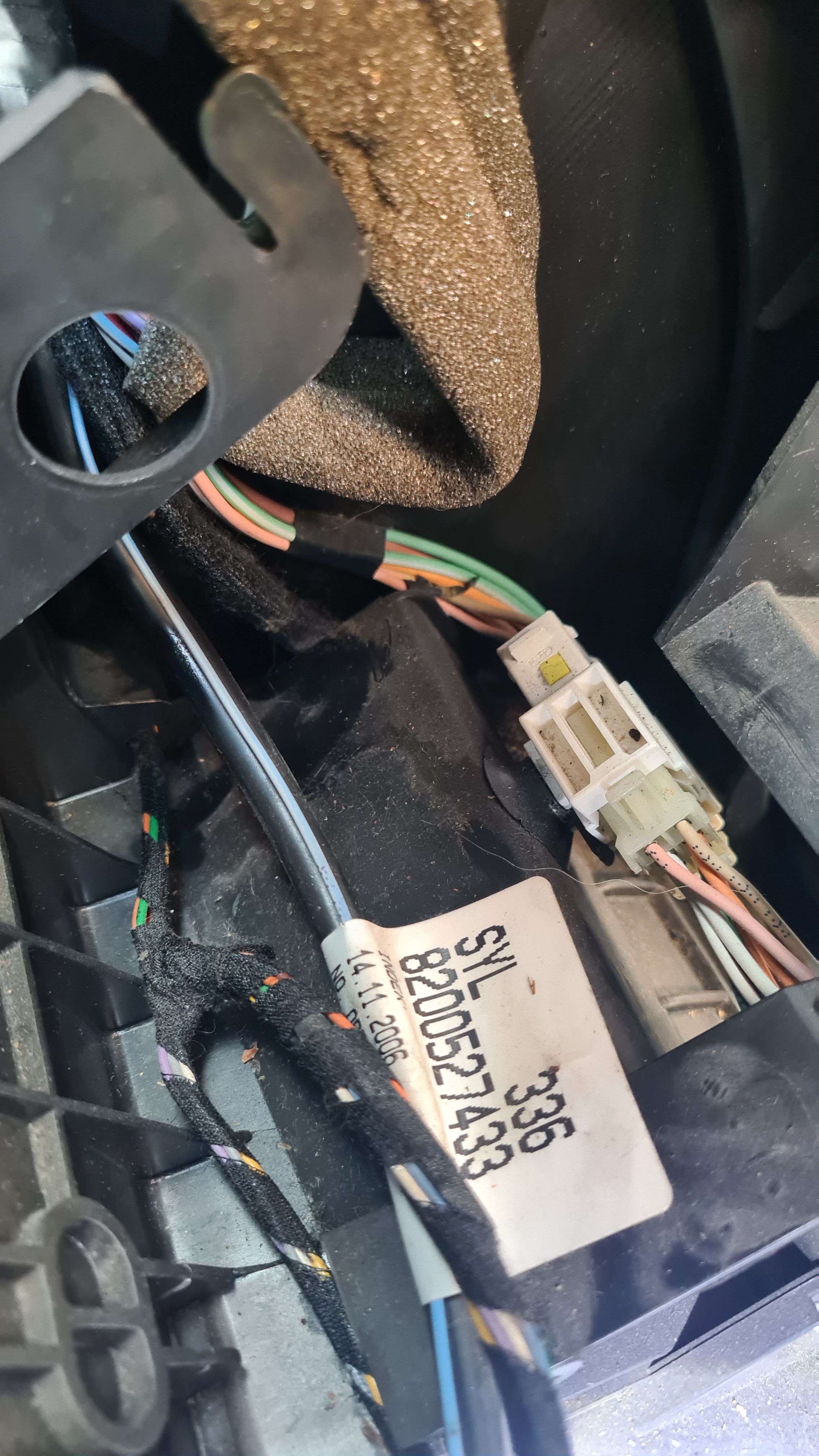

J’ai un connecteur blanc dit prise multimédia derrière la boîte à gants

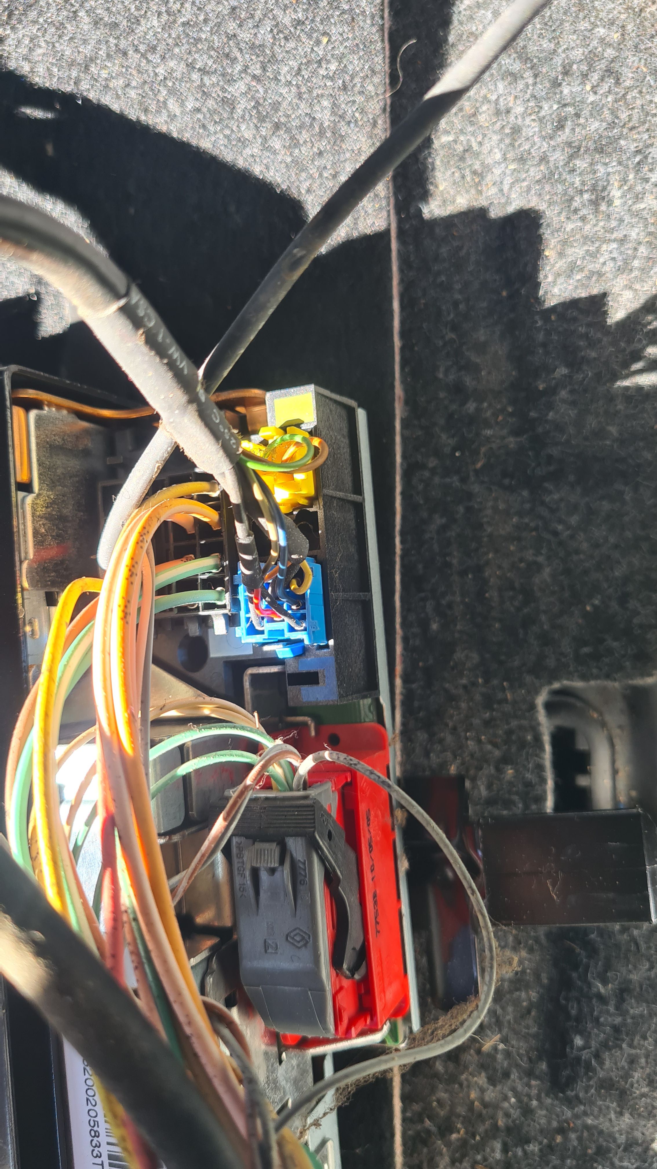

Dans le coffre l’ampli tuner.
Faut-il que je ramène les fiches iso du coffre devant, ya t il possibilité de brancher directement devant mais je vois qu’une seule prise iso, faut-il se brancher sur la prise dite multimédia ? Qu'elle adaptateur faudrait-il ?
Je souhaiterais aussi si possible récupérer les commandes au volant (pas l’affichage déporté.
Merci de m’avoir lu et merci d'avance pour vos solutions et votre expérience.
Cordialement
Jeu 12 Juin, 2025 06:06
Pour le branchement iso, as-tu bien fouillé devant pour voir si la prise d'alimentation ne s'y trouve pas. Enlève la boite à gant pour te faire de la place.
J'étais intervenu sur la megane 2 d'un membre du forum et j'avais trouvé les 2 prises.
Sur la clio 3 également.
Pour les commandes au volant, il va te falloir innover... autant sur les tuner-list et update-list, des adaptateurs existent et c'est rependu. Autant sur les cabasses en 2 morceaux... pas vu.
La prise rouge foure tout du cabasse véhicule le bus can multimédia qui est utilisé pour les commandes au volant.
(Sur les 2 autres, c'est une prise jaune dédiée)
Si tu ne trouves pas le branchement d'alimentation, tu pourras toujours ramener cet alimentation depuis le coffre et utilisé le branchement hp depuis devant.
