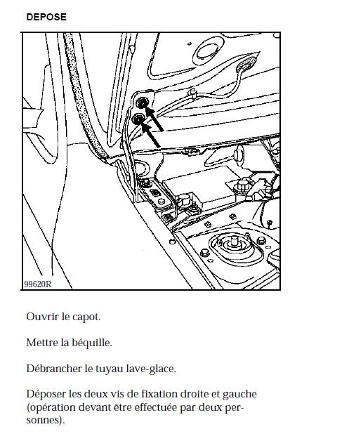

Le changement de capot ne doit pas être super compliqué. Il me semble qu'il tient par quelques boulons/écrous au niveau des charnières (comme j'ai pu le constater après qu'un garagiste les aies mal resserrés )

comme un dessin vaut mieux que ...
image de la doc még 1 phase 1 (et y-a que ça dedans concernant ce sujet sauf si tu veux changer les charnières)
par contre a mon avis il faut être 2 pour le remontage parce que c'est pas léger -léger un capot complet
Edit : d'ailleurs c'est marqué qu'il faut être 2 ..
