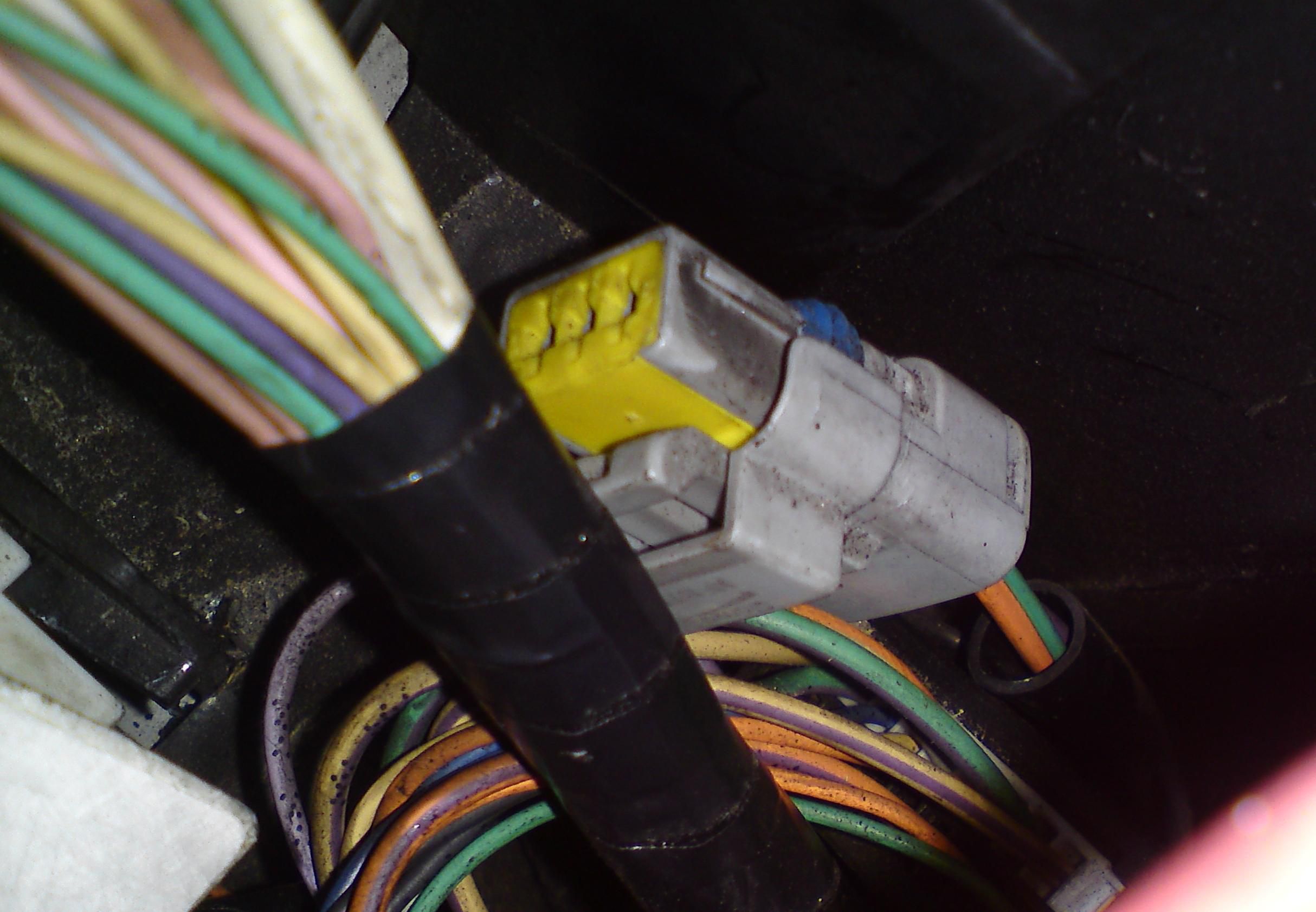

je vais regardé mais je sais qu'ils sont tous bon quand au support g pas verifié puis g une fiche dessous qui est branché a rien. je te tien au courant pour les support
Dim 20 Fev, 2011 17:02
regarde aussi les fusibles dans l'habitacle car il y en a un pour la gestion moteur
Dim 20 Fev, 2011 18:02
j'ai verifier les support et ils sont bon je te met la photo de la fiche qui n'est pas branché
et tout les fusible de l'habitacle sont bon et l'image est passé sur ce poste
as tu controle le relais d'alimentation du calculateur moteur aussi ?
Je l'ai changer plus d'une fois et je l'ai meme echanger contre le relais d'embrayage de clim
Dim 20 Fev, 2011 19:02
bin la comme ca je vois plus trop
faut passer au diag et controler les alim au calculateur apres
