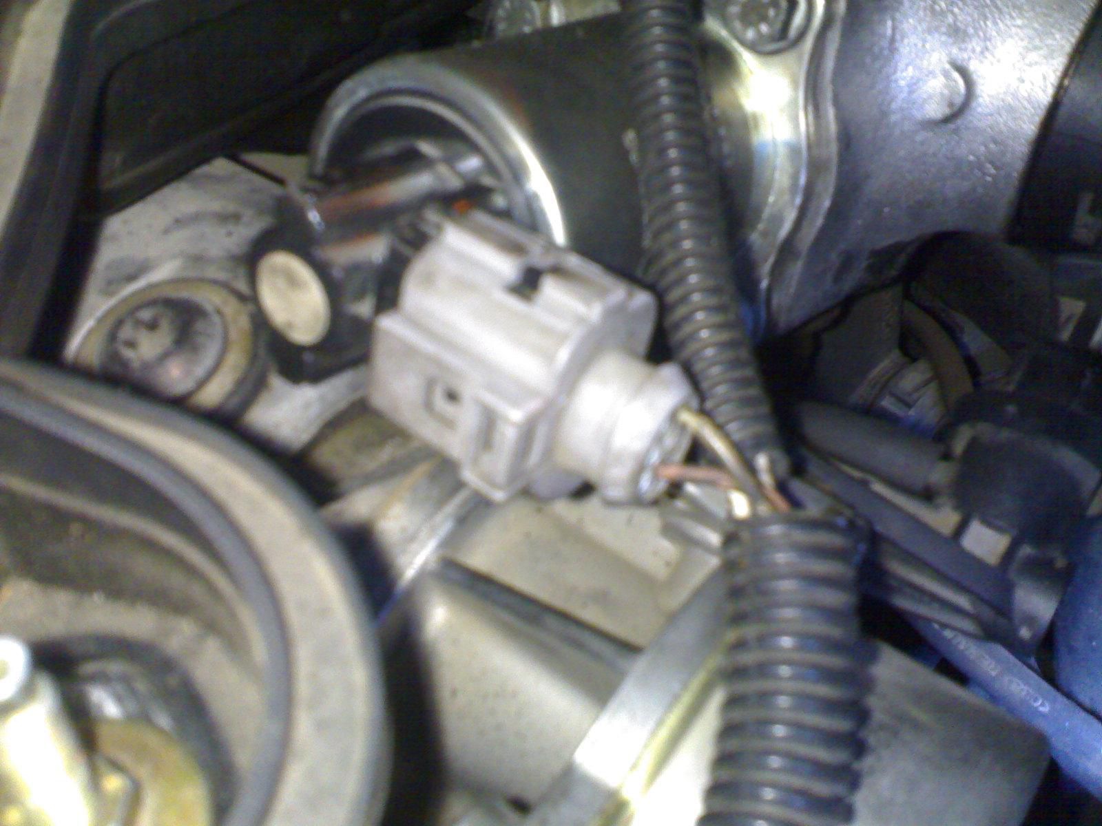

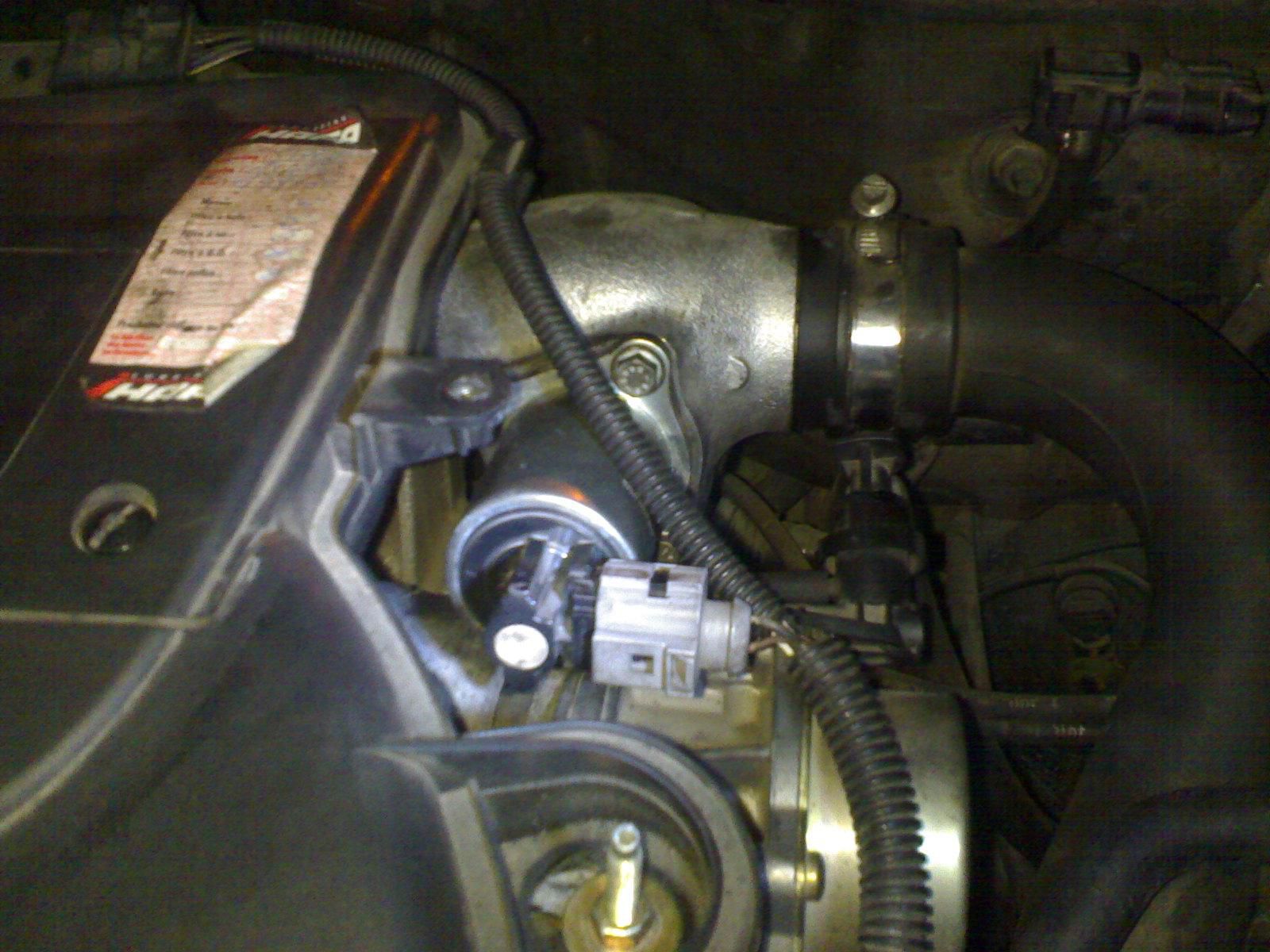

Accordiola1
Mar 06 Jan, 2009 20:01
Peut tu prendre une photo de ta vanne EGR ?
Accordiola1
Bonsoir,
Je vais essayer de voir si avec le téléphone ça passe pour la photo.
Sinon, pour la localiser, elle est situé sous le cache insonorisant et vissé par 3 écrous de 10 sur le collecteur d'admission en fonte d'Alu.
Allez, allons affronter le froid
Mar 06 Jan, 2009 22:01
Re bonsoir,
Voila donc les photos.
Une fois le cache insonorisant enlevé:
Détail du connecteur électrique à 2 fils:
Désolé pour le piètre qualité des photos, mais avec le téléphone portable et de nuit, ca n'était pas évident.

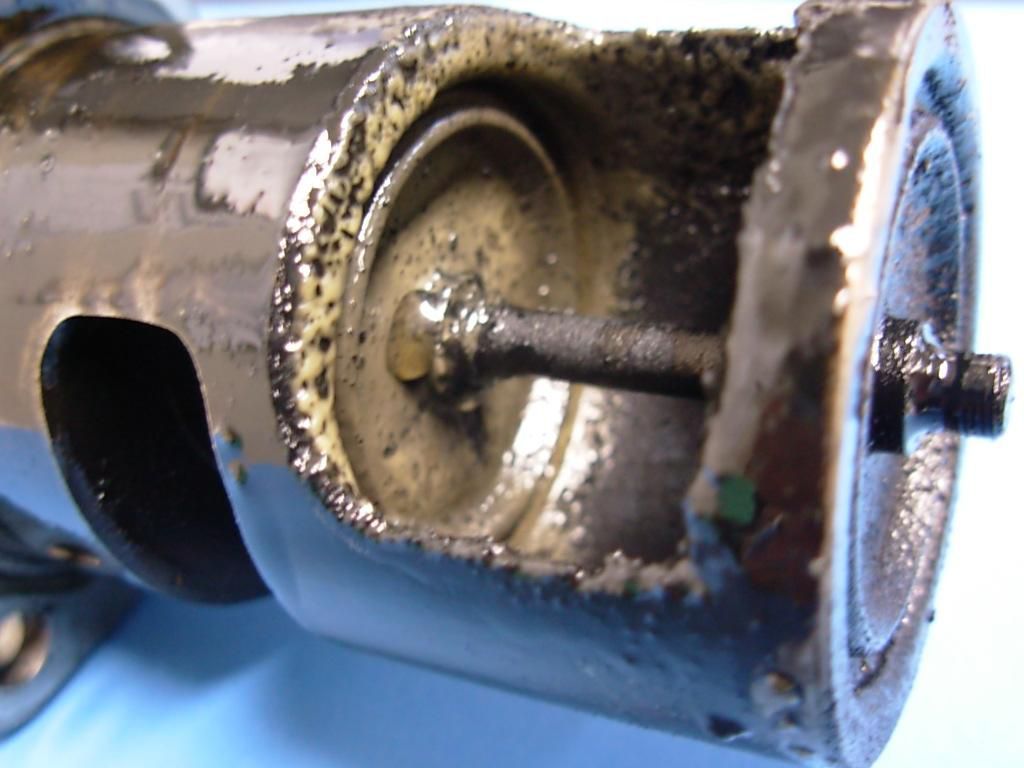

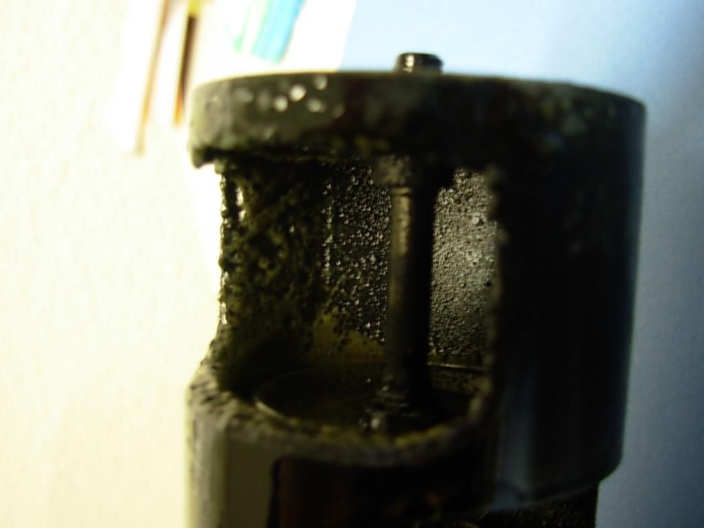

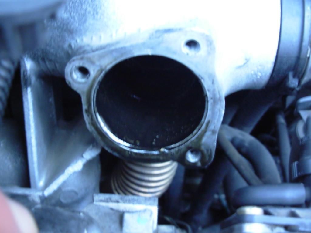

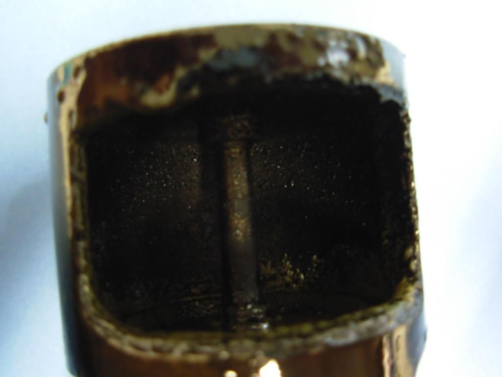

Mer 07 Jan, 2009 18:01
Bonsoir à tous et merci de suivre mes peripeties
Suite à 2 nouveaux allumages du voyant de préchauffage en me rendant au taf ce matin, j'ai décidé de demonter la vanne EGR pour la nettoyer.
Deux chose m'ont choqué une fois demontée:
1_ Cette fois çi, le dépot qui se trouve sur la vanne n'est pas sous forme de pate goudrounneuse. Il est super fluide
2_ Une forme de dépot blanchatre, ressemblant à de la mayonnaise est présente sur une des soupapes de la vanne EGR
Mais je vous propose de voir ça en image:
Bon, vu que la voiture n'as pas trop tourné aujourd'hui pour cause de neige, j'espère que ce dépot blanchatre est juste du au froid et à l'humidité.
Mais ce soir, j'ai peur pour que ce soit le turbo qui soit en cause
Par contre, le niveau d'huile n'a pas bougé, il est identique depuis la dernière vidange (aout 2008).
