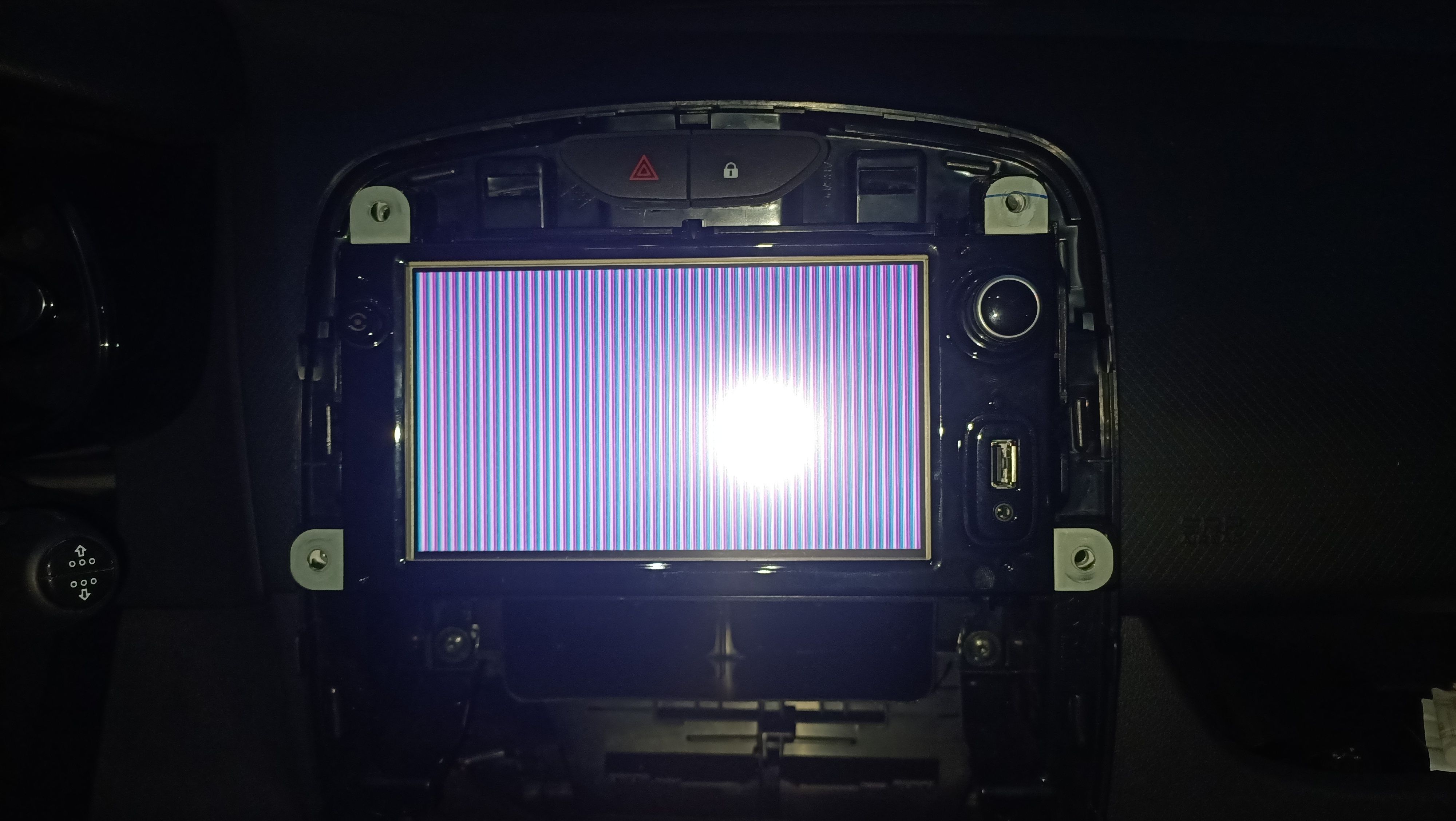

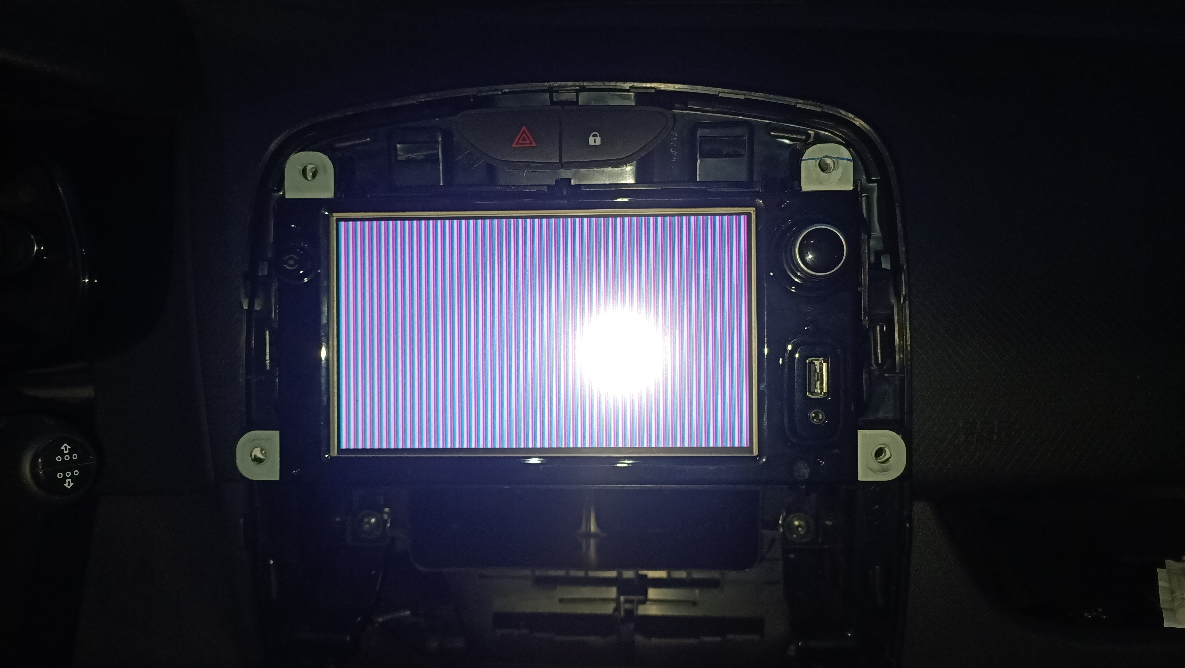

Bonjour à tous, depuis hier, l'écran de mon medianav est brouillé :
Il affiche des lignes verticales. Le problème a disparu dans la nuit mais à peine après avoir roulé 5 minutes, c'est revenu et ça ne semble plus vouloir partir.
J'ai essayé de débrancher la batterie, de démonter l'écran, débrancher les nappes au cas où il y ait un faux contact mais rien n'y fait.
Avant de voir pour acquérir un autre medianav à la casse, je poste mon problème ici au cas où vous sauriez d'où ça peut venir.

Bonjour, merci pour votre réponse. Je pense savoir d'où venait le problème. J'ai acheté une deuxième voiture donc je ne me suis pas servi pendant plus d'un mois de ma clio. Pendant ce temps, il a fait très froid. La batterie a du se décharger donc elle n'avait peut être plus assez d'énergie pour alimenter correctement le medianav. J'ai fait un trajet d'une heure et grace à ça, la batterie s'est rechargé. Juste après, mon medianav refonctionnait comme si de rien n'était.
