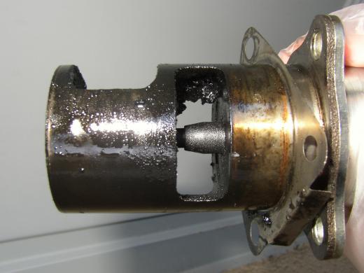

Ps: ya 1 mois , j'avais un carter de boucher , Je l'ai demonté , nettoyé .

C'est quoi ton Carter bouché ?

@R6ced : c'est une piece qui ressemblait à celle ci :
Alors les voyant allumé sont bien celui du stop mais l'autre est celui qui controle le liquide de refroidissement . Quand au dernier l c'est juste delui de la ceinture de sécurité ^.^

C'est pas un Carter ca c'est la vanne egr! Tu as pas un soucis au niveau de la sonde ou du capteur a tout hasard?
