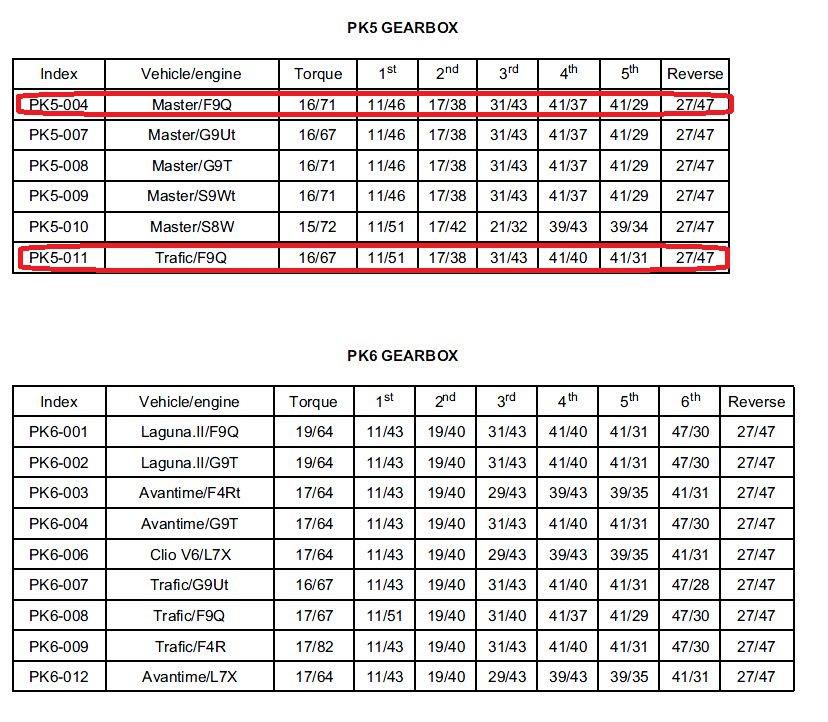

La référence de la mienne est PK5 012.
Elle est a peu près introuvable. Je ne la trouve pas sur la RTA que j'ai :
Savez-vous si je peux en monter une autre reference, si oui lesquelles ? Comment savoir quelles boites peuvent s'adapter avec la reference moteur ?
Du coup il me semblerait ok de monter une pk5-004 ou une pk5-011 étant donné que mon moteur est un F9Q
Qu'en pensez-vous ?
Est-ce que d'autres peuvent aussi faire l'affaire ?
On m'a dit que il fallait absolument monter la même référence car sinon les pignons et compagnies à l'intérieur de la boîte ne sont pas adaptés.
Quel est votre avis ?
