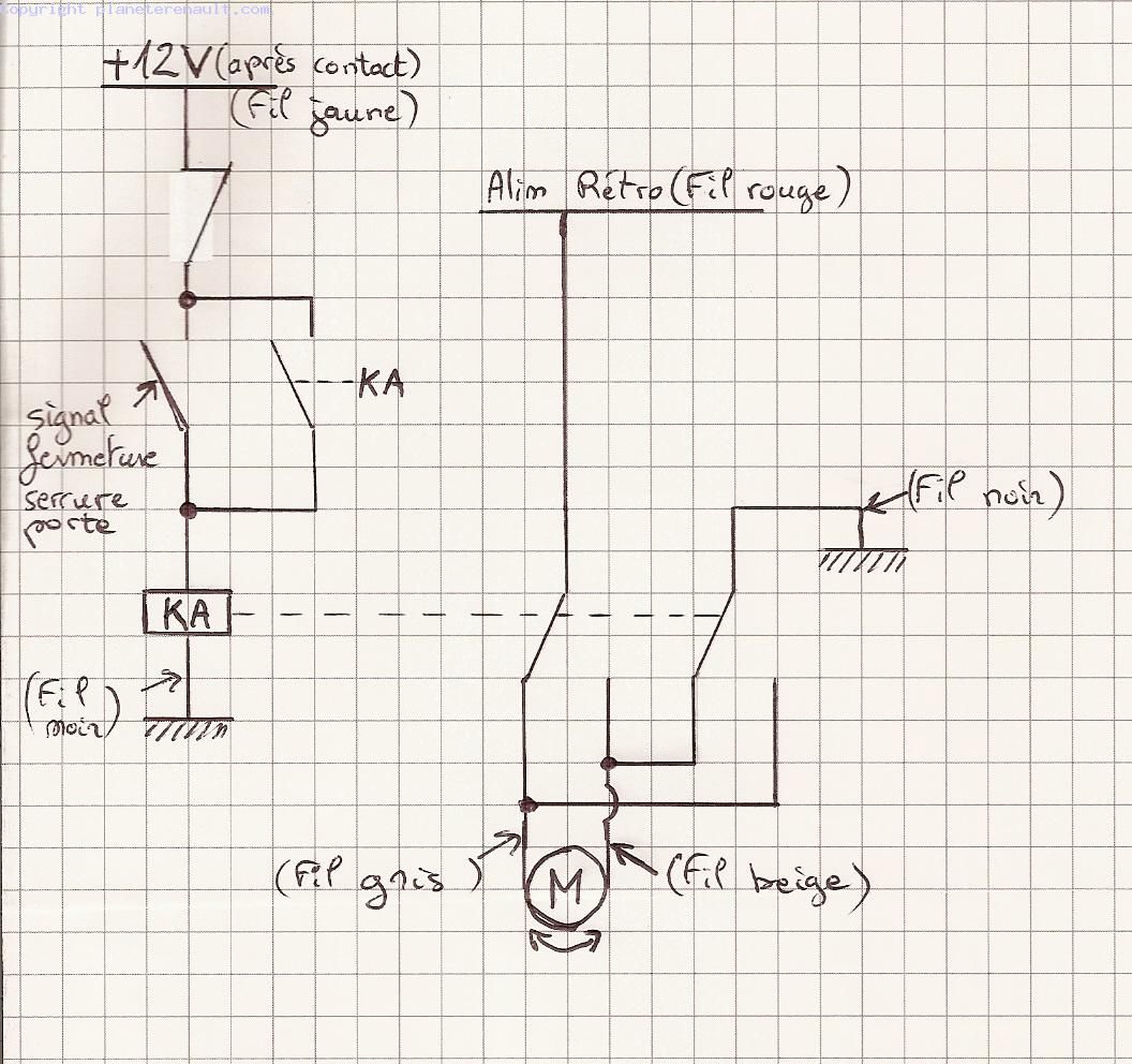

Bonsoir,
allez je relance un peu ce topic.
Alors je suis l'heureux propriétaire d'une laguna II 1.9DCI 120 Cv en finition privilège. (donc rétros non multiplexés).
Alors le principe de base que vous proposez est déjà pas mal, mais en aillant lu les 14 pages, il m'est venu une idée (je précise qu'avant la laguna j'avais une peugeot 307 avec les rétros rabattable automatiquement) :
1. Déployer les rétros quand on insère la carte (donc +12V après contact)
2. Rabattre les rétros quand la voiture se ferme et que bien sur la voiture est arrêtée (donc plus de +12V après contact).
3. Modifier le principe de fonctionnement du bouton de réglage des rétros. Lorsque celui-ci est en position "rétros déployés", alors le principe de fonctionnement est celui cité ci-dessus et lorsqu'il est en position "rétros rabattus" alors il coupe le fonctionnement automatique et rabats les rétros.
Voilà, je suis en train de faire l'étude du schéma avec un collègue automaticien, donc à priori c'est faisable il faut juste récupérer les bons signaux.
Ven 14 Mar, 2008 22:03
Et voici un premier schéma de principe pour le mode automatique.
Qu'en pensez-vous?
Pour le signal de fermeture il faut que je vois où le récupérer :
soit sur le moteur de serrure de porte ou je ne sais pas encore.

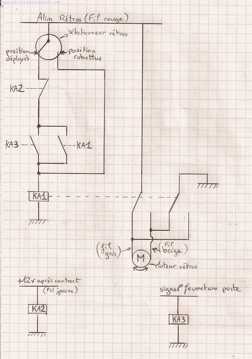

Sam 15 Mar, 2008 00:03
alors voici un nouveau schéma avec prise en compte du sélectionneur de rétros (le bouton rotatif).
Lorsque celui-ci est en position rétros déployés fonctionnement automatique
Lorsque celui-ci est en position rétros rabattus les rétros se rabattent.

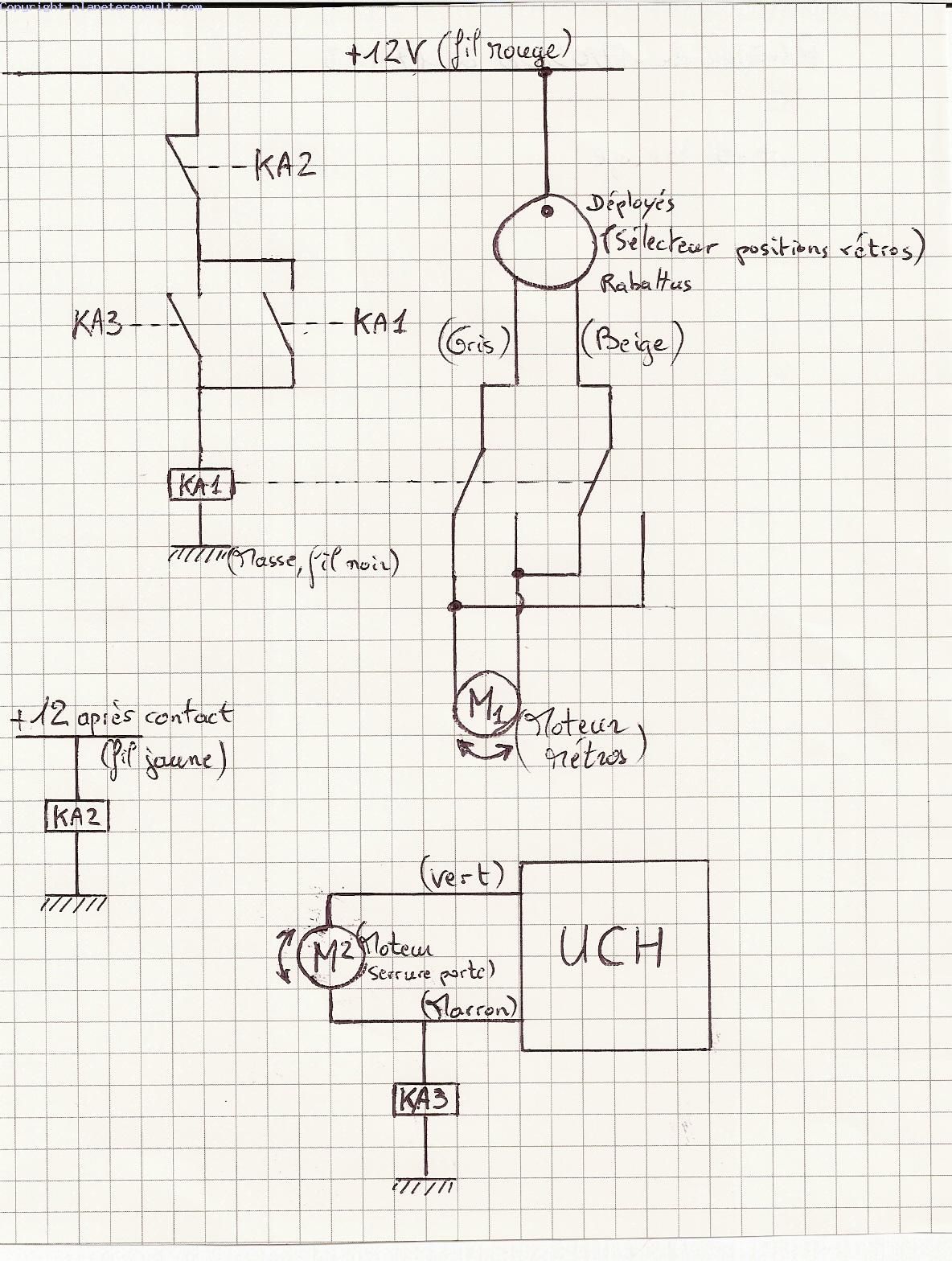

Brubru1981 et bloommix, n'oubliez pas que la commande de fermeture automatique des portes en roulant existe. Ce serait rigolo d'avoir un montage nickel... jusque 5 km/h .
Pour ma part (multiplexé), je n'ai pas suivi le montage de Loic à la lettre, plutôt que de mettre le contact du relais (voir son schéma) en parallèle avec le bouton rotatif, je l'ai mis en série sur le fil mauve. Comme ça les rétros ne se rabattent après contact que si la commande est positionnée. Le seul inconvénient, c'est que contact mis mes rétros ne peuvent se rabattre. Inconvénient mineur car en roulant, j'aime bien regarder le paysage qui défile derrière moi. Au pire, si je devais les rabattre en roulant, je le fais manuellement.
Lun 17 Mar, 2008 14:03
J'y ai déjà pensé et c'est pourquoi mon relais est actif que si il n'y a plus de +12V après contact.
bon je suis en train de repenser le schéma.
Le seul qui m'embête c'est ce signal de fermeture porte. Pas facile à gérer.
Lun 17 Mar, 2008 21:03
Allez voici le nouveau schéma.
Celui devrait fonctionner correctement.
A savoir qu'avec ce dispositif, le sélecteur de rétroviseurs aura un fonctionnement particulier:
En position rétros déployés, ça fonctionnera en automatique
En position rétros rabattus, les rétros changeront de position (déployés ou rabattus suivant s'ils étaient rabattus ou déployés).
Si vous avez des questions ou autre, n'hésitez pas.
Voilà, il ne me reste plus qu'à faire des tests.
Lun 17 Mar, 2008 22:03
bon je viens de simuler mon schéma sous "Schemaplic 2.5" et à priori ça fonctionne.

Bonjour à tous ceux qui on fait cette modif sur leurs retros non-multipléxés.
Pouvez vous me dire quel shémas fonctionnent et lesquel vous avez utilisés. Car là avec tout ce qui a été essayé pendant les 14 pages de ce TUTO, je suis perdus .
Merci d'avance à vous tous.
Michaël
Dim 11 Jan, 2009 23:01
Je vous présente ma version à moi pour rabattre les rétros automatiquement tout en conservant la possibilité de les rabattre quand on le désire et celà sans avoir besoin d'un inter.
Il y a tout de meme besoin de 4 relais, des relais doubles seraient l'idéal pour gagner de la place.
@+ Michaël
