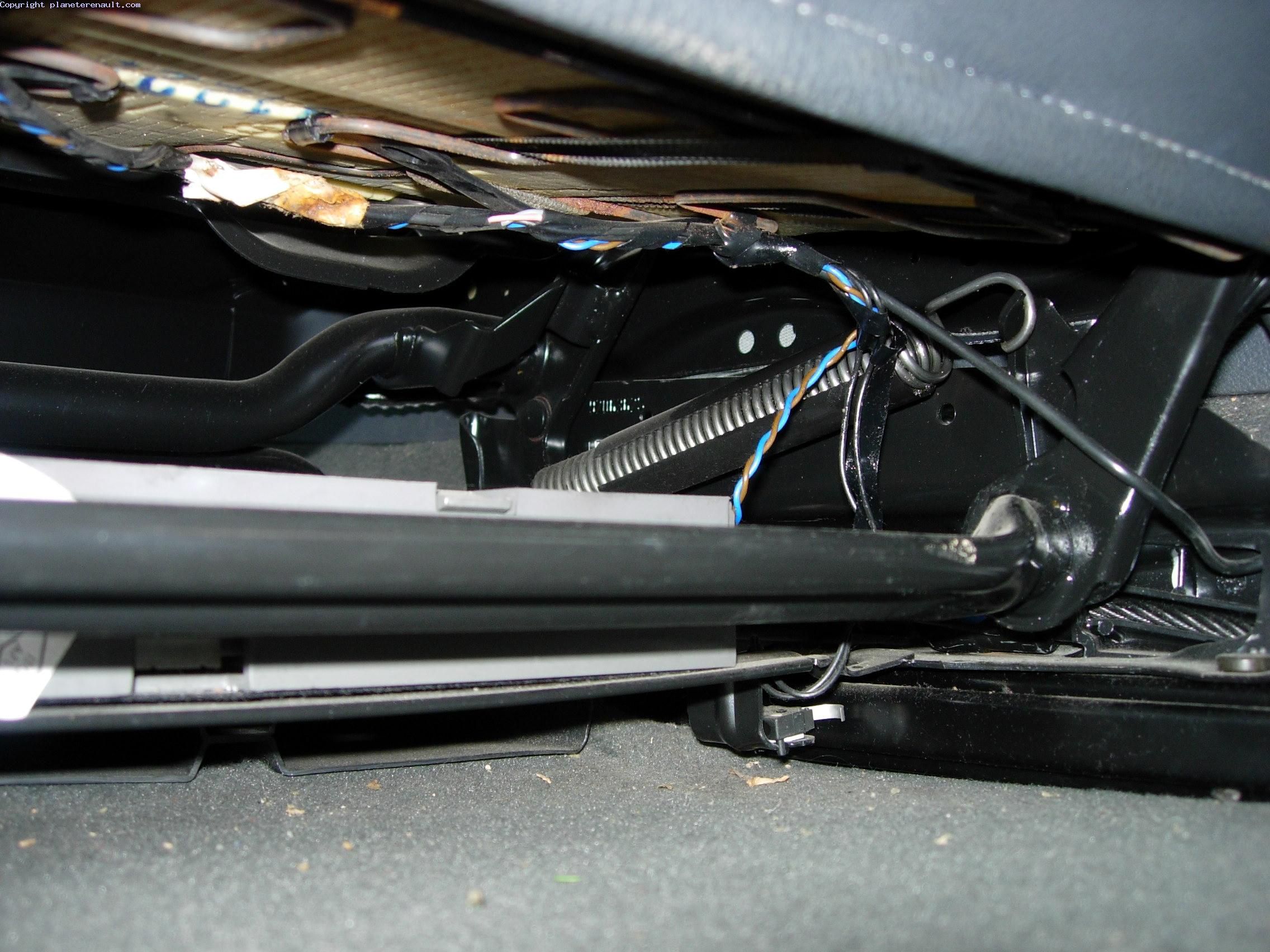

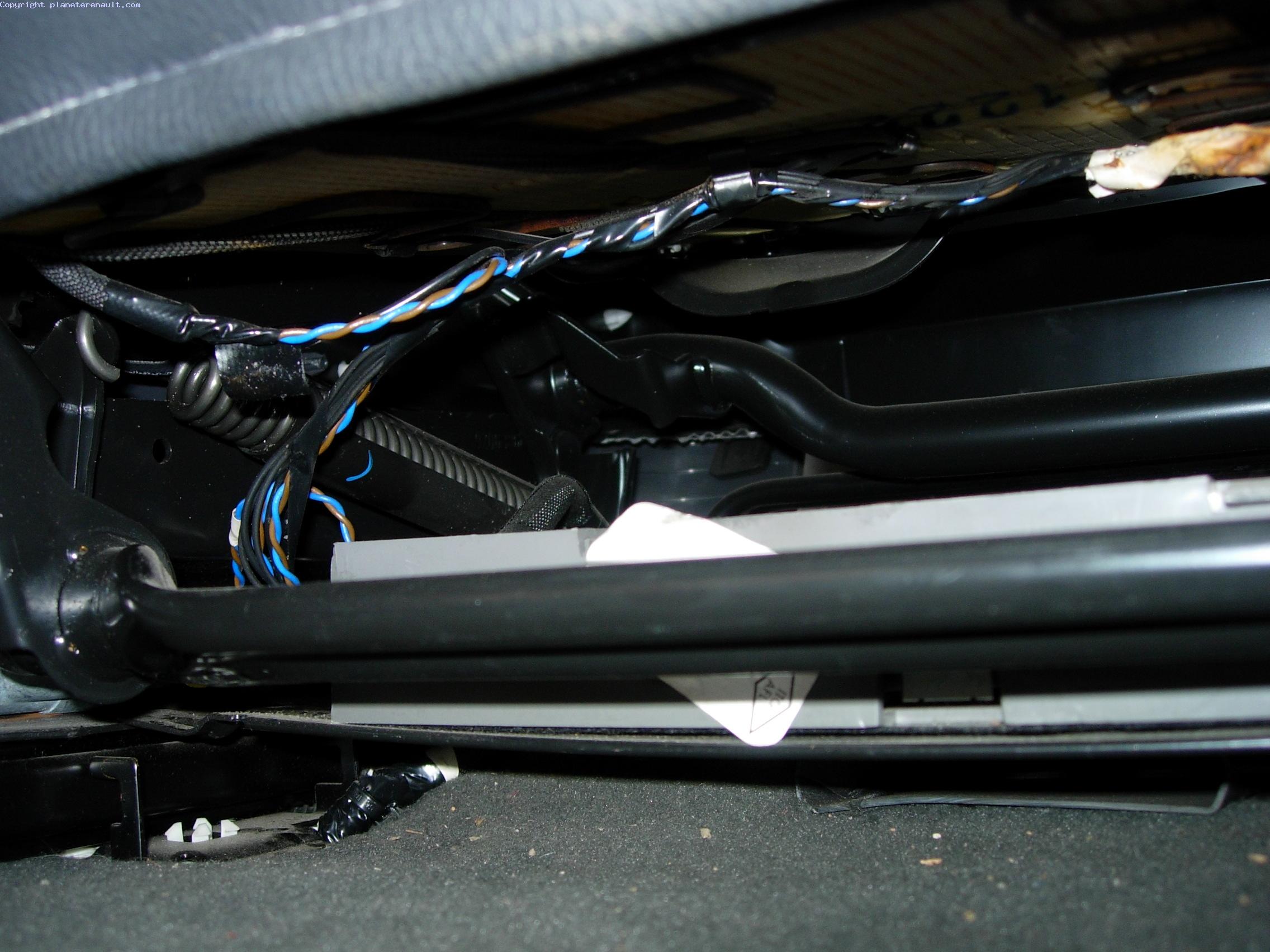

Le problème semble venir de ces gros ressorts (dans une sorte de gaine) qui doivent probablement servir à monter et baisser le siège (ré-hausse active) :
Après avoir pulvérisé du WD-40, il n'y a plus aucun bruit .
Pourvu que ça dure...

Régler la hauteur n'est malheureusement pas toujours possible en fonction de sa taille et aux dires de certains n'est qu'une solution temporaire .
Pour ce qui est des grincements, ils réapparaissent chaque fois que la température extérieure passe les 15° et disparaissent pendant quelques jours à chaque coup de dégrippant.
Il va falloir que j'essaye un autre produit, voire faire taper de la graisse sur ce fichu ressort à sa prochaine visite au garage.
Pour les photos, je vais regarder si je les ai encore pour les uploader dans une taille appropriée .

Pour bogoss_91, j'ai remis les photos à la bonne dimension .

Merci pour les photos c'est cool, je vais peut être essayer le W40 d'ici peu et mettre un peu plus épais si ça marche pas bien.
Je vous tiens au courant de l'évolution
