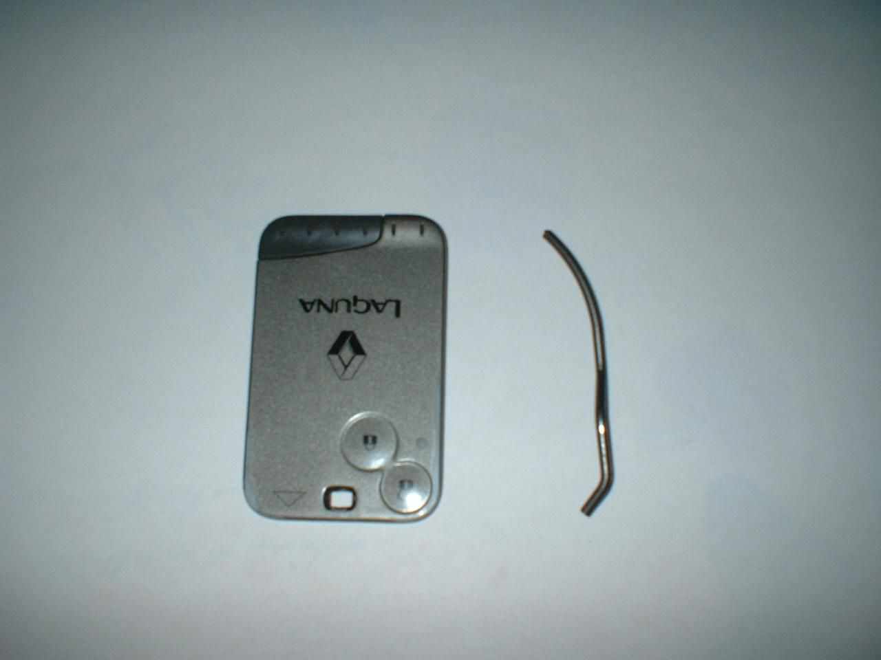

je viens d'aller voir sur le véhicule et voila ce que je viens de trouver ça doit etre le ressort qu'ils m'ont change chez Renault il était sous le tapis de sol je vais aller chez Renault mais je ne sais pas combien je vais payer?????????? merci de m'avoir aider continue comme çà je me suis inscrit hier sur le forum je ne suis pas desçu !!!!!!!!!!!!!!!!!!!!!!!!

Pour le morceau de métal retrouvé sous le tapis, il s'agit bien d'un morceau du ressort de rappel de la pédale d'embrayage ajouter lors d'un rappel de renault. Sur la mienne, il a cassé 2 fois en un an ... (tous les 6 mois). La première fois, j'ai payer pièce et MO environ 25 € la deuxième fois c'est passé sous garantie. Depuis ce dernier changement, RAS. il a l'air de tenir bon !!
A plus.
Sam 26 Avr, 2008 09:04
Bon me revoila donc Renault ma changer mon ressort de pedale d'embrayage gratuitement et ils m'ont pris 15€ pour brancher la valise sur le véhicule j'ai récupéré mon véhicule et je n'ai plus le régime qui chute pour vu que ca dur .Je remerci tout ceux qui mon aider et je vous dis @+
