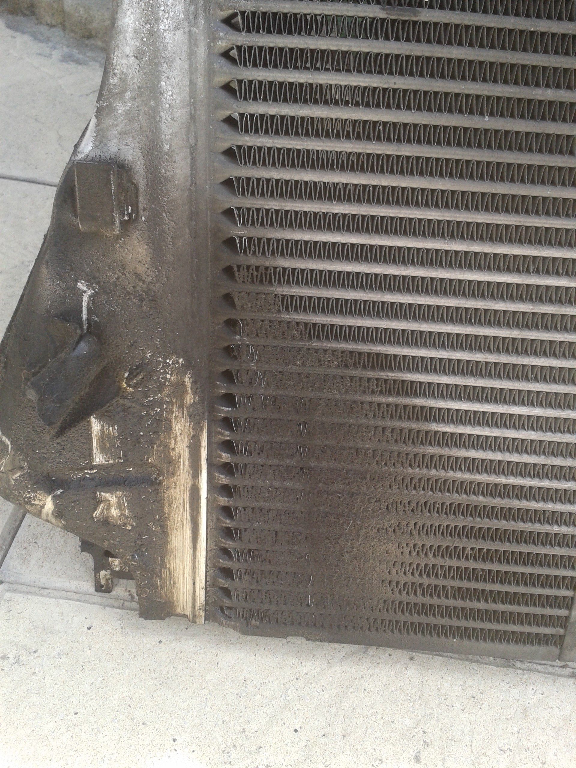

bediwawa a écrit: De plus c'est assez rare sur un dCi 100 !
et 280.000 km bravo, sur la phase 1 c'est le plus solide des 3 dC
Sur mon 120 de 2001 il a pété également vers 280000km
En moyenne l'échangeur non renforcé semblais péter vers 40000km / 2ans !

Condenseur de clim percé pas longtemps après le remplacement de l'échangeur... Etrange non?? j'ai pas réparé et vendu en l'état
