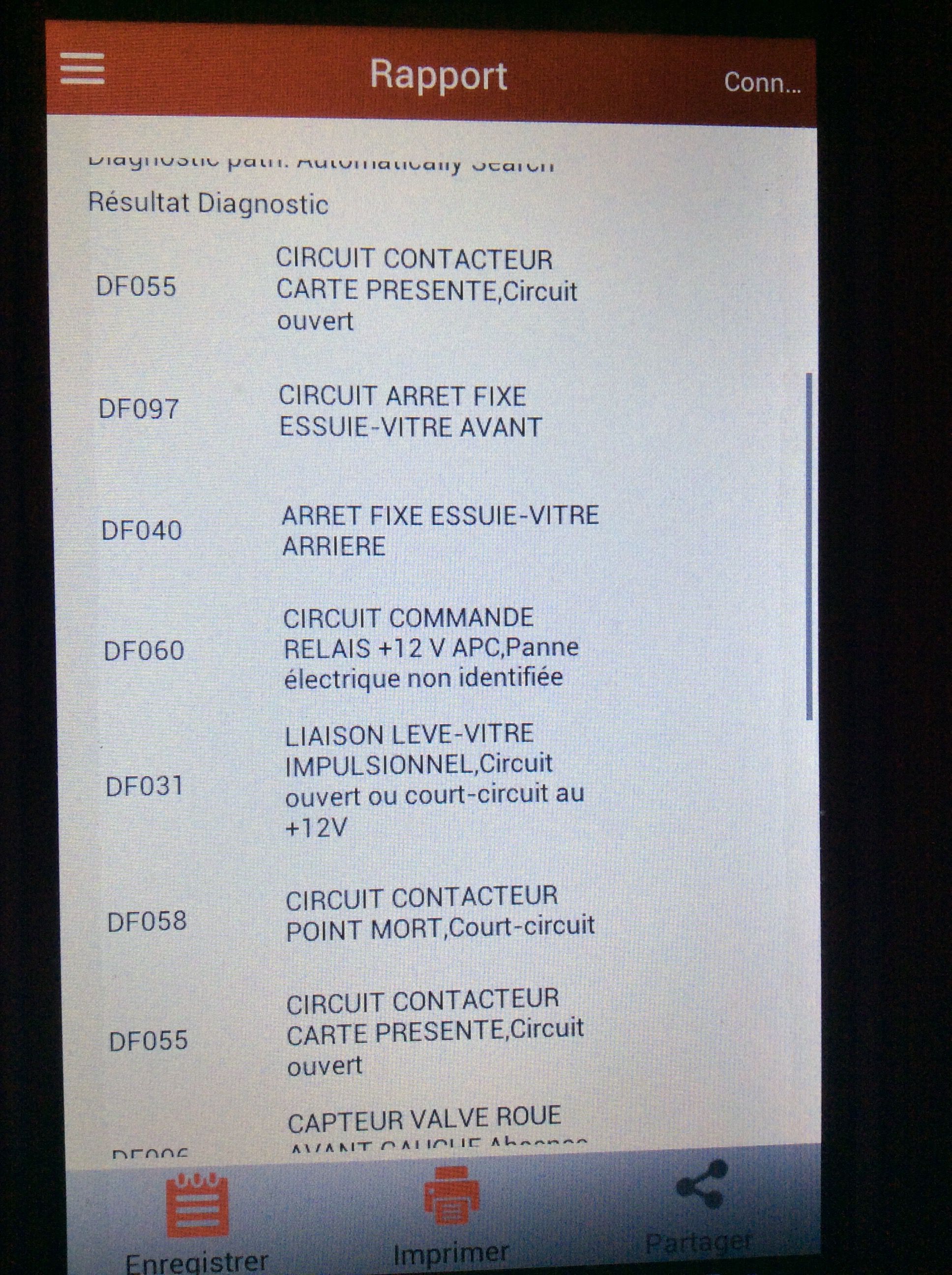

Au vu des sujet similaire, j ai changer les capteur pmh et d arbre à came sans résultat. Je l ai passe à la valise delphi qui ne m indique qu un probleme de relais +12v apc court circuit, lecteur carte circuit ouvert et capteur point mort court circuit. Du coup je suis pas plus avancé

voici le résultat de la valise

Tous ces paramètres sont gérés par le même calculateur: j'ai peur qu'il soit en cause......
