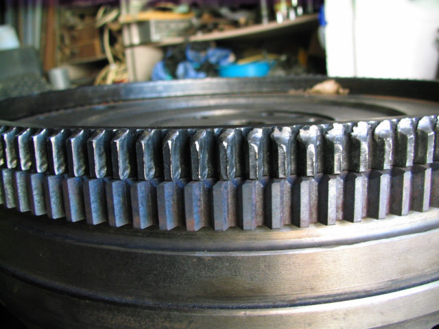

Bonjour et bienvenue
çà ressemble fortement a une couronne de démarreur usée sur le volant moteur
çà se contrôle en enlevant le démarreur, si tu vois les dents émoussées sur plusieurs mm et brillantes, ne cherche pas plus loin.

Bonsoir,
Merci pour vos réponses et la photo explicative.

Question: quand tu dis le démarreur tourne à vide, c'est vraiment un bruit de perceuse, ou le moteur tourne sans démarrer?
Si c'est vraiment le démarreur qui tourne à vide, çà n'ira pas en s'améliorant.
Tu dois pouvoir regarder l'état de la couronne près de l'arbre de sortie de boîte gauche.
Il faut juste avoir des chandelles, des rampes ou un pont élévateur accessible (pas de cric!!) et démonter le ski de protection plastique
