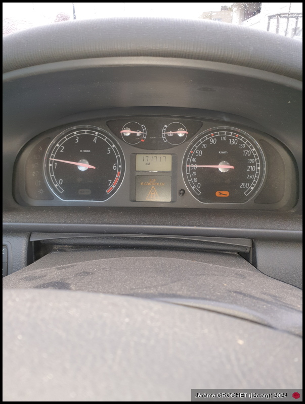

Déjà 350 kms parcourus avec la direction refaite.
Maintenant, le voyant d'entretien s'allume par intermittences. La dernière révision a été faite en février 2021. Elle a 9500 kms. Donc, je ne pense pas que cela vienne de là.
J'ai cru voir sur d'autres sites que le voyant d'entretien pouvait s'allumer à la suite d'une intervention sur la direction. Un capteur qui aurait bougé et qui n'aurait pas été réinitialisé. Est-il possible que cela vienne de là ou pas ?
J'ai rdv samedi prochain pour contrôler le parallélisme. Je vais en parler en même temps.

Entretien sur ta voiture, c'est tous les 2 ans ou 30 000 km .. le premier échu;
Tu es à plus de 3 ans... donc normal que le voyant s'allume.
Perso, je fais tous les ans la vidange sur ma voiture. (sauf cette année, où la laguna a peu roulée et où j'ai reporté à 2 ans).
